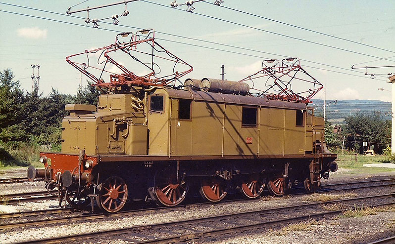

432.jpg [ 169.87 KiB | Osservato 1140 volte ]
Secondo voi questa è Roco oppure Hornby?
