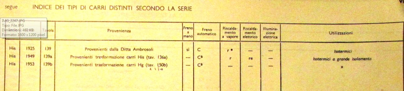

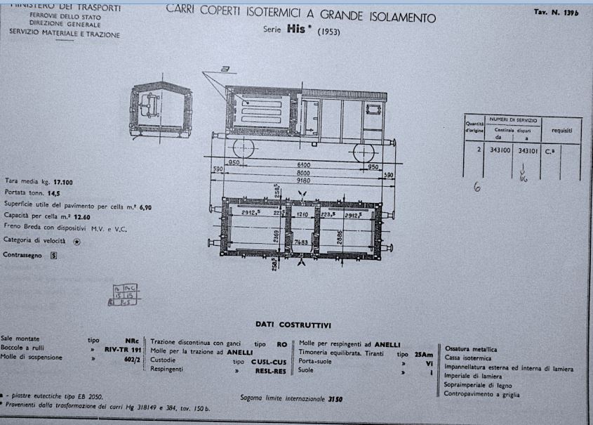

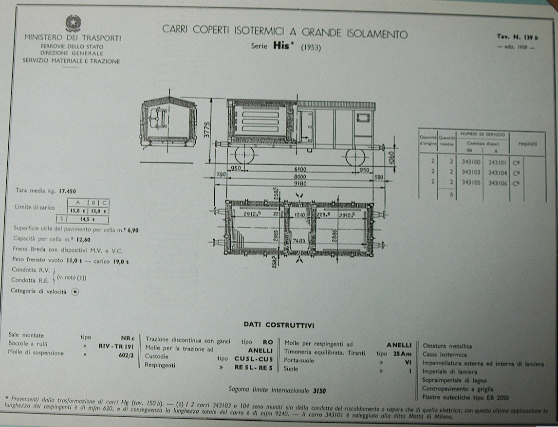

mah non capisco; nel libro di Giovanni Leone c'è tutto compreso il numero del carro noleggiato alla Motta(343101)! l'unica cosa che "manca" è la foto che Stefano ha reperito e condiviso (grazie infinito e brindisi a Trento con stuzzichini)....ecco la fonte di Leone Album carri coperti FS ed 1959
1959a.jpg [ 262.62 KiB | Osservato 3738 volte ]
139b.jpg [ 283.6 KiB | Osservato 3738 volte ]

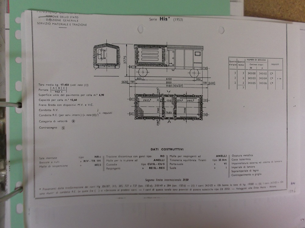

Nel Volume 2 dei carri (Tav H36) viene riportato che i carri noleggiati alla Motta sono 7 (dal 343100 al 343106). Grazie Pietro per la scansione della tav. 139b edizione del 1959.
Nella tav. 139b edizione del 1955 viene riportato che tutti e sette i carri sono noleggiati alla Motta ( appena posso in ufficio faccio la scansione). Inoltre viene indicato che i carri provengono dalla trasformazione di carri Hg 306307, 306315, 306385, 306727 e 306737 (tav. 150a) e 318149 e 318384 (tav. 150b). E quindi possibile che almeno per il carro che si vede nella foto i portelli superiori per il ghiaccio siano stati solo bloccati e non accecati.
Curioso come nell'edizione del 1959 solo un carro viene riportato come noleggiato alla Motta. Forse con l'avvento del trasporto stradale e i furgoni frigo, sei dei carri furono ritornati alle FS perche` non piu`richiesti.
E un peccato che non si riesca a vedere nel filmato la numerazione del carro ( grazie Stefano per la foto).
Per quanto riguarda la batteria forse e` a che fare con le piastre eutectiche (o euttettiche come si dice oggigiorno).
Giovanni

sempre più intrigante! nell'album e tavola del 1954 nessun accenno a noleggi!
1954 o.JPG [ 20.46 KiB | Osservato 3620 volte ]
1954a.JPG [ 74.32 KiB | Osservato 3620 volte ]
1954.JPG [ 106.53 KiB | Osservato 3620 volte ]
pietro
PS a penna miei aggiornamenti al 1957

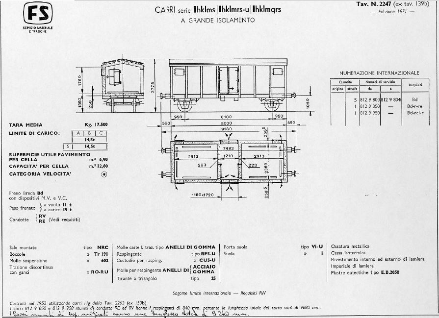

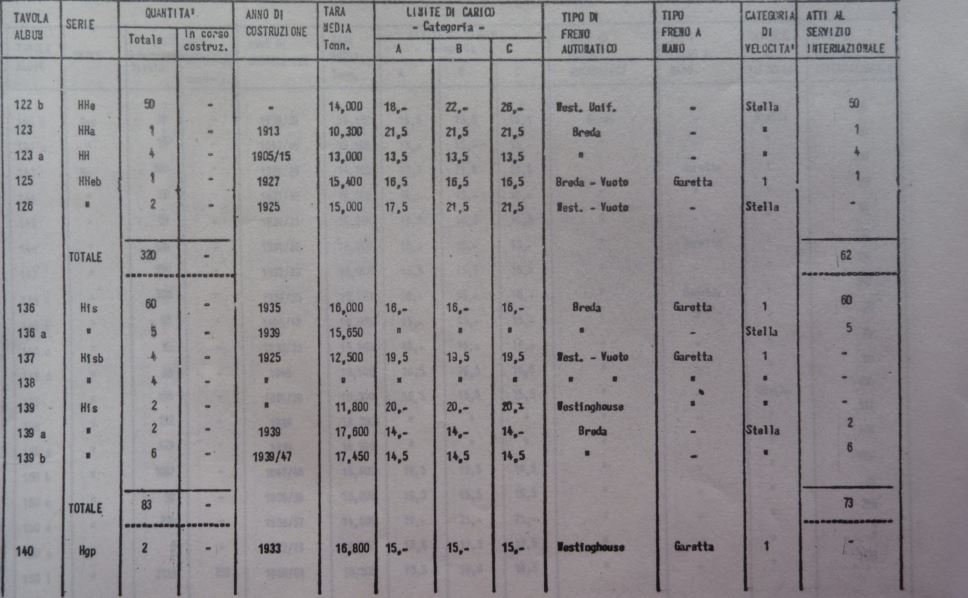

Nessuna traccia di noleggio in situazione carri 1 genn1966 e neppure in tavola 2247(ex 139b) ed 1971
gen1966.JPG [ 49.11 KiB | Osservato 3604 volte ]
1gen1966.JPG [ 85.32 KiB | Osservato 3604 volte ]
1971.JPG [ 111.55 KiB | Osservato 3604 volte ]
