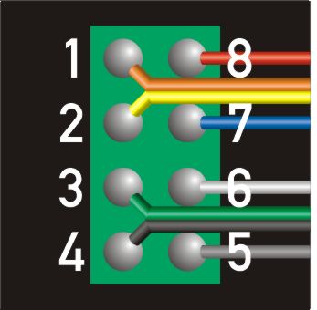

Ecco lo schema NMRA a cui mi rifaccio: https://dccwiki.com/File:NMRA-8pinwiring.png

In quelle foto si vede il decoder comprensivo di cavo blu, ma non la spina. Ora, a meno che qualcuno non si sia divertito a giocare con il saldatore, quel cavo blu finisce sul pin 7 della spina:
nem622.jpg [ 14.76 KiB | Osservato 3959 volte ]
Ora passiamo alla presa sul circuito stampato della locomotiva (https://imgur.com/gallery/aeB7qvz), non essendo in alcun modo evidenziato dal produttore il pin 1, e dato che i pin 1 e 5, 8 e 4 e 2 e 6 sono "grossomodo" intercambiabili, il pin 7 può essere il secondo da sinistra sulla fila in alto, piuttosto che il terzo sulla fila in basso; ma dato che il terzo sulla fila in basso sembra non avere una qualche continuità, mentre il secondo sulla fila in alto sicuramente ce l'ha (pista dalla parte opposta sovrastampata in giallo), ne deduco che il pin 7 (blu) sia quello, confortato anche sia dal fatto che ai tempi di quella locomotiva funzioni aggiuntive erano piú uniche che rare che dall'immagine https://imgur.com/gallery/5GSBODd.

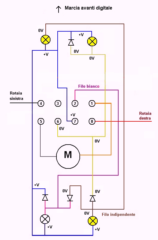

Ecco lo schema promesso, è fatto di corsa, perchè dopo cena ho dovuto collegarrmi ad un impianto per oltre due ore.
Provate tutte le combinazioni possibili, con e senza decoder, rispettando le varie polarità delle correnti circolanti.
I colori rispettano la NEN 652 (ovviamante bianco a parte).
Poi ci ritroviamo qui.
Marco

Ciao Marco, mi sembra però che tra il giallo ed il blu ci sia un corto circuito.
Stefano
 Oggetto del messaggio: Re: Ancora un aiuto sul digitale: decoder sconosciuto e naiv
MessaggioInviato: giovedì 14 febbraio 2019, 8:37
Messaggi: 6431
Stefano
Opss,
Direi proprio che ho verificato male, ma lo schema 1 in analogico funziona, in digitale ora ho dubbi.
Altro schema porebbe essere questo, ma un diodo fa ancora corto.
D'altra parte dallle foto non si vedono bene le piste sotto, il ns. collega E656-024 riuscirà facilmente a verifica e correggere.
Ora esco e cambio scrivania (mia da un cliente), in giornata se riesco ci ritroviamo qui, ma non mi carico lo schema sul portatile: questa sera, verifichiamo.
SCHE_02.jpg [ 75.97 KiB | Osservato 3832 volte ]

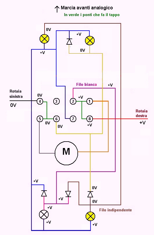

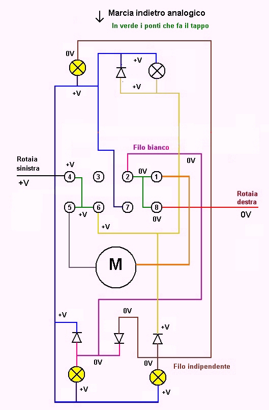

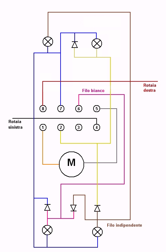

Chi la dura la vince.
Ecco gli schemi delle 4 possibilità inn analogico e digitale.
Se in digitale non funziona: il piedino 7 o/e il filo blu sono scollegati da qualche parte.
SCHE_06.jpg [ 105.42 KiB | Osservato 3750 volte ]
SCHE_05.jpg [ 99.34 KiB | Osservato 3750 volte ]
SCHE_04.jpg [ 115.99 KiB | Osservato 3750 volte ]
SCHE_03.jpg [ 114.53 KiB | Osservato 3750 volte ]

E656-024 ha scritto:
@Marco58: scusami, per l'attesa, non mi sono dimenticato. Spero nel pomeriggio di avere qualche minuto di pace da dedicare alle risposte…
Mi sono dimenticato di invertire i colori dei fili ai piedini 2 e 6.
Come si nota dagli schemi, la piedinatura esatta è
4 3 2 1
5 6 7 8
