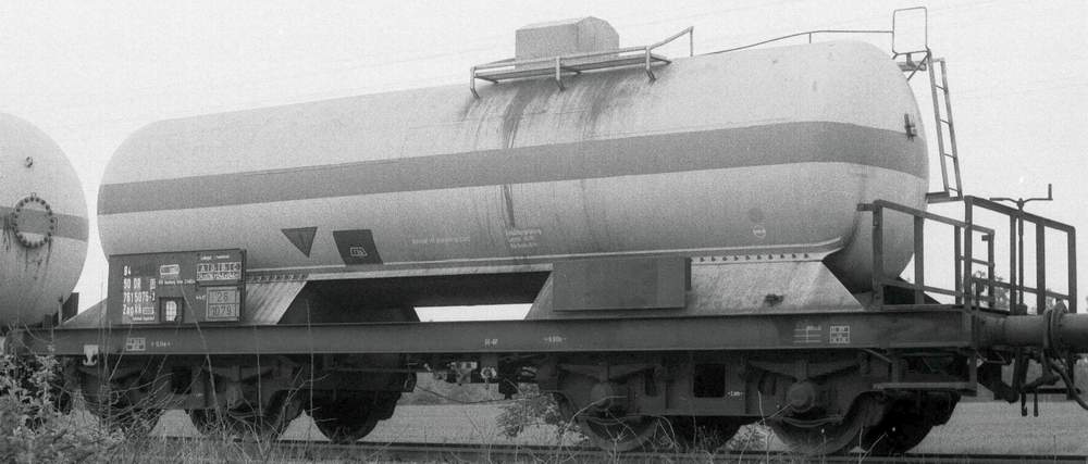

Vorrei chiedere se c'è qualche "esperto" di carri DR (Germania Est).
Mi interessa sapere se è riprodotto in H0 il carro Zag 7615 per trasporto di cloro liquido, appunto delle DR. Apparso nel 1961, inizialmente aveva la sigla ZZd 54. Ho un figurino semplificato e una foto di pessima qualità da un libro, ma nulla più.
Un signore che sta facendo una cartiera di quell'area (ha delle loco DR) pensava di usare un carro ex austriaco anteguerra (era riprodotto da Fleischmann) immaginato rimasto in zona dopo la guerra, ha l'aspetto di un semplice carro chiuso con alcune "aggiunte", ci ha fatto mettere scritte ipotetiche DR, nè io nè lui sappiamo se sarebbero neppure del tutto esatte.
snajper forse la brawa
proverei su drehscheibe......

Come dice Ferrante, qua trovi qualcosa ma su Zagk 7615, non Zag 7615:
https://www.drehscheibe-online.de/foren ... 44,8347144
E' questo? Non è un carro chiuso...
Su ZZd 54 trovi questo link:
https://pxtr.de/dr-wagen/portal_cx/dat_ ... owstart=17
ma è una cisterna...
E penso tu abbia già consultato queste fonti.
E a memoria il modello non esiste.

A occhio è lui. Come detto, avevo una sola foto, con inquadratura diversa.
Forse è elaborabile (ammesso che "il professore" sappia farlo) da qualche altro. Temo però serva montare una cisterna in TT su un telaio in H0 debitamente accorciato, viste le dimensioni della stessa (forse sulla baya tedesca si trova qualcosa di vetusto a buon prezzo)... :?
Il carro che sembra chiuso che "il professore" ha elaborato (in realtà fatto ri-marcare supponendolo anteguerra e rimasto lassù, unico, dopo il 1945) è questo (cliccare sul blu). Trovato di seconda mano.
Ovviamente si può sempre immaginare manovre prive di quei carri, che arriverebbero solo ogni tanto. Più normali pianali ed Eas con legno, cisterne con nafta per far andare le varie caldaie dello stabilimento...

se ci si riferisce a questo....
ci sono carri della electrotren simili da elaborare....intendo dire con cisterne più piccole
(come sempre la piattaforma girevole ti fa venire i lucciconi con la varietà di cose che si potrebbero fare......)
Zagkk 84 50 761 5075 RAW Jena.JPG [ 50.42 KiB | Osservato 6339 volte ]

Lui, lui.
Che carro Electrotren sarebbe elaborabile?

allora questo...
https://www.ebay.de/itm/267126637430?_s ... R56i9PuQZQ
ma mi sono accorto che ha quella scanalutura inguardabile sulla cisterna.
o un classico roco
https://www.hobbyoutletshop.com/hos_ENG ... en-db-2650
i carrelli però vanno modificati....trovare esempio dei piko che mi paiono simili....
https://www.ebay.de/itm/316147306589?_s ... R9L8uPyQZQ
insomma un lavoro......

Il Piko si trova ancora (caruccio), basta trovare una cisterna sottile e accorciarla, forse forse si possono usare due kit della cisterna TTMKit e tanto lavoro di precisione*.
Se "il professore" ci riesce... gli direi subito "bravo". Forse sono riuscito a convincerlo a costruire il plastirama della cartiera non dalla vetreria ma dalle industrie meccaniche, hanno dei tronchini che potrebbero separare lo scaricamento delle cisterne a seconda di cosa contengano (cloro, altri prodotti o nafta). Deve solo prendere uno scambio destro in più.
*saprei cosa fare io con la cisterna originale :mrgreen: (se non si fa vivo un mio amico spesso noto anche come "capitan rottame")...
