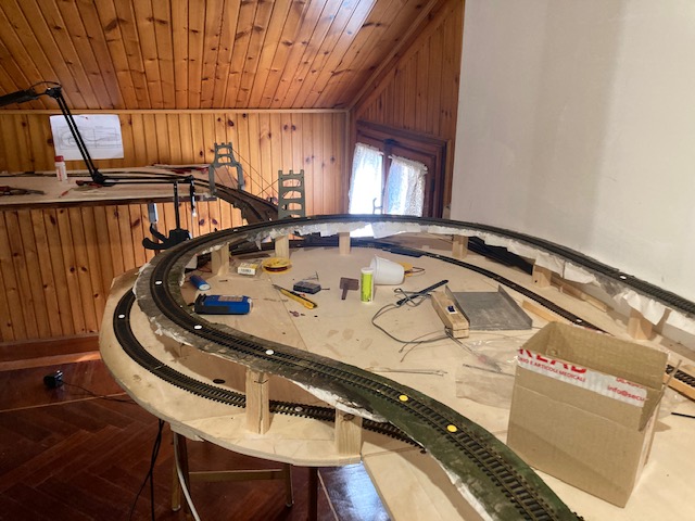

Curve di ritorno (che devono essere in parte nascoste da galleria
IMG_2581.jpg [ 102.25 KiB | Osservato 1364 volte ]

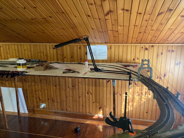

Ponte sospeso che si collega alla terza plancia
IMG_2582.jpg [ 114.64 KiB | Osservato 1364 volte ]

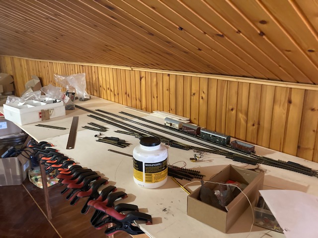

Stazione di testa, oggetto del mio problema, da finire
IMG_2583.jpg [ 103.11 KiB | Osservato 1364 volte ]

Ma di quali complicazioni elettroniche parli? Treno in retromarcia?
Mah....ci rinuncio.
Auguri
Brenner
 Oggetto del messaggio: Re: Sezionamenti
MessaggioInviato: domenica 20 novembre 2022, 18:22
Messaggi: 6424
Come dice ste.klausen21 (al secolo Stefano), nel caso che i due alimentatori eletromeccanici hanno il ponte e il disgiuntore, se necessario interviene il disgiuntore, anche se con un tempo di ritardo suo di progetto e se collegato a valle del ponte.
Se però gli alimentatori sono del tipo a doppio avvolgimento con zero centrale e solo due diodi e in quel momento le polarità sono invertite uno fa da carico all'altro, e vince quello con la tensione più alta (questa è roba da elettrotecnici che si ricordano); per il disgiuntore vale in discorso di sopra.
Per gli alimentatori elettronici, senza conoscere lo schema e la componentistica interna è impossibile rispondere, posso solo dire che difficilmente c'è un diodo in serie di sicurezza (in tale caso la tensione di uscita non parte da zero ma da 0,6, e non va bene per gli scopi per i quali è costruito).
Teoricamente nelle sue caratteristiche di fabbrica dovrebbe esserci scritto se due, o più, uguali si possono mettere in parallelo, tipicamente è a volte possibiibile è solo per quelli a tensione di uscita fissa.
Guardando le foto, di fatto nulla da dire sugli ovali, ora non ha senso la frase "io in quello spazio avrei fatto".
Mentre sulla stazione di testa, quello da dire ormai è stato detto, e ora tocca a te la decisione finale. In fin dei conti con i tuoi trenini ci giochi te.
Se proprio si può aggiungere qualcosa è questo.
Se riesci a spostarla circa un metro più avanti ci puoi mettere un anello d'inversione, sul tipo di quello che era, o è ancora, presente a Milano Centrale, anni fa ho visto dei lavori a tali binari. Ti aumentano di tanto le possibilità di manovra e gestione dei treni.
Spostando la stazione ottieni anche lo spazio per almeno un paio di binari utili al salto della locomotiva.
Ecco, data la presenza della finestra e pertanto potervi accedere facilmente, al posto del ponte io metterei una parte mobile, incernierata e girevole, allora lì ci starebbe anche l'anello di cui sopra.
