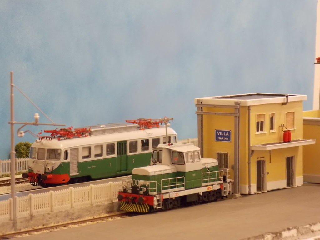

Ciao ragazzi, è da tanto che su questa discussione non interviene più nessuno. :cry: Possibile che nessuno ha creato qualcosa di bello da pubblicare in tema "Stanga"? Alessandrooo?!? :wink:
Ci penso io allora a farvi tornare la voglia tirando su l'argomento e nel frattempo approfitto per farvi i miei migliori auguri di buone feste. Saluti da "Villa Marina" in versione Stanga-TIBB. :wink:
DSCN4790 %28FILEminimizer%29.JPG [ 195.41 KiB | Osservato 5360 volte ]
Ciao! :)
