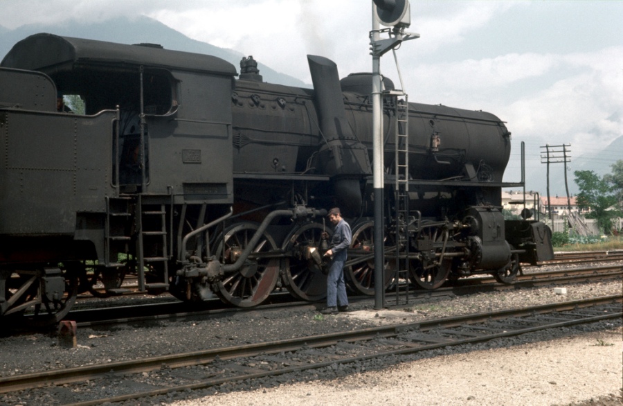

Paolo mi permetterà di ricapitolare tutto, perché come al solito si è generata un po' di confusione: per infilarci il preriscaldatore, la caldaia della 741 fu sollevata sul telaio rispetto a quella della 740 e della 743. Non si potette però spostare anche la cabina alla stessa quota, perché si sarebbe sforata la sagoma limite, e lasciare la cabina in basso avrebbe dato fastidio alle manovre e alla visibilità. I due pezzi - cabina e caldaia - furono dunque alzati di misure differenti, come si vede molto chiaramente dal figurino e dalla foto che ho postato. Questo sulla macchina vera... sul modello - che non ho visto di persona - Bartolozzi dice che la caldaia è alla giusta altezza e non vedo motivi per dubitare della cosa; ma la cabina è decisamente troppo in alto, proprio come sull'esemplare mostrato a Novegro in autunno, a proposito del quale ricordo perfettamente le perplessità dello stesso Paolo. Non so se possono esserci stati rimaneggiamenti e modifiche sui vari esemplari, ma penso anch'io che la diversa impressione restituita dalla foto pubblicata da centu sia dovuto alla differente prospettiva.

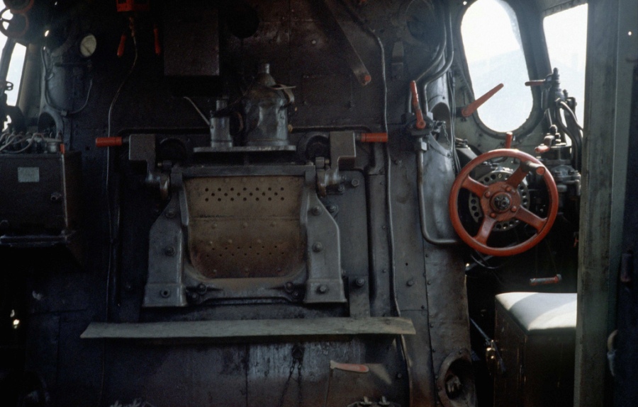

E comunque, la questione si risolverebbe in un minuto se si avesse una foto dell'interno della cabina.

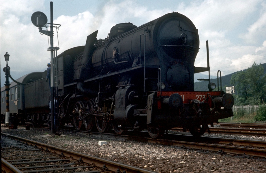

A me non sembra un modello sbagliato , è un bellissimo modello molto simile al vero , se non uguale .
Se non la potete digerire per il prezzo è un discorso..
ma non potete dire che questo è un modello sbagliato
4702973773_8fcf509fb8_b.jpg [ 223.98 KiB | Osservato 3095 volte ]
Se la volete in HD http://www.flickr.com/photos/52086447@N ... otostream/
4702944921_c7522b0e6a_b.jpg [ 180.33 KiB | Osservato 3080 volte ]
4703574976_4eb987618d_b.jpg [ 219.73 KiB | Osservato 3095 volte ]

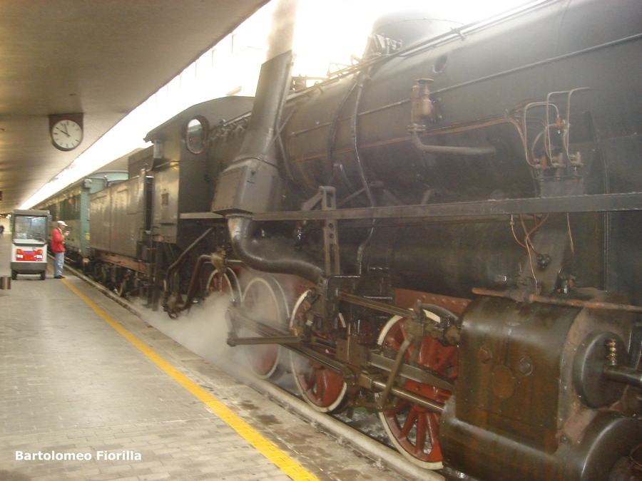

vista in negozio e paragonata con una loco GR740:
la differenza tra tetto della cabina e caldaia è minore, come al vero, preso come punto di osservazione i finestrini anteriore della cabina (con cornice in color ottone intorno ai vetri, belli) .
Forse un millimetro più bassa la cabina sarebbe stata perfetta.
La foto lato sinistro della loco,quella con i due serbatoio dell'aria ,inserita dal noto negoziante non rende giustizia al modello ,
perchè c'è distanza tra serbatoio e ruote.
fanali bruttissimi.
Penso che ti riferissi alla cabina della 741. Da una cabina unificata DB non credo si deduca molto....
