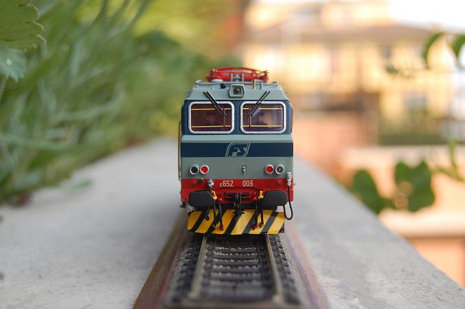

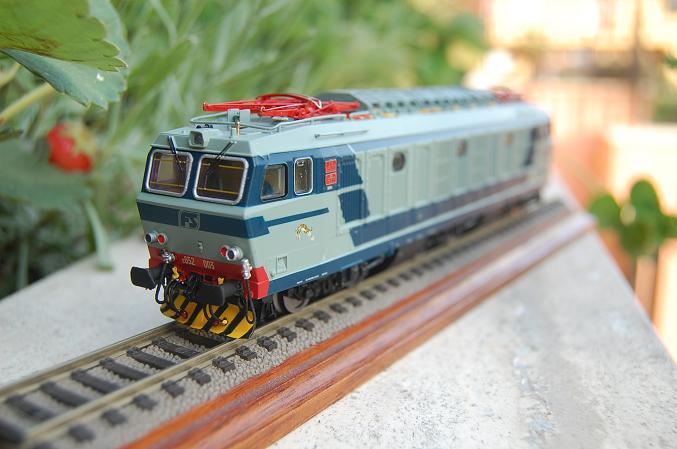

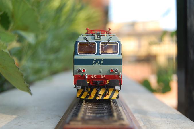

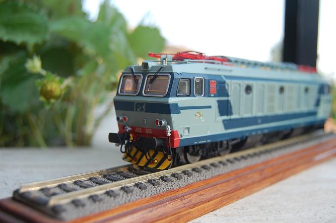

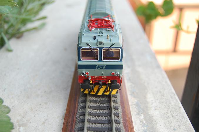

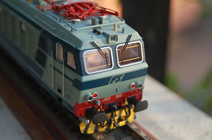

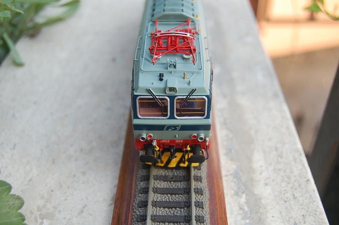

foto della prototipo leggermente truccata :P :P :P :P :P
DSC_0027.JPG [ 74.28 KiB | Osservato 17051 volte ]
DSC_0017.JPG [ 77.47 KiB | Osservato 17051 volte ]
DSC_0016.JPG [ 82.19 KiB | Osservato 17051 volte ]
DSC_0015.JPG [ 75.52 KiB | Osservato 17051 volte ]
DSC_0014.JPG [ 78.48 KiB | Osservato 17051 volte ]
DSC_0013.JPG [ 69.54 KiB | Osservato 17051 volte ]
DSC_0012.JPG [ 70.93 KiB | Osservato 17051 volte ]
 Oggetto del messaggio: Re: nuovi tigroni Hornby
MessaggioInviato: giovedì 30 giugno 2011, 21:55
Nome: Armando Pappalardo
Messaggi: 4082
Ciao Ale601
mi hai fatto venire voglia di fare il ritocco di rosso sui fanali!!
Consiglio....colora in nero opaco le vele delle ruote!
ciao Armando
