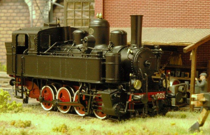

Buonasera, dopo aver postato un mio parere sulla 626 Fleischmann appena uscita, mi permetto di allegare la foto della 893 Brawa a modifica quasi ultimata ( mancano le targhe fotoincise ). Visto che la macchina con fumo e sound è uno spettacolo di meccanica ho cercato di renderla simile alla foto presente in questo forum. Ho Abbassato il fumaiolo con notevole vantaggio per l'effetto fumo. Quindi ho posizionato tachigrafo, tubi aria con condotta afferente al serbatoio dedicato, presa del vapore ed iniettori. Il tutto costruito con un pò di fli e tubetti/tondini di ottone o aggiuntivi rimaneggiati. Posizionato il soffiante e ridipinta la carrozzeria il gioco è fatto. Ho lasciato le assi di legno ( 4 invece di 2 ) del carbonile poichè non ho ritenuto importante tale peculiarità. Sinceramente temevo di rovinar qualcosa, in realtà tutto è stato più semplice del previsto e ha richiesto poche ore di lavoro. Non essendo io un mago del modellismo ritengo che la modifica sia accessibile a molti ...

Complimenti!!!
Se l'avessi comprata, il modello avrebbe ricevuto gli abbellimenti che possiamo osservare nella foto!!

Troppo buono Paolo,
è un lavoretto semplice, che non rischia di rovinare il modello poichè si opera a carrozzeria smontata ( un incastro e due viti solamente!)
