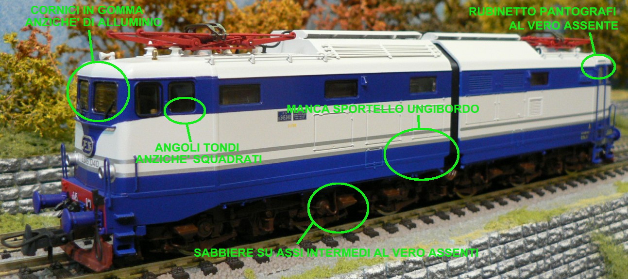

Così sarebbe dovuta essere....
image.jpg [ 214.14 KiB | Osservato 3341 volte ]
By R.Blasi

aspettavo questa macchina da quando era stata annunciata e la mia principale preoccupazione riguardava i colori temevo che facessero confusione con quelli "liguri" della E646 085 (così come sembrava dalle foto del rendering del modello); per questo sarei stato disposto a chiudere un occhio sulle cornici frontali (come per diverse versioni del fortunato modello Rivarossi) e anche sul colore dei carrelli (in fondo una spruzzata di nero opaco è un attimo) ... ma per gli altri errori (sabbiere, rubinetto dei pantografi, forma dei finestrini) bisogna chiudere anche l'altro occhio ... o attendere, pazienti, svendite (un conto e mettere le mani su un modello pagato cento euro, un conto metterle su un modello pagato il doppio) o messaggi di sostituzione delle casse ...

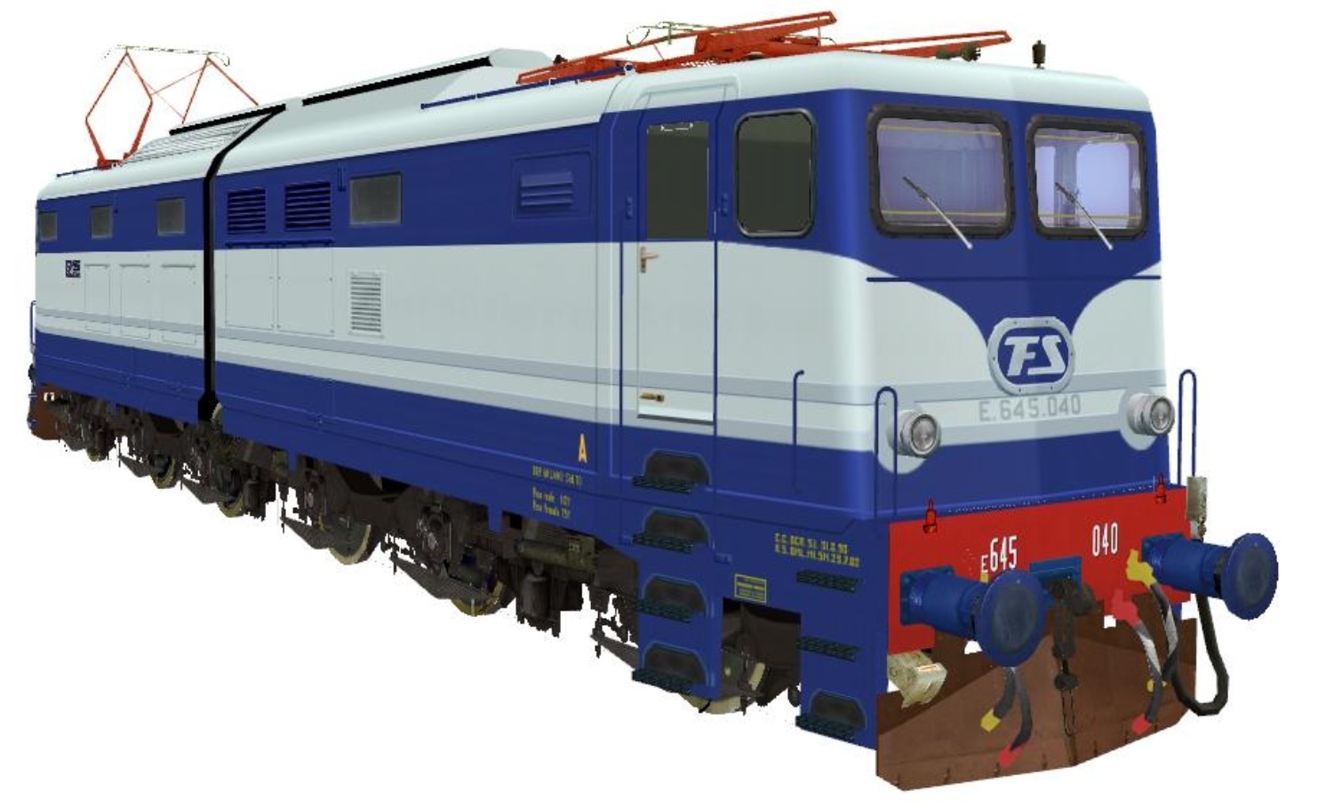

Un semplice riassunto...
645-040.JPG [ 233.3 KiB | Osservato 2933 volte ]
