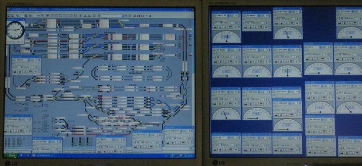

- Iniziano ad esistere impianti con circolazione automatica. Quelli sono vere e proprie automazioni : Mondotreno, Plastico di Tz, Plastico dei Giovi, il nostro modesto Klausen21 per fare qualche esempio. Ce ne sono poi altri.
Questi con circolazione automatica sono simili ai primi sistemi di CTC della zona Genova degli anni '80 (non offendetevi, è un complimento).
In particolare, da questo punto di vista, Mondotreno merita la visita. Decine di convogli che circolano secondo un programma di movimento, usando circuiti di binario e decoders digitali nelle locomotive. Non conosco tecnicamente il sistema, ma i video di visualizzazione della circolazione mi sembrano eloquenti (scusate la qualità della foto) :
VideateMondotreno_1.JPG [ 48.44 KiB | Osservato 1354 volte ]
Questo è già il DCC attuale.

Stefano grazie per questo consiglio, vorrei aggiungere che esiste anche un grande plastico automatizzato a Casarile (MI) presso il negozio di modellismo. Il plastico è stato costruito con la collaborazione di Portigliatti ed è gestito da centrale Zimo + pc.

Ho automatizzato (non posato, solo automatizzato) il "plastico" all'aperto di un parco divertimenti.
21 treni che circolano su 3km di binario, distribuiti fra 2 anelli e 11 linee punto-punto.
1 booster principale e altri 8 booster ausiliari, 600w ciascuno.
1 stazione di ricovero generale in grado di ospitare tutti i convogli e 6 ricoveri "distribuiti" lungo le linee.
137 tratte, 68 segnali, 44 deviatoi.
Instradamento completo per il caricamento dell'impianto e lo scaricamento da/a il ricovero generale e da/a i ricoveri distribuiti (assegnazione dinamica delle tratte di parcheggio, manovre di retrocessione ecc.).
Gestione completamente automatica della circolazione, con fermate pseudo-casuali nelle stazioni (che fra l'altro garantiscono una equa distribuzione dei convogli sull'impianto, sia per il carico elettrico su ciascun booster, sia per fare si' che non si vedano tre treni accodati e poi il quarto passa dopo troppo tempo).
Gestione dei convogli pulitori che escono una volta al giorno.
Segnali stile vecchio (rosso stabile, verde per il transito) funzionanti, ma non sono loro a governare i transiti bensi' replicano le decisioni del sistema di automazione.
Audio funzionante con anche fischi lunghi pseudo-casuali ai transiti in stazione senza fermata o agli incroci con i percorsi visitatori.
Tempi e sequenze di partenza del convoglio pseudo-casuali (es. verde, fischio breve, parto / verde, parto, fischio)
Dal punto di vista impiantistico il problema principale e' stato legato al fatto che nessun bus di feedback era progettato per coprire queste distanze. Anche i booster ausiliari e tutta l'elettronica non sono progettati per range di temperatura esteso.
(alle due d'agosto l'elettronica non deve friggere e la notte a settembre non deve accumulare umidita').
Altro problema: quati tutti i giorni, due ore prima di entrare in funzione, tutti i binari vengono praticamente allagati dagli impianti di irrigazione dei prati.
I codici a barre o altri sistemi di identificazione (ffid, etc.) dei convogli sono risultati inutili.
Dal punto di vista del funzionamento, il problema piu' grosso e' stata la gestione degli imprevisti, quali ad esempio:
- deragliamento del convoglio con relativi corto-circuiti perche' qualche visitatore ha tirato sassi sul tracciato (e' il primo problema).
- sostituzione "on-site" sul binario di una loco guasta con una loco di riserva, in modo da riavviare velocemente l'impianto.
- rilevamento e segnalazione di un sensore guasto che non vede il transito del convoglio e recupero automatico della situazione, assolutamente senza fermare l'impianto.
- rilevamento di invasione di tronchini e raccordi fra linee, dovuti a deviatoi meccanicamente guasti (a prescindere dal fatto che ciascun deviatoio e' stato dotato di doppi finecorsa corretto/noncorretto e deviato/nondeviato)
L'interfaccia uomo/macchina e' stata studiata per rendere l'impianto facilmente gestibile da persone che non sono fermodellisti e i treni li chiamano "quello marrone, quello rosso".
Dopo le fasi iniziali la situazione si e' stabilizzata e i problemi principali sono diventati i deragliamenti di cui parlavo prima (senza sassi tutto circola benissimo) e i guasti meccanici ai rotabili.
