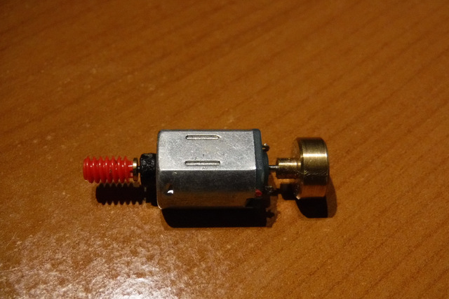

Maxon in foto : Misure in mm.
Diametro 10; Lung 11 ; Diametro volano 9,5

Come detto il motore in questione è fornito da SB Modellbau con volano e vite senza fine già montati ! I'insieme nasce per la 640 Oskar, io ora lo ho montato sulla 685 sempre Oskar.
Domani misuro il diametro del volano cosi qualcuno può dirmi se va bene anche per le 625.

Mi è venuto il dubbio circa l'allestimento, in quanto navigando nel sito SB Modellbau ho individuato il motore, ma dalla immagine si vede senza volano ed ingranaggio. Probabilmente non sono riuscito a trovare la pagina con l'allestimento completo...

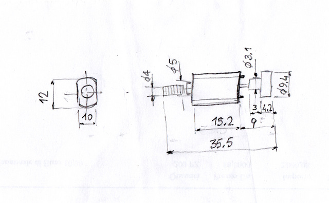

Per poter valutare una eventuale applicazione anche sulle Gr. 623/625, ho riportato il rilievo dimensionale da me effettuato su un motore di ricambio Linea Model realizzato appositamente per la Gr. 625.
Come dimensioni dovremmo essere in linea, ma dato che ho già sbattuto la testa su un motore per Gr.640 che non si monta nella gr.625, occorre prendere in considerazione attentamente ogni singola misura per non incappare in problemi di interferenze maccaniche.
