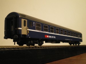

franz72 ha scritto:
Superparallelo ha scritto:
Questa in composizione potrebbe essere plausibile? :mrgreen:
Assolutamente sì, soprattutto nei primi anni '90.
Poi era facile vedere questa (la mia preferita! foto al vero presa da Railfan), aspettando che qualcuno prima o poi la faccia proprio così!
Vecchie riproduzioni RR, o derivate, non le prendo neppure in considerazione.
Bellissima anche questa!!! E se invece di usare tutte cuccette Eurofima (ne ho solo 4...) mettessi in composizione le cuccette tipo X di LS MODELS? Ne ho un paio in livrea blu-bianco e un altro paio in livrea luna&stelle....queste ultime potrebbero andar bene o sono troppo in anticipo come ambientazione? Scusate le domande a mitraglia ma sto tentando di riprodurlo anche io questo treno...... :mrgreen:
Federico

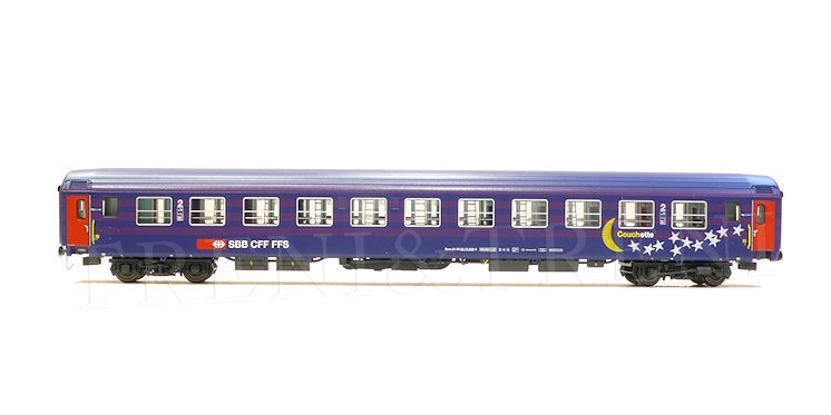

Le cuccette SBB RIC BLU vanno bene e si sono viste spesso. La versione Luna e Stelle è successiva al 1994, ma anche loro si sono viste.
Non so con quale frequenza prima che le cuccette Z venissero revampizzate ed il ROMA diventasse LUNA.
Tieni anche presente che dopo il 1995 (ma non sono sicuro della data) il ROMA si è sdoppiato ed ha ricevuto in composizione anche Z di 2cl FS.
Dopo il 1994 vanno anche bene le carrozze letti senza logo TEN (e quindi la MU ACME blu senza logo TEN già uscita).
F.

@ franz 72
Eccolo qui l'EN 314"ROMA" degli anni '90 (1993-94) che volevi veder transitare..... :wink:
Questo è quello che viene fuori col materiale a mia disposizione..mi manca solo la T2S SBB che ho sostituito con una FS.
656/444R
bcm SBB eurofima blu Roco art. 64040 (50-70 105)
bcm SBB eurofima blu Roco art. 64040 (50-70 108)
MU FS ACME no logo TEN art.50562
T2S FS ROCO TEN art. 64755
bcm SBB RIC blu-bianco LS art. 47224 (50-70 003)
bcm SBB RIC mond&stern LS art. 47225 (50-70 008)
MU SBB ACME carenata art. 50592
MU FS ACME-PIRATA TEN art. 90050
M FS HORNBY TEN art. 4185.2
bcm SBB RIC mond&stern LS art. 47225 (50-70 012)
bcm SBB RIC blu-bianco LS art. 47224 (50-70 010)
Federico

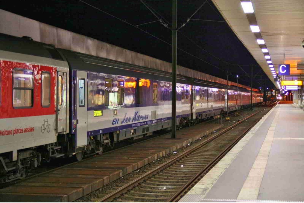

Ci spostiamo in Polonia.
Bisogna innanzitutto ricordare a tutti gli amici che seguono, che l'amministrazione ferroviaria Polacca, ma non solo, ha cambiato le anagrafiche di riconoscimento dei treni che, da sempre, e piu' spesso, venivano usate per identificarli in servizio a livello internazionale.
Esistono ancora le classificazioni classiche, Eurocity ed Euronight, tanto per fare un esempio. Ma sono state "affiancate" (per non dire in gran parte sostituite) dai seguenti nuovi codici:
PKP_Polskie_Koleje_Panstwowe_CODE.png [ 56.12 KiB | Osservato 10345 volte ]
EDIT:
EIC: Exrpress Intercity
ICC: Intercity
TLK: Fast Train Ex: Express Train
Ci sono anche state novita' importanti, rispetto alle stesse composizioni internazionali. Ne scriveremo e tratteremo piu' avanti.
Di certo, anche l'amministrazione ferroviaria Polacca, all'interno di un vasto programma di riammodernamento, miglioramento ed espansione, si prefigge obiettivi ragguardevoli rispetto al traffico su rotaia. Non sappiamo dire per quanto tempo ancora, punteranno sui servizi offerti dai treni tradizionali. Recentemente, i vertici delle PKP, hanno informato i media di una precisa volonta' del gruppo (inclusa la sezione Cargo), di varare un piano a medio termine, per potenziare le linee che si riferiscono ai principali collegamenti, anche internazionali, ammiccando con convinzione sul futuro dell'alta velocita'.
In questo primo intervento, comunque, ci soffermeremo ad analizzare le composizioni dei principali treni notturni. Come al solito, cominciamo sempre prima con i "treni notte" :wink:
Purtroppo troveremo ben poco su cui scrivere.
Ufficialmente, gli unici Euronight classificati come tali, sono il Mosca - Parigi, il Mosca - Nizza, ed il Mosca- Praga (Vlatva), di cui abbiamo gia' scritto nell'intervento diviso in tre parti, dedicato agli approfondimenti riferiti alle composizioni, gestite prevalentemente dalle ferrovie Russe: RZD.
La notizia piu' triste, per gli appassionati, e per chi.. come me, amava molto questo treno, e' che non esiste piu', "ufficialmente", uno Jan Kiepura.
Ridimensionato, riclassificato, e riassegnato alla tratta Varsavia - Berlino (Amsterdam), solo come materiale accodato al BWE (Berlin - Warszawa) fino a Berlino, e da Berlino in poi, affidato alle cure "gestionali" della City Night Line.
Avremo modo di approfondire lo schema che si riconduce alla composizione del treno per intero, quando scriveremo tutti gli aggiornamenti che riguardano la compagnia privata City Night Line.
Basti solo ricordare che, tabelle luminose di percorrenza a parte, non esiste piu' una "denominazione" internazionale ufficiale per questo treno.
Solo in via incidentale, e' importante sottolineare che, l'Euronight 456/457 Phoenix, nonostante in rete sia da tantissime persone ricollegato alla compagnia CNL, in realta' non e' assolutamente gestito dalla suddetta societa' privata.
Questa.. diciamo cosi "discussione", ha animato molto i forum di mezza europa, ed anche i siti specializzati in composizioni internazionali.
Ognuno e' libero di scrivere e credere cio' che vuole.
Quello che conta, e' che, alla fine, abbiamo avuto ragione noi del forum Duegi', perché e' la stessa City Night Line a chiarire che il Phoenix, a Dresda, e da Dresda in poi, smette di essere Phoenix, diventando poi Kopernicus (Copernicus).. da Berlino, e questo si, CNL:
http://www.citynightline.de/citynightli ... online.pdf
Non esiste un Phoenix per loro. Mantengono il nome del Jan Kiepura, per comodita' di identificazione da parte della clientela. Nella piu' recente brochure in italiano, infatti, il treno non c'e' piu':
Come gia' spiegato, ne scriveremo esaurientemente quando tratteremo l'argomento City Night Line, che vi preannuncio, sara' molto ben condito, e succulento.
Del resto, anche sulla denominazione dell'ex Jan Kiepura c'e' sempre stata molta confusione.
L'unico pezzo di treno che, arrivando ad Amsterdam, era ancora riconosciuto come Jan Kiepura proveniente da Varsavia, era quello formato dalle solite due letti, dalla sleeperette, dalla cuccette CNL, e dalle Russe/Bielorusse che, a seconda dei periodi, aveva in coda. Tutto il resto, non era Kiepura.
Era, anzi e'.. Kopernicus (o Copernicus che dir si voglia), e Borealis.. esclusivamente gestiti da City Night Line, con una piccola collaborazione garantita da Ceske Drahy, per quanto riguarda il servizio in vettura letti, sul Kopernicus.

PKP446447_Composition.png [ 42.55 KiB | Osservato 10329 volte ]
EDIT:
Il caro amico Jacek, mi fa giustamente notare, che le cuccette PKP del tipo Bc10mnouz, possono espletare servizio, anche solo per sostituire la vettura a cuccette CNL.
Lo ringrazio per questa importante precisazione.
IMG_87480.jpg [ 166.61 KiB | Osservato 10122 volte ]
Foto: donauwalzer224 Autore: Alexander
NOTE: Non e' stato possibile trovare foto/immagini recentissime del treno, ma e' importante chiarire, che le vetture letti hanno definitivamente perso le scritte Jan Kiepura, che si vedevano sulle fiancate.
Un contributo audio-visivo:
http://www.youtube.com/watch?v=tI5kIG6WgD4
Fonte: youtube.com Autore: Spoor 4 Video
PKPHostess.png [ 130.08 KiB | Osservato 10345 volte ]
Foto: agencjaoregano.pl Autore: Sconosciuto

centu ha scritto:
in effetti ho fatto io confusione osservando foto e video ed ho erroneamente chiamato CNL un treno pellegrini con probabili vetture letto e cuccette DB bianche con fascia rossa sui finestrini come questo
http://file1.npage.de/011206/68/bilder/ ... 3_1053.jpg
Quelle che si vedono nella foto al link che hai postato, sono certamente vetture del parco Wagonservice.SK.
Ne trovi una panoramica qui:
http://www.railfaneurope.net/pix/sk/car ... h/pix.html
