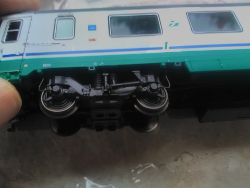

- PERO' su lima GC expert (5005/5020) posto la foto di uno dei due carrelli ( l'altro identico ) della 5005 che si differenzia dalla 5020 solo x colore grigio/nero , lascio a voi le considerazioni : sono diversi da quelli acme nn so se meglio / peggio ... forse pero' manca anche qui ma in asse destro anziche' sinistro...deduco che forse acme ha fatto 4 fori standard ma poi per rispettare il modello, nn ha applicato il dettaglio? che poi chissa' perche' cambierebbe la posizione tre le due marche...

IMG_20211202_101429b.jpg [ 100.59 KiB | Osservato 3988 volte ]
IMG_20211202_101313a.jpg [ 110.37 KiB | Osservato 3988 volte ]

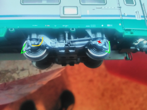

acc io ne vedo tre :) :) ....!
--nella prima foto due, ok ( uno dx e uno sx)
--nella seconda foto vedo solo il sinistro ( sale in su verso l'interno ) ma il destro pare mancare...vedo solo una specie di pistoncino verticale presente su TUTTE le ruote, a forma di V...ma non e' il tubicino che parte dal centro ruota..
-- in questo caso , rispetto ad acme, il lato mancante sarebbe il destro, ed il pirolo maschio a centro ruota, che presenta acme, qui nn c'e' e la sede e' piatta...
sbaglio io ? :(
ps: aggiungo foto rivarossi hr4274 wr (in alto e lima sotto ) che replica il carrello lima...stessa mancanza a dx...poi direi basta senno' usciamo matti :)

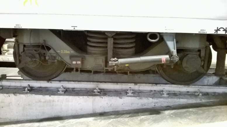

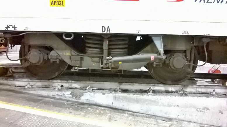

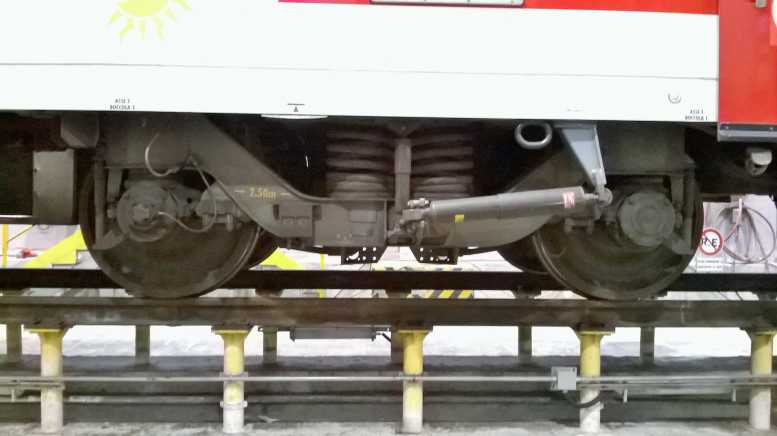

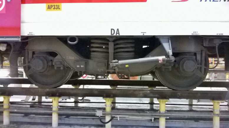

riporto estratto di mail di amico x carrelli GC....e foto inviate...dopo controllo le Expert/HR sembrano coerenti e fedeli in forma e numero tubetti ( uno nn e' un tubetto ma una treccia di massa)...la acme GC 50414 controllata si discosta dalle foto riportate...
"per dissipare tutti i dubbi ho chiesto a un amico che lavora alla manutenzione delle carrozze Gran Confort di fotografare i carrelli su entrambi i lati, in allegato le foto. Come puoi vedere ogni carrello da un lato ha i cavi che vanno su entrambe le boccole (sono quelli dell'antipattinante), sull'altro lato i cavi sono su una sola boccola (trecce di messa a terra). Il lato dx e sx é riferito alla carrozza, il lato sx é quello con i wc. In pratica, guardando la carrozza o da un lato o dall'altro, la boccola senza cavi è sempre la prima a destra. La carrozza fotografata è una GC a tetto liscio ex TEE ma i carrelli sono gli stessi anche sulle altre serie"
in buona sostanza ho capito che dovrebbe mancare su entrambe i carrelli la treccia (ne serve una sola), e trovarsi in posizione diversa ( asse+ interno ) ed anche avere forma diversa , come quella delle lima/hr....suppongo..ma penso aver dedicato anche troppo all'argomento :shock: :shock:
