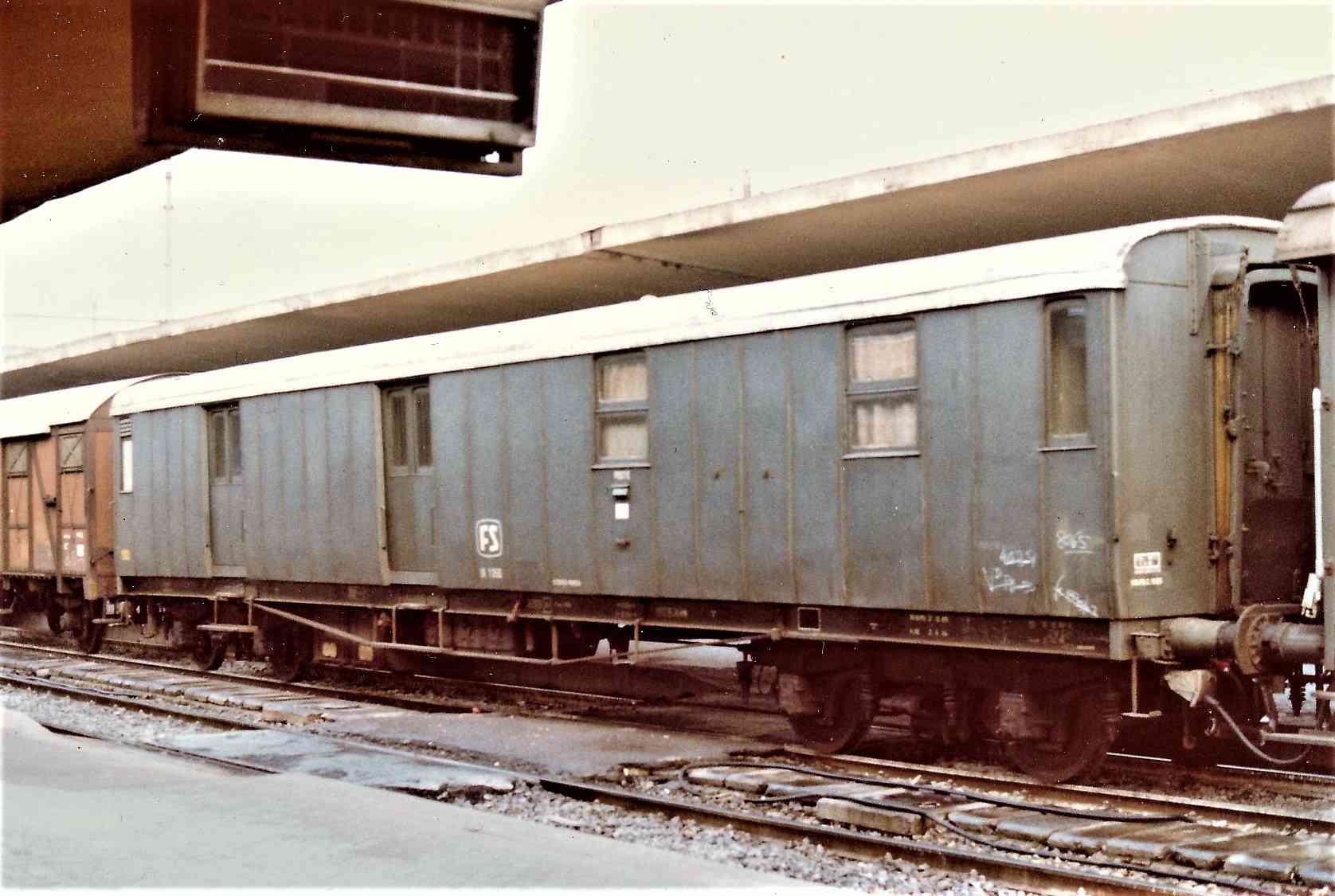

Ho fotografato proprio il 1050 a Bologna centrale il 7 dicembre 1983 (che ACME si sia vagamente ispirata?)
MessaggioInviato: venerdì 13 maggio 2022, 8:19
Messaggi: 1469
Per caso si può pubblicare la foto del 1050, o anche solo un dettaglio?
Su questi postali e bagagliai a cassa di legno le porte degli intercomunicanti non avevano finestrelle come invece risulta sul modello.

Mi pare che le finestrelle non ci siano....
UI 1050 rid..jpg [ 116.37 KiB | Osservato 3921 volte ]

adria express ha scritto: "Ho fotografato proprio il 1050 a Bologna centrale il 7 dicembre 1983"
Grazie della condivisione della foto, vedo che rispetto al 1054, la cui foto è stata pubblicata sul tascabile CARROZZE FS 1983 dell'Ing.Cherubini, è differente il finestrino della ritirata, squadrato e senza feritoie, ed anche la posizione del logo FS e di qualche scritta, pur essendo entrambi ripresi dallo stesso lato.
Sul 1056 esistente a Luino il finestrino della ritirata è come sul 1050, ma senza le feritoie sopra al finestrino, e la posizione del logo e di qualche scritta è posizionata in maniera differente rispetto al 1050 e 1054.
