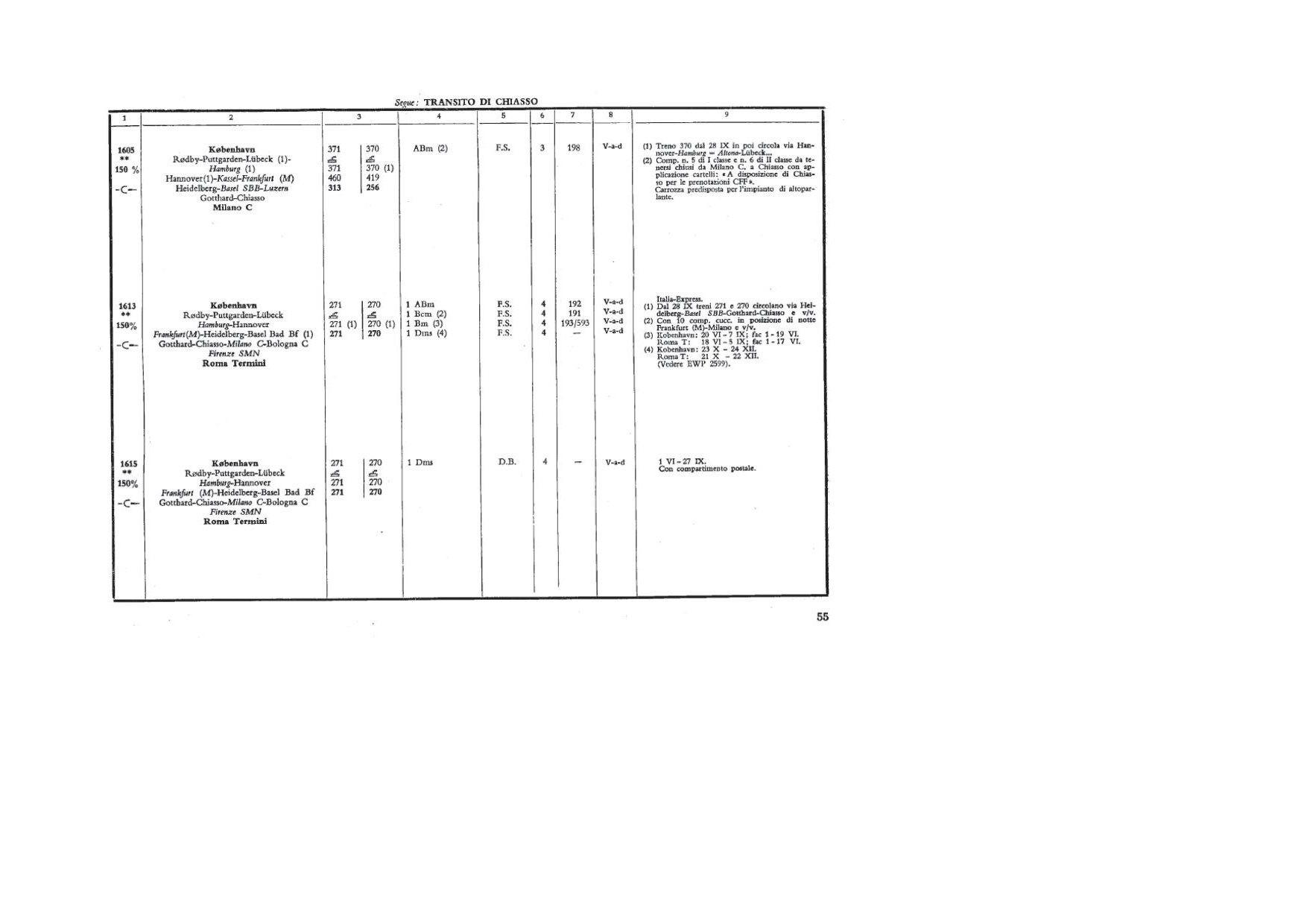

Ciao Francesco,
non so rispondere direttamente alla tua domanda ma osservando le foto presenti sul sito di Reisezugwagen il bagagliaio DB in livrea verde riporta, accanto alla tabella RIC presente sul telaio, l'indicazione "It" tra i paesi in cui il rotabile era autorizzato a circolare, mentre tale indicazione non si trova sull'analoga tabella del bagagliaio in blu oceano - beige.
Da quanto precede, quindi, sembrerebbe che la presenza in Italia del bagagliaio in livrea verde potesse essere più frequente rispetto a quello in blu oceano - beige.
Infine, sul volume 1 del Libro delle Composizioni valido dal 1 VI 1975 al 29 V 1976 ho trovato l'indicazione relativa all'Espresso 270-271 "Italia Express" in cui, nel periodo estivo, il bagagliaio FS veniva sostituito con uno DB dotato di comparto postale. Se non sbaglio, i Dm 903 erano degli ex postali che, essendo abilitati alla circolazione all'estero, è possibile che venissero utilizzati anche in tale treno.
Italia Express 1 VI 1975 - 29 V 1976.jpg [ 149.24 KiB | Osservato 4513 volte ]
MessaggioInviato: martedì 17 maggio 2022, 22:23
Nome: Francesco Saravalle
Messaggi: 595
Località: Amelia (TR)
Grazie Pierluigi,
le tue indicazioni mi invogliano e spingono a documentarmi di più (tempo permettendo)
Per adesso ancora GRAZIE!!
Francesco
MessaggioInviato: mercoledì 18 maggio 2022, 8:35
Messaggi: 762
FerrovieUmbre ha scritto:
Grazie Pierluigi,
Francesco
Di nulla, è un piacere parlare e scrivere su certi argomenti... non smetto mai di imparare.
MessaggioInviato: mercoledì 18 maggio 2022, 9:01
Messaggi: 3366
ciao Pierluigi e grazie per il pdf con la composizione;
in realtà, però, alcuni postali vennero convertiti in Dm903 solo a partire dal 1982, quindi l'orario del 1975/76 non è indicativo
fonte:
https://de.wikipedia.org/wiki/UIC-X-Wagen_(DB)
MessaggioInviato: mercoledì 18 maggio 2022, 16:06
Messaggi: 762
Si Luigi, su un altro forum è venuto a galla anche questo aspetto.
Il problema è che il modello ACME sembra non riportare le date di revisione sul telaio, quindi è difficile ipotizzare una sua collocazione temporale anche perché, come alcuni sottolineavano, la livrea verde ha caratterizzato i rotabili DB per tanti anni...
A quanto ne so, inoltre, se non erro le DB non avevano concepito un veicolo che disimpegnasse contemporaneamente i servizi di postale e di bagagliaio (come i nostri DU, per intenderci). Questa considerazione mi aveva fatto ipotizzare che il bagagliaio DB con comparto postale prescritto nel 1975 per l'Italia Express potesse essere il Dm 903, che originariamente (prima della trasformazione in Dm) svolgeva servizio postale.
Se, però, la trasformazione in Dm 903 è avvenuta solo a partire dal 1982, evidentemente non era questo il veicolo inserito nell'Italia Express nell'estate del 1975.
Ipotizzerei l'uso di tale veicolo in ausilio di treni diretti a località turistiche in appoggio o sostituzione delle carrozze X miste passeggeri bagagliaio BDm 272/273 in quanto non dotato, come queste, di corridoio laterale nel vano bagagliaio, il che lo rendeva più idoneo al carico scarico di colli quali le biciclette da entrambi i lati.
