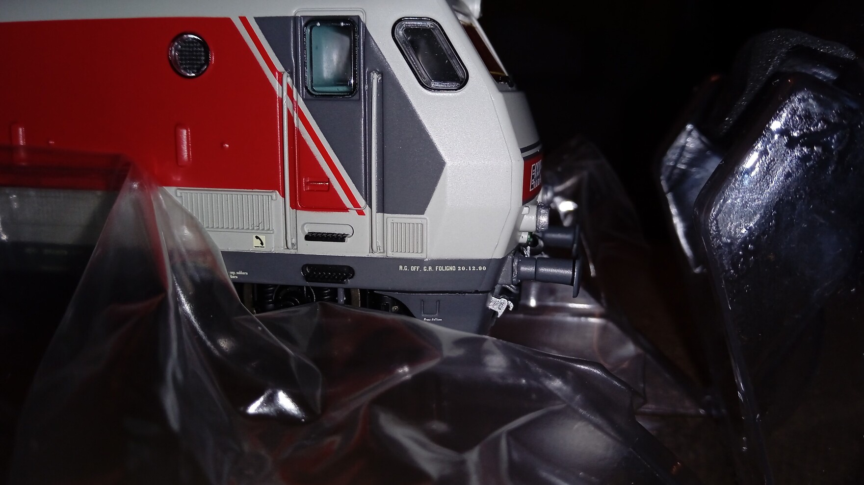

Premetto che ho comprato il modello appena uscito della 444R, ma sta roba non la vedevo dai tempi delle X Rivarossi....
IMG-20221010-WA0006 (1) (1) (2).jpg [ 282.34 KiB | Osservato 4820 volte ]
IMG_20221010_212225.jpg [ 208.99 KiB | Osservato 4820 volte ]
MessaggioInviato: martedì 11 ottobre 2022, 12:45
Messaggi: 6291
Ti riferisci all accoppiamento sul frontale per tacer della linea del tassello dello stampo su tutto lo spigolo?

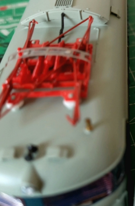

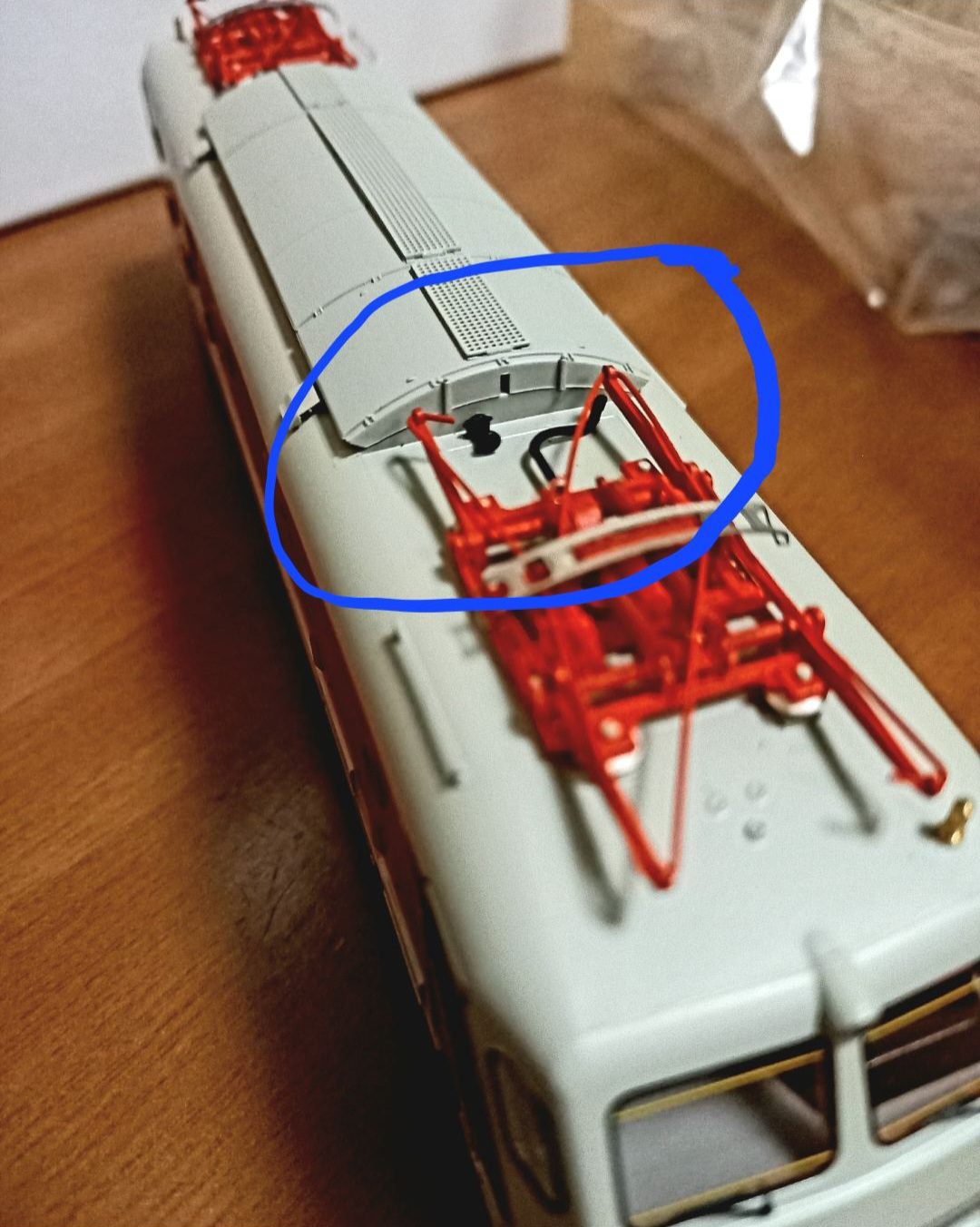

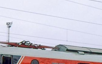

Ritorno sulla  E444R appena uscita da Acme per evidenziare come la fessura sotto il pancone purtroppo non sia l'unica questione ad affliggere questo modello.
Erroneamente è stato montato lo sfogatoio delle E444 prototipo, caratterizzato dal foro di passaggio del cavo AT e dai supporti per i mancorrenti di transito.
Sulle macchine di serie invece lo sfogatoio presenta il lato anteriore liscio.
È avvilente notare come la proposta di modelli sempre più dettagliati e perfezionati si scontra con tali sviste grossolane

Confermo anche io l'errore nello sfogatoio. Errore presente anche nella versione XMPR.
Si può notare tra l'altro che ACME aveva comunque in casa lo sfogatoio corretto in quanto tutte le macchine di serie da loro prodotte, hanno quello giusto.

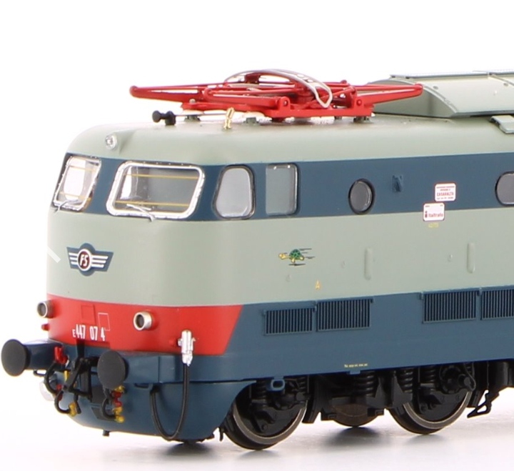

Allego il particolare della 447 uscita in tempi recenti:
IMG_20221016_110711.jpg [ 120.74 KiB | Osservato 3205 volte ]
È chiaramente una svista progettuale alla quale spero possano dare soluzione fornendo l'elemento corretto (che ripeto hanno già riprodotto in maniera "Esatta") a chi come me ha acquistato la macchina. La sostituzione non sarebbe difficile trattandosi in definitiva di un semplice "tappo".
