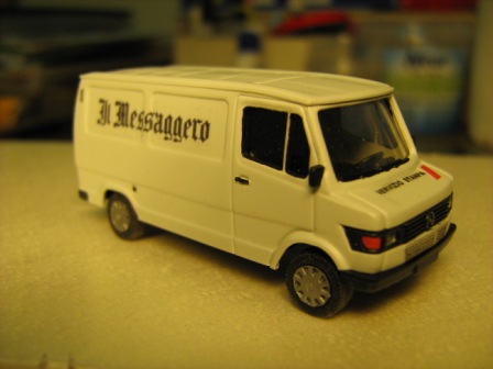

Dunque. Praticamente terminato, mancano le targhe e l'argento agli specchi laterali, un Wiking Mercedes 280.
Colorato in bianco e adibito al trasporto di quotidiani con decals "Il Messaggero" e Servizio stampa realizzate da me.
A pennello ho fatto tutti i punti di colore in nero, comprese le guarnizioni dei finistrini, e la fanaleria. Le ruote originali, bruttine, le ho sostituite con della Herpa. Erano di una vecchia Opel Omega ma fanno la loro figura e "irrobustiscono" il furgone.

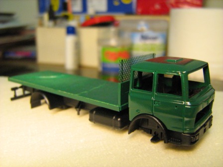

Il 684 pianale (ex 619 come da suggerimento di baroni) ha ricevuto il colore. Telaio nero, cabina e pianale in verde "muschio" Ral 6005. Il pianale è stato già satinato la cabina è ancora fresca di "forno" !!!

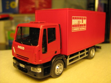

Infine l' Iveco Eurocargo di Rietze. Decorato con decals Bartolini della G&G Rail, Reflex Tl decals, targhe, bande bianche è quasi ultimato. Già tutto satinato e assemblato, mancano solo gli specchi laterali. Telaio in nero opaco, cerchi e barre antintrusione "argento cerchi", cabina e cassone in rosso Ral 3001. Le parti che al vero sono in plastica sono state semplicemente satinate.

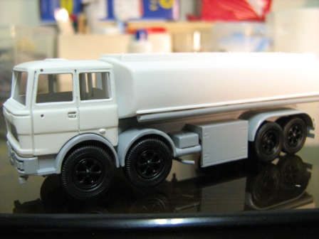

Bene ! L'idea era quello di fare un tre assi con un cassone telonato. Un pò come il Soletti presentato su qualche pagina indietro. Tiro fuori gli ingredienti. Cabina e telaio Fiat / Lima, scatola dei pezzettini vari (Magic Box), e un Mercedes Herpa a due assi. Aggiunta la cabina Lima e fatto lo scasso per il secondo asse anteriore, trovo nella Magic Box una vecchissima cisterna Kibri ridotta in pessime condizioni. Tutta piena di colla e con il telaio inservibile. Che voglia !!!! :D :D
Con una fresetta pulisco la parte inferiore della cisterna liberandola dei pezzi inservibili del vecchio telaio. Il nuovo lo costruirò con profili Evergreen. Poggiata la cabina e la cisterna vedo che c'è qualcosa che non va !! Manca qualcosa a riempire e bilanciare l'insieme. Certo !!! Manca un quarto asse posteriore !!! E quindi ?? Taglia e cuci !!!
Ho recuperato da una cisterna Lima il gruppo ruote posteriore dotato di passaruote lungo e stondato. Lo taglio a metà e sempre con una fresa pulisco le due parti. Intanto con il cutter eliminò l'asse posteriore dal telaio mercedes.
Ho incollato il tutto, serbatoio di recupero Lima, gruppo serbatoi aria e batteria del Mercedes Herpa, fanali fendinebbia sempre del Mercedes. Ho aggiunto l'armadietto contenente le attrezzature e le pompe della cisterna. Dall'altro lato del telaio c'è il serbatoio, la gomma di scorta e le zeppe. Come ruote metterò i cloni Brekina made Estevan - Ser Luke, così da dare imponenza al camion. La coloritura sarà ESSO, telaio grigio chiaro sovrastrutture in bianco. Fasce rosse e loghi Esso della G&G Rail. Speriamo di finirlo in tempo. Ho una marea di lavori in corso !!!!

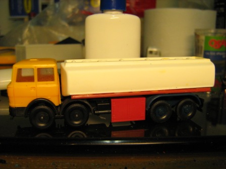

Intanto vado avanti con la cisterna.
Verniciature a bomboletta completate. Dopo i dettagli a pennello e le decals passo il satinante.
Le ruote sono quelle in resina di Estevan e Ser Luke. Devo fare i cerchi a pennello in grigio chiaro come il telaio.
Non saranno adatte, non saranno italiane ... tutto quello che vi pare !!
Ma fanno tanto "bestione" !! :D :D
Le mie realizzazioni anche se non perfette nei dettagli reali devono trasmettere un qualcosa.....
Mi sembra di sentire già il ruggito.....
691-cisterna-esso-3.JPG [ 46.45 KiB | Osservato 4219 volte ]
