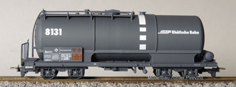

EJ io ho questo....forse levando tutto... è lungo 12 cm

Ciao Paolo, metto un link con un sacco di foto e un bel documentario.
http://ciccio79.blogspot.it/2017/09/la- ... a.html?m=1
Qui si nota abbastanza bene cosa intenderei fare.
Va bene la autocostruzione, purché a costi accessibili.
Vorrei che il risultato finale ci somigliasse il più possibile.
