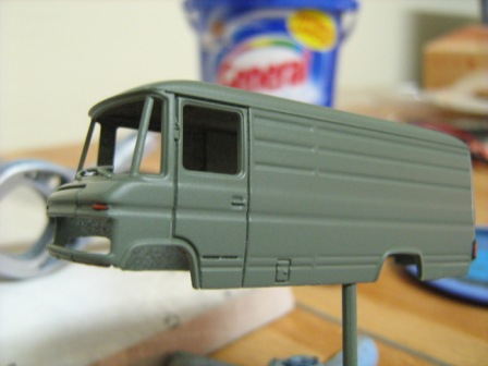

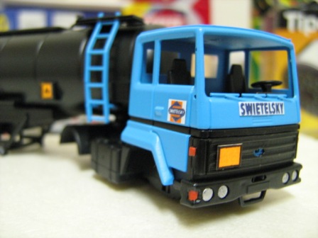

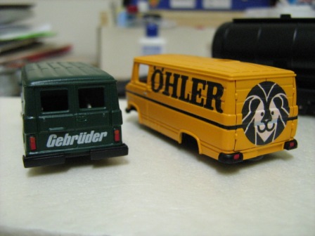

Sto preparando tre mezzi. Non si tratta di Fiat. La richiesta è stata la seguente : tipici mezzi tedeschi, con colorazioni anni '70, se possibile con qualche scritta.
Mi sono stati forniti due furgoni (WV LT e Mercdes 613) e un camion con cisterna (Ford Transcontinental).
Oggi ho terminato la coloritura, le decals e le fanalerie.
Tutto, ovviamente di fantasia.
Il furgone LT è stato colorato con verde muschio ral 6005. Decals provenienti dall'assortimento Roco.
Il furgone Mercedes 613 è stato colorato con un bel giallo cromo. La linea nera è ottenuta con una decals della TL. La scritta fa parte sempre dell'assortimento Roco.
Infine il Ford Transcontinental: telaio trattore e tutta la cisterna in nero opaco ripassato con satinato. Cabina in azzurro chiaro. Le scrittine sono quelle adesive della Kibri. Non sono il top ma i colori della Swietelsky (blu-bianco-arancio) trovo che si abbinano perfettamente ai colori scelti per il camion.
Penso di essermi attenuto, quantomeno avvicinato alla richiesta. Anche i colori mi sembrano anni '70.
Voi che dite ?
Ancora c'è molto da fare ..... piano piano ......
Saluti, Marco

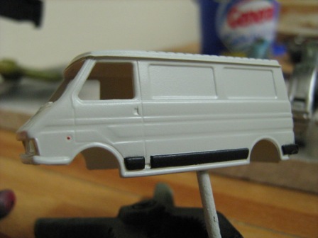

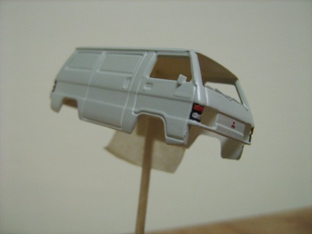

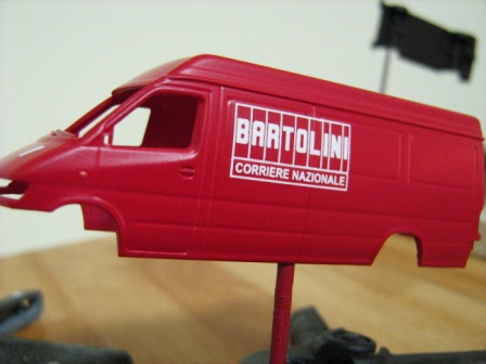

Mitsubishi L300 (Rietze) : furgone frigorifero "Salumi Beretta" con gruppo frigo sul tetto.
Mercedes 613 passo lungo e tetto alto (Herpa) : furgone da mercato "Abbigliamento da Tonino"
Fiat 242 (Pralinè) : furgone servizio stampa "la Repubblica"
Mercedes Sprinter passo lungo (Busch) : furgone "Bartolini"

Mercedes Sprinter Bartolini.
Mitsubishi L300
Fiat 242
Mercedes 613
Un saluto, Marco
