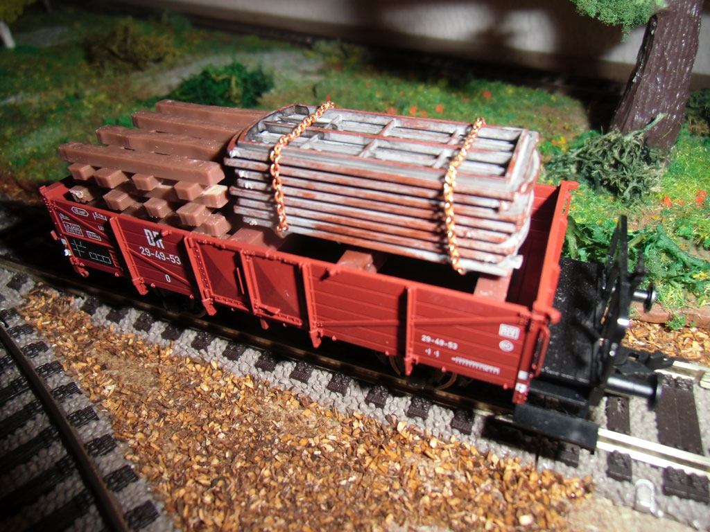

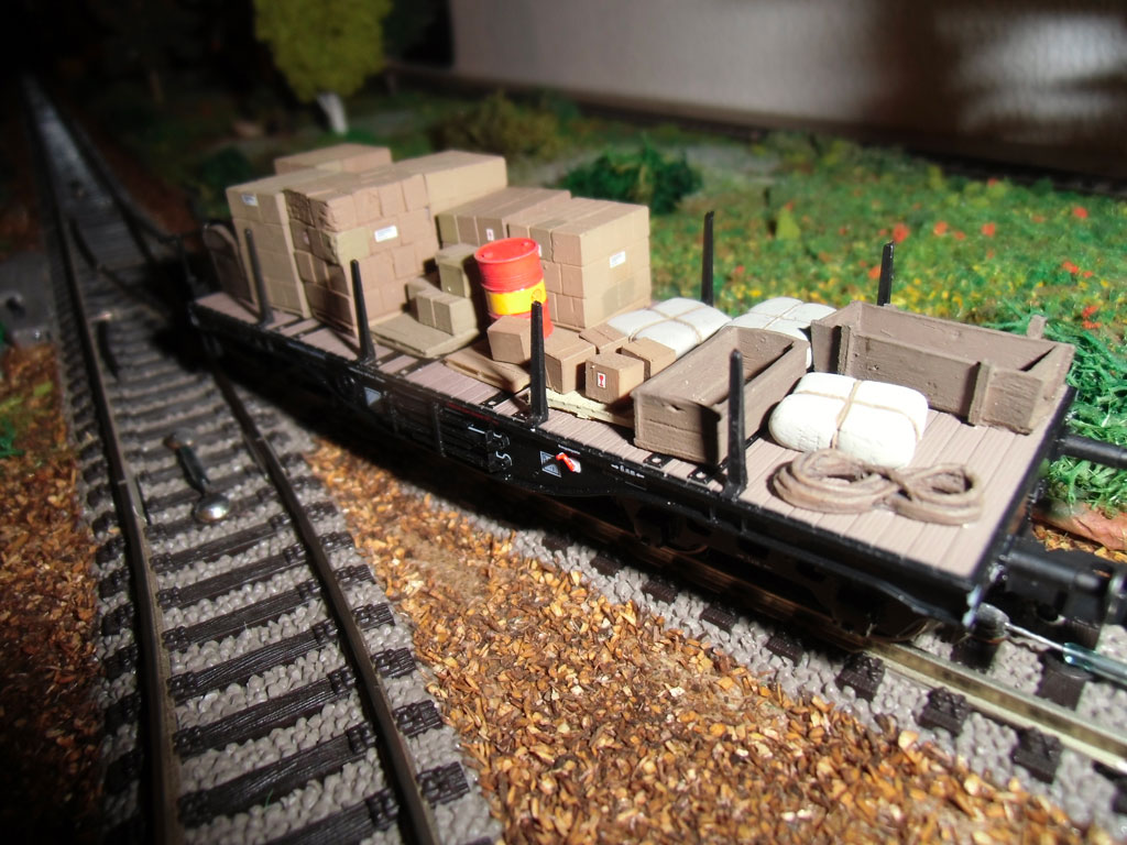

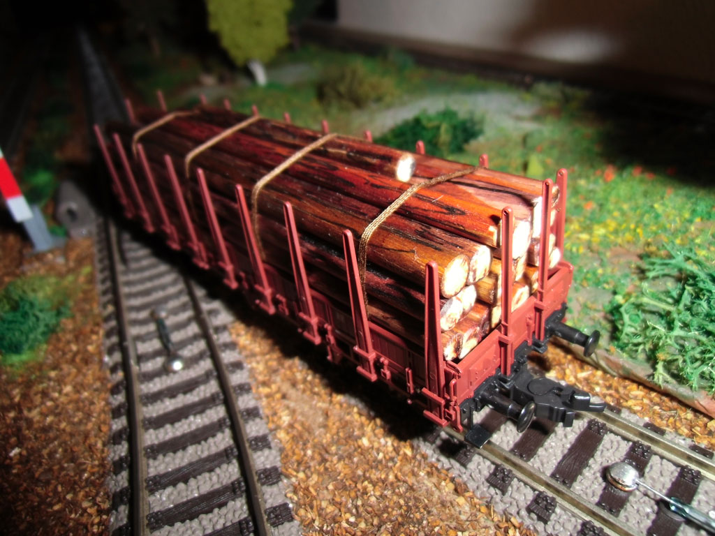

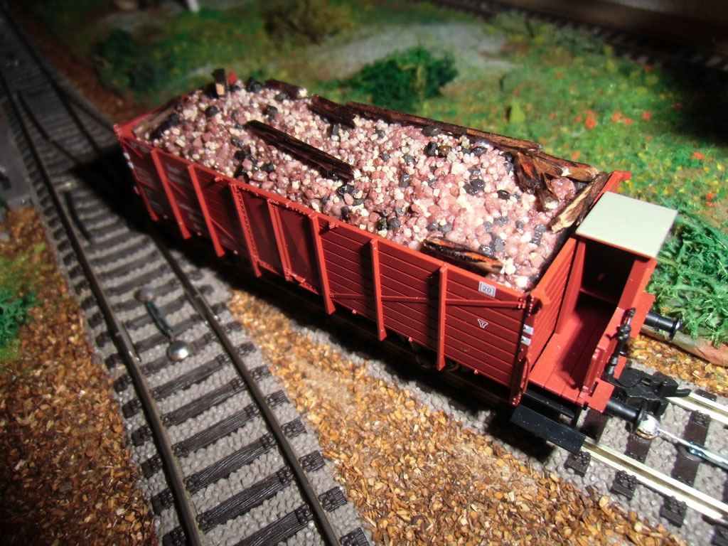

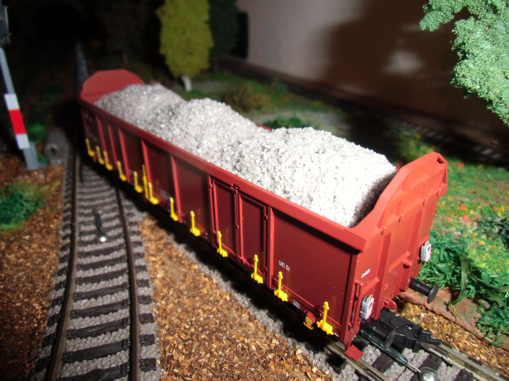

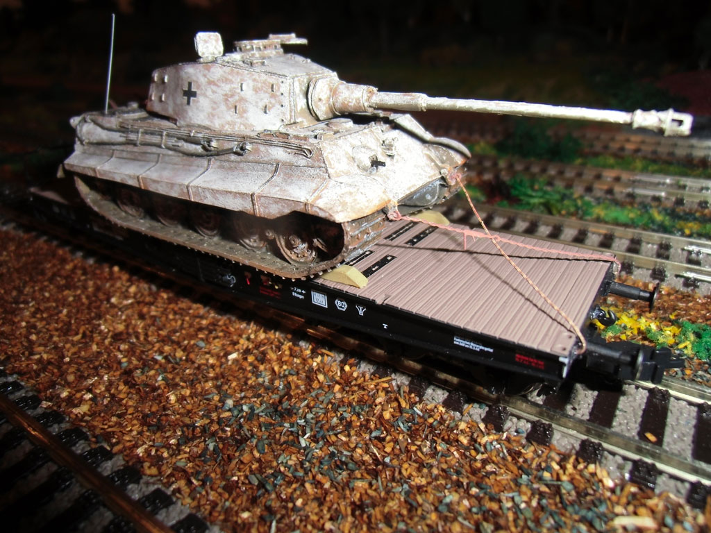

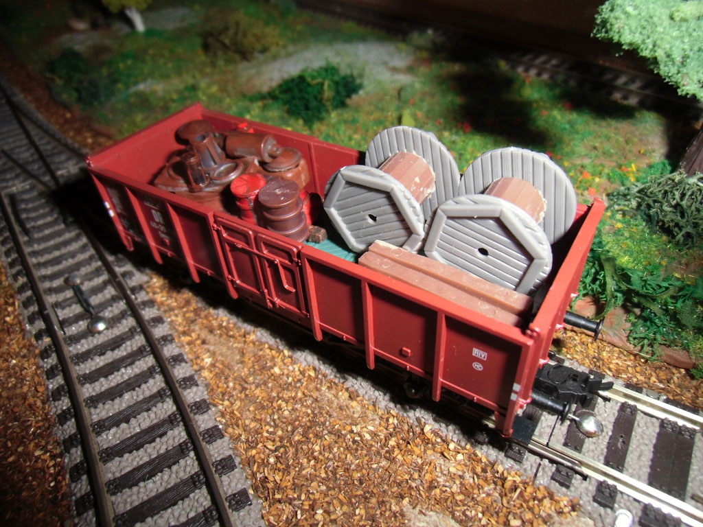

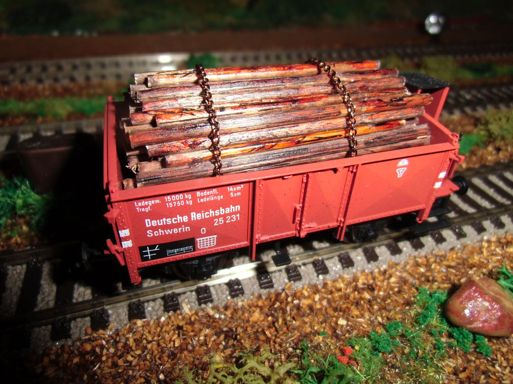

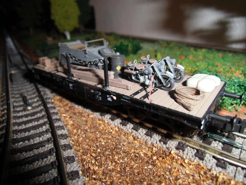

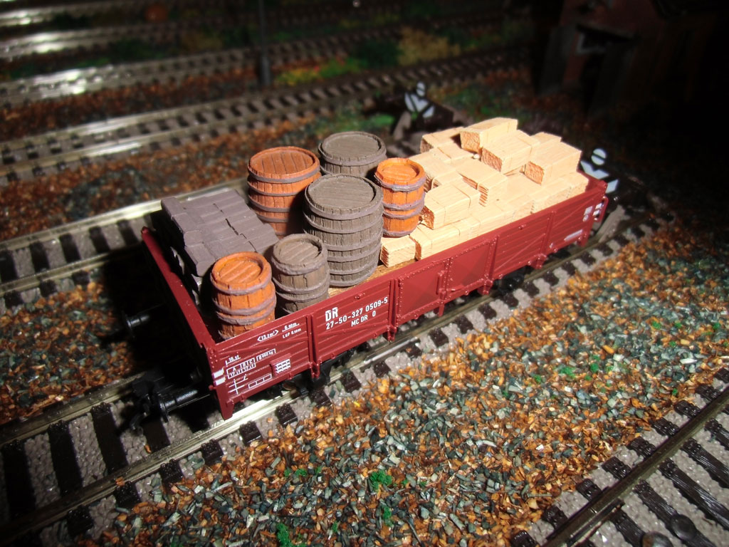

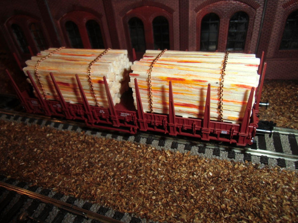

Apro questo post per creare una sorta di vetrina per i carichi che ci siamo inventati per i nostri carri merci.
In pratica un'esposizione di CARICHI (non carri) più o meno ben fatti, purché diano l'idea ad altri per nuove realizzazioni.
Non importa l'epoca, ne il modello di carro, qualsiasi CARICO va bene, perché è il CARICO l'oggetto, non il carro.
Inizio io esponendone alcuni.
Spero che altri postino le loro realizzazioni in modo tale che ognuno di noi possa prendere spunti per le proprie realizzazioni.
PS: il CARICO può essere fatto con stuzzicadenti del cinese da 500 x 1 Euro oppure da un Buldozer Artitec da 78 Euro.
Non ha importanza. Purché sia un CARICO.
Beppe

Lo so che i discorsi legati alla coerenza e alla plausibilità non ti piacciono ma ...
... hai mai sentito parlare di:
- limiti di sagoma
- fissaggio dei carichi
- protezione dalle intemperie
per esempio ... se metti delle merci, anche in casse, appoggiate su un pianale senza essere fissate ... hanno un senso solo su un treno cantiere che si sposta a meno di 10 km ora ... altrimenti alla prima frenata puoi immaginare che fine fanno ...
Comunque sei su una buona strada ...

- ovviamente tronchi (la natura è generosa ... basta saper guardare)

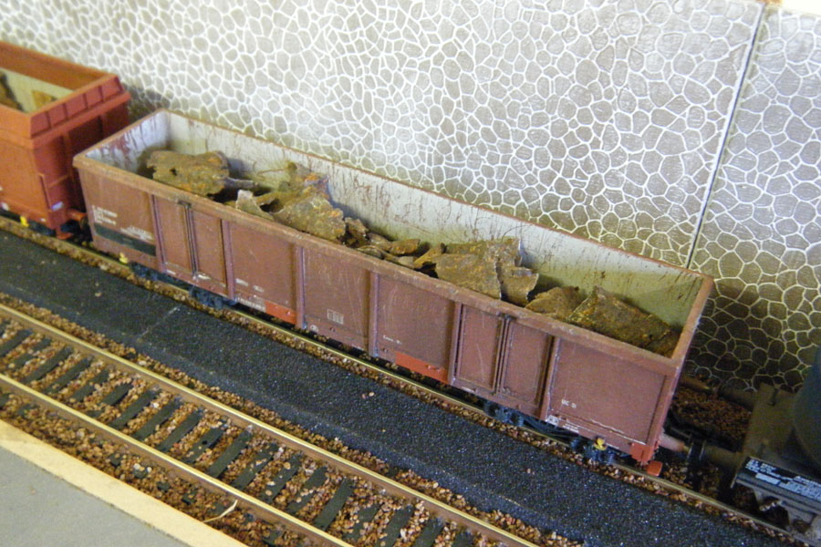

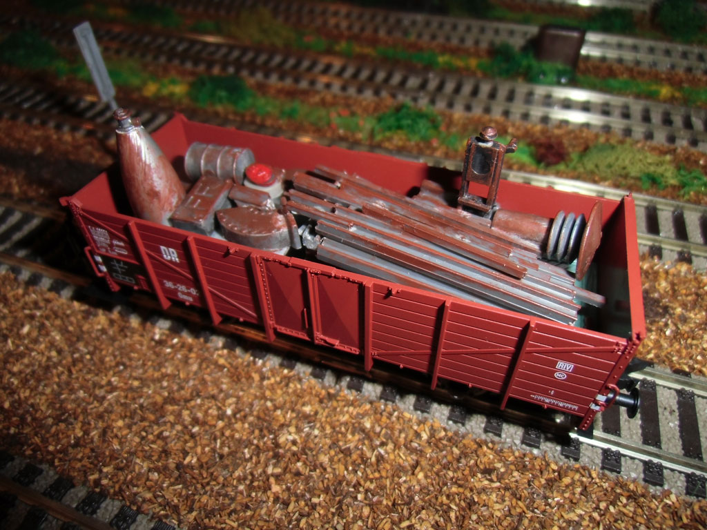

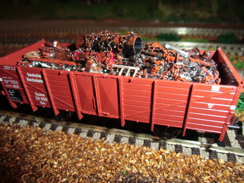

Rottami riprodotti con frammenti di latta raccolti in spiaggia (un po' pesanti a dire il vero)...
Eaos_rottami.jpg [ 196.82 KiB | Osservato 12524 volte ]

Quello del peso è un vero problema.
Il carro 28055, quello con i rottami metallici, pur avendo una base in polistirolo e pur avendo il materiale visibile spesso appena 2 o 3 mm è comunque pesante, specialmente se lo traino sull'elicoidale (3.2%).
L'ho realizzato con ritagli di plastica e della paglietta (per pulire le pentole) in acciaio sminuzzata, incollata in strato sottile e poi verniciata
Il fissaggio dei carichi è uno dei problemi più spinosi che incontro nelle realizzazioni.
Per le catene non ho trovato di meglio che quelle di Amati, ma sono per il navale, e anche se verniciate sono sproporzionate e poco realistiche.
Altri carri, come quello dei barili che possono volar via, non è detto che rimangano per sempre così.
Posso modificarli a piacimento e appunto, mi piacerebbe vedere realizzazioni di altri che funzionino da "lezione" per quelli come me che hanno da imparare.
Per le catene, se mi date un aiuto per cercarne di migliori, anche con l'autocostruzione, ne sarei grato.
Un'altro tipo di ancoraggio che mi piacerebbe realizzare e che potrebbe andar bene per botti e barili e fare in modo "che non volino via" penso fosse lo stendere una rete.
L'ho già visto in altre realizzazioni, ma anche qui, dove caspita reperire la rete o il materiale in scala per farla.
Alcuni dei materiali che hai citato (zampa di lepre) li ho già disponibili (cannucce bibita, tubetti in scala etc) perché ho ancora un po' di carri da realizzare (ecco il perché di questo post).
Il materiale "quinoa" non l'avevo ancora pensato per quello scopo.
Bella l'idea del carro aperto con carico ignoto, anzi è un'idea geniale.

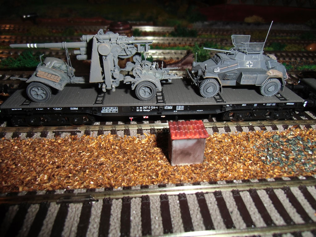

Ho in progetto anche la realizzazione di alcuni carri che trasportano mezzi agricoli e macchine industriali.
Ho chiesto all'assistenza Artitec il tipo di carri da impiegare per i loro modelli, in particolare il "Combine MF 830", il D7 Bulldozer" e l'escavatore Bischoff Polytrac", quest'ultimo di prossima uscita.
Per il trasporto di queste tre macchine mi hanno consigliato dei carri Rmm Roco o Piko con stanti come quello che nel mio caso trasportano legname.
Al Roco con il cannone e l'autoblindo devo ancora aggiungere le catene di fissaggio Aritec. Le ho già ordinate.
Forza ! mandate le foto delle vostre realizzazioni.

Oltre alle catene, ci sono anche le funi o le fasce (non mi viene il nome tecnico). Le funi le si realizzano con normalissimo filo, le fasce con carta o nastro di carta.
 Oggetto del messaggio: Re: Carri merci: idee per il carico
MessaggioInviato: giovedì 26 aprile 2018, 11:33
Iscritto il: mercoledì 15 febbraio 2017, 2:27
Messaggi: 372
Località: Rivalta di Torino (TO)
Artitec ne fa di bellissime, le chiamano "straps" ma le presentano come adatte per il trasporto su camion, non nei vagoni.
Immagino che possano andar bene anche sui carri.
MessaggioInviato: giovedì 26 aprile 2018, 12:15
Messaggi: 5073
Le "straps" o "cinte" si possono realizzare a piacimento utilizzando del buon nastro isolante (del colore che si preferisce), si attacca nella lunghezza desiderata sul tappetino da taglio o su un vetro e con cutter e riga se ne ricavano delle striscioline della larghezza necessaria (quelle da carico sono al vero di circa 10 cm ovvero 1,14 mm in scala ... ma anche di più).
I camion hanno i sistemi di tensionamento di solito inclusi ai bordi del piano di carico... per i carri invece si usano cinte con sistemi di tensionamento propri.
Dopo averle piazziate, per simulare il sistema di tensionamento basta attaccare da un lato un piccolo ritaglio di plasticard o cartone dipinto in metallo o in grigio.
Con lo stesso sistema si possono simulare le "fascette" (piccole non sono) in acciaio usate per bloccare i fasci di tubi/putrelle/ecc. ecc. ma anche per non far "srotolare" i coils di lamiera.

Per carichi tipo ghiaia, carbone, ecc. dipende dalla granulometria e dall'adesione interna del materiale ... ovviamente per scosse e urti non deve muoversi e debordare.

Per quanto riguarda i carri che trasportano camion in epoca II o III o IV, chissà se qualcuno mi posta una foto... :P
