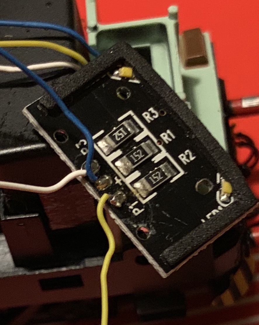

Ciao a tutti. Ho un problema con una 668 kimbo Hornby. La macchina è in analogico funziona bene. Inserendo il decoder non funziona più nulla. Dopo vari test se appurato che è un problema di pcb. Decido di toglierlo e di inserire uno generico di Almrose. Collego binari, motore, luci bianche a luci rosse. Fino a qui tutto bene. Collego la luce in cabina di testa su funzione f1, Cabina lato opposto funzione due. La luce in cabina è inserita su un piccolo stampato dove è presente anche la luce del terzo faro. Da questo stampato escono tre fili blu comune, bianco luce in cabina, giallo terzo faro. Qui viene il problema. Mi manca da collegare il terzo faro. Noto che il terzo faro si accende solo se è accesa la luce in cabina. Non riesco a collegare il terzo farò, né singolarmente, né con le luci bianche di marcia. Come posso fare?
47BD7314-1187-49D3-A85E-33EC79A69179.jpeg [ 236.51 KiB | Osservato 2047 volte ]

Se hai preso la generica MCT 21 pin, gestisce sino a 4 uscite amplificate. Quindi 2 per le luci e 2 per le cabine.
Se hai preso la Plux22, hai la possibilità di collegare sino a 7 uscite e sarebbe corretta nel caso tuo. Poi devi avere un decoder plux 22 e soprattutto la basetta nell'Aln deve poter attivare i led del 3°faro in maniera indipendente dal led cabina.
Dovresti avere quindi 3 fili uscenti, un comune ed un filo per ogni led comandato. E' così?
Altrimenti esiste un kit specifico di Almrose per le 668, con tutti i led già piazzati e illuminazione interna. Se l'elettronica di bordo originale non dovesse permetterti l'accensione del 3° faro, valuta il prodotto ad hoc previsto per queste elettromotrici: è già dotato di condensatori tampone e sappiamo quanto siano utili....

21poli, ma il problema è che il terzi faro non funziona se non con F1acceso e luce in cabina accesa. Volevo solamente avere il terzo faro solidale alle luci di marcia così come esce da Hornby ma non è possibile. Lo stampato in foto è il pcb del terzo faro, dall’altro lato il led cabina. Blu + comune, bianco led cabina, giallo led terzo faro. Non è che il blu comune sia a polarità invertita rispetto al blu comune delle luci di marcia? Il terzo faro funziona solo se è accesa la cabina con la F1. Direttamente con le luci bianche non va!

Quindi hai collegato il filo giallo del led del terzo faro al filo bianco giallo delle luci?

Ho collegato il Comune delle luci blu con il blu dello stampato che fa terzo faro e luce in cabina. A quel punto il filo giallo del terzo faro ho provato a collegarlo sia al bianco delle luci che al giallo che fa il rosso. Non succede nulla. Se del piccolo stampato collego il bianco alla funzione uno a quel punto se collego il giallo del terzo faro al bianco delle luci di marcia, il terzo faro si accende ma solo se è accesa la luce in cabina. Non riesco a far funzionare singolarmente Il terzo faro, o almeno farlo funzionare insieme alle luci bianche di marcia
