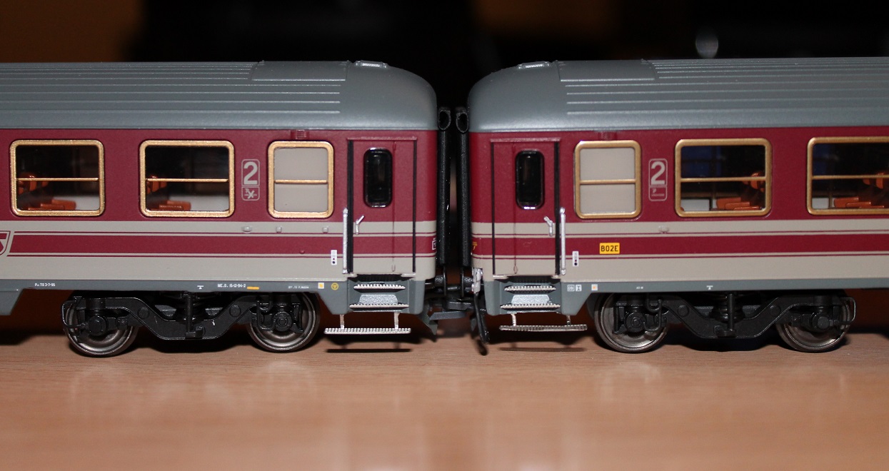

Ne ho incollatai 4 anche ieri. Colla vinilica densa. Adagia la carrozza su una spugna tipo locomotive acme. Con una pinzetta da modellista immergi le puntine nella goccia densa e trasferisci nei buchetti. Con uno stecchino premi alternativamente sui due estremi. Risultato garantito. Ciao, Roberto

Ti consiglio di riempire il buchetto con una goccina di colla vinilica utilizzando la punta di uno stecchino. Quando il foro è completamente bianco infila il maschio e tieni premuto per un minuto con la punta di un altro stecchino per un minuto senza esercitare troppa forza. Nel mio caso ha aderito perfettamente e, adesso che si è seccato, tirando, è più facile che si spezzi il mancorrente piuttosto che si stacchi. E' essenziale che la colla sia densa e non liquida.

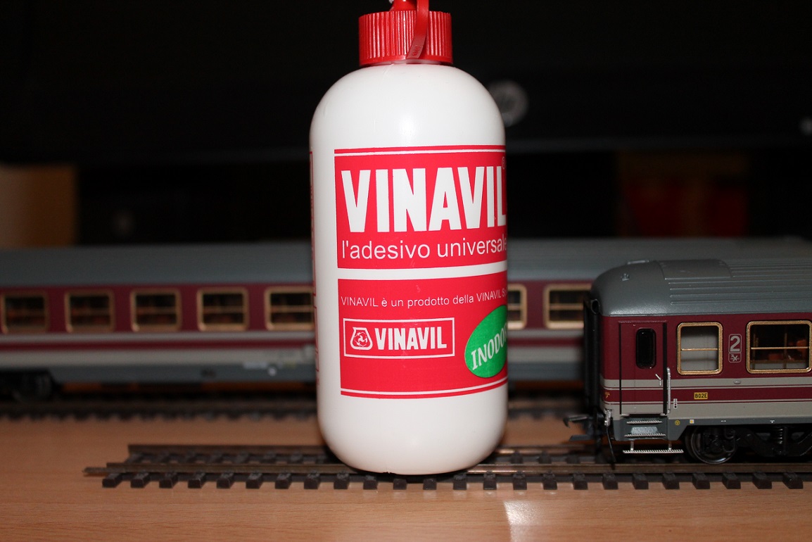

Scusa se ti rispondo non privatamente, ma non riesco altrimenti ad inviarti l'immagine. La colla è Vinavil originale. La carrozza di ultimo tipo con vetri su tre livelli ha buchi decisamente più grandi dei chiodini. Sono stati montati ieri, sono ben fissati e come vedi la vernice attorno non ha subito alcun danno. Io vorrei aiutarti di più ma non so come fare. Ciao, Roberto
