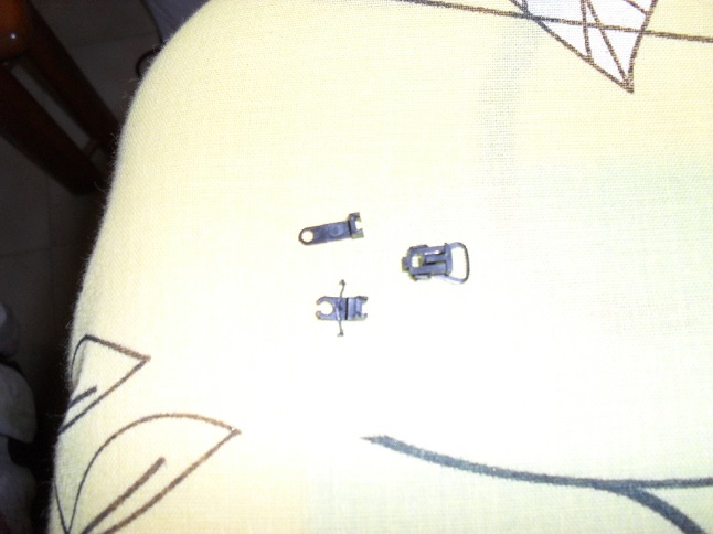

Come ricambio la Lima a suo tempo forniva anche un porta gancio molto corto (per la 632.056). Il codice del ricambio era 708444.063 lungo solo 1 cm. al quale andava ad inserirsi il gancio tipo il Roco 40287 ma ad occhiello. La distanza tra due tigri quindi diminuisce di parecchio. Unico compromesso è sul vomere che non si può mettere. Ciao Marco.
SDC10231.JPG [ 194.5 KiB | Osservato 2009 volte ]
