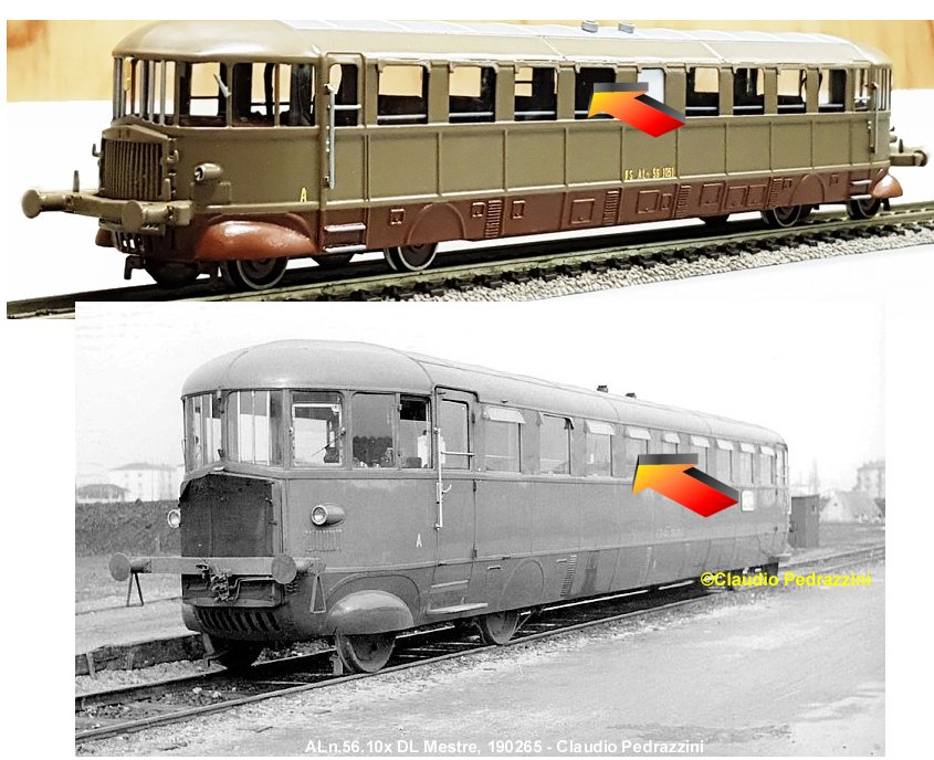

Ho visto su vari siti di trenari un interessantissimo modello della ALn56 FIAT.
Non avevo mai sentito della AVD Models e quindi non sono riuscito a fare dei confronti con loro produzioni precedenti però ... però ... guardando le foto sono rimasto abbastanza perplesso e visto che almeno da quanto vedo non si tratta di modelli di preserie vedo cose che ... non so, sembra solo a me che ai livelli ai quali siamo abituati ci sia qualche cosa che non torna.
Forse mi sbaglio e non sono certo io il "guru" che può benedire o maledire un modello per questo chiedo a chi ne sa più di me una sua impressione.
Immagine 2.jpg [ 123.76 KiB | Osservato 6325 volte ]
Nella foto di Pedrazzini (da PHOTORAIL) si vede una ALn56 Fiat con fiancate "risanate" e questo potrebbe spiegare la grande differenza che c'è sulla riproduzione dei deflettori sopra i finestrini?
Mi sembrano , sul modello, ancora da finire ... solo abbozzati (ed anche ... assemblati un pò sprecisi.
Visto il prezzo non proprio light , ma che di fronte ad un modello ben fatto che riproduce questa macchina non obietterei, vorrei capire meglio.

Così ad occhio direi che mancano tutti i vetri … non solo quelli dei finestrini ma anche quelli che fanno da spioventi, quello che vedi del modello sono solo i supporti di questi in metallo (che anche al vero sono più corti del vetro stesso).
Se sulla foto del Pedrazzini osservi il secondo finestrino a destra della porta d'ingresso, che è mancante della parte in vetro dello spiovente, capirai meglio cosa intendo.

Trovo che il modello dell'automotrice non sia male per niente (a parte i vetri mancanti e i gocciolatoi).
Trovo, invece, un po' grandi i passaruota. Che saranno stati fatti così per poter far andare il mezzo sulle ristrette curve usate in modellismo...

Oltre ai deflettori, trovo poco convincenti i contorni in rilievo degli sportelli nella parte bassa.

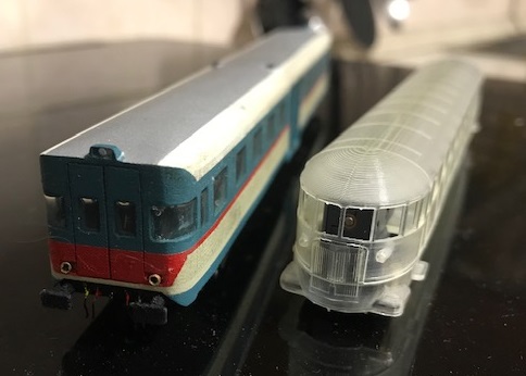

Ho disegnato questa macchina in scala TT e sto avendo un po' di difficoltà ad adattare la meccanica alle curve di raggio 300mm...
Tornando al modello iniziale, anche la curvatura del tetto appare non conforme al disegno come se fosse stata piegata male la lastrina….
Comunque è uno buon modello che, dopo pe messe a punto qui indiate, potrà diventare ottimo a mio avviso.
Bisognerebbe osservare il modello finito. In immagini presenti in altro sito online, con finestratura completa, e probabilmente riferite al modello finito, la resa è migliore.
Rimangono comunque poco convincenti le piegature, e l'assenza del gocciolatoio. Non mi convince neanche la riproduzione sporgente di entrambi i gradini di salita. Solo l'ultimo in basso dovrebbe esserlo.

Manco ad Alcatraz avevano sbarre cosi' grosse alle finestre. Anche la verniciatura lascia molto a desiderare, bisogna pero' tener conto che il macro è impietoso. Le proporzioni sembrano abbastanza rispettate, bisognerebbe vederla dal vero. Il prezzo mi sembra onesto e certo il modello è appetibile. Avendo possibilita', personalmente sarei tentato all' acquisto... :roll:

Così ad occhio direi che le "sbarre da Alcatraz" non potessero essere fatte più sottili per lo spessore usato del lamierino di ottone fotoinciso, che impone misure minime ai tagli e ai fori in base proprio allo spessore che si fotoincide. A questi livelli di dimensione poi, anche la sola verniciatura ingrossa ( e non poco ) all'occhio della macro, contribuendo ad "incicciottare" i segmenti.

E' lo stesso difetto del modello Keiser. Forse se avessero stampato le grate sul finestrino il risultato sarebbe stato piu' vicino alla realta'. Comunque anche la posizione dei fanali non è corretta e le prese d' aria sotto di essi sono sovradimensionate, come pure i reggitabella. Non credo che un paragone con il modello HF gioverebbe al nostro in questione 8) pero' bisogna considerare la differenza di prezzo. Poi i modelli HF sono dei gioiellini per pochi fortunati :roll: Ci sarebbe anche da considerare l'arredamento interno. Dalle foto non si capisce..
