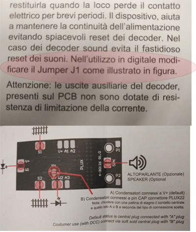

Buongiorno,
nelle istruzioni presenti con il modello ACME Ne 120 è scritto che con l'uso in digitale necessita chiudere il contatto del jumper 1 (vedere foto allegata). Ho provato ad installare il decoder ESU locksound v.5, senza seguire le istruzioni citate e sembra che il modello funzioni senza problemi.
Sapete dirmi se la modifica indicata da ACME sia realmente necessaria ?

La connessione indicata serve per l'attivazione del power pack secondo il decoder utilizzato.
Si nota se è attivo quando, per esempio, si passa sul cuore isolato di uno scambio.
Il power pack ha infatti la funzione di volano elettronico e permette di superare tratte di scarso contatto
mantenendo perfettamente uniforme la marcia della locomotiva.

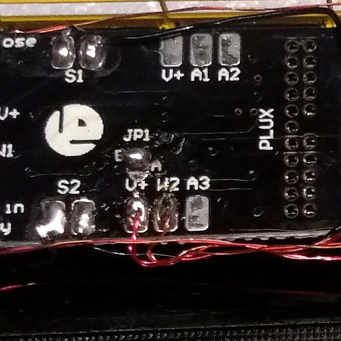

Ti ringrazio per la risposta. Quale dei due contatti dovrei chiudere, centrale con lato A o B ?
Pasquale

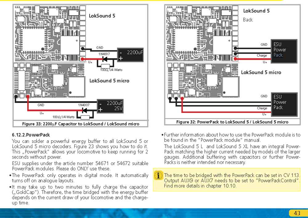

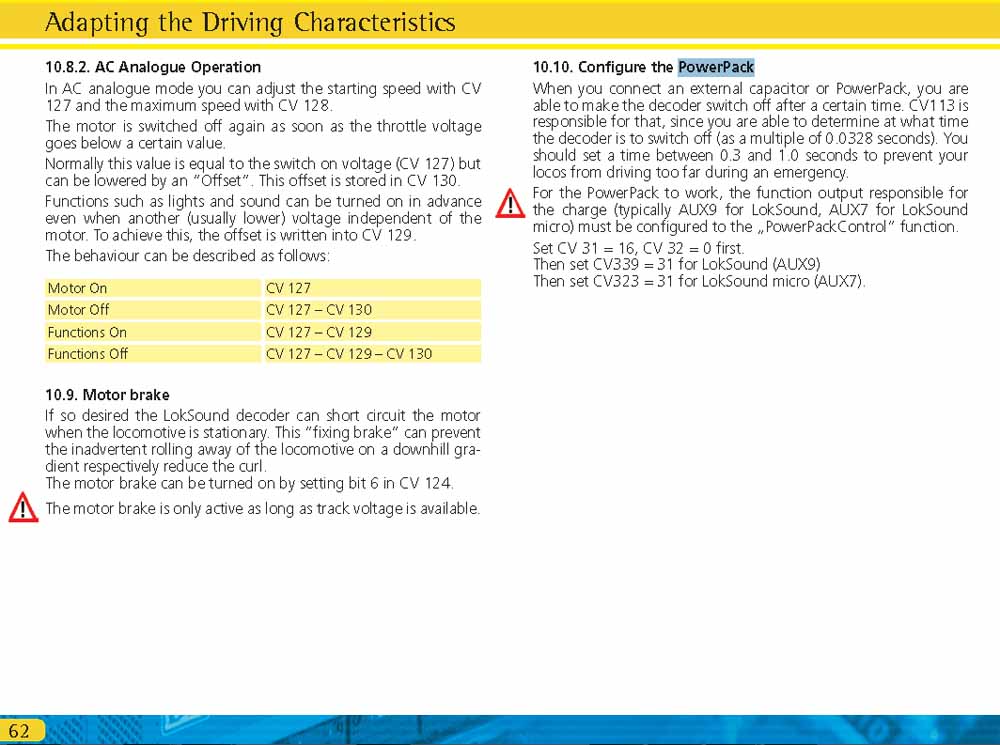

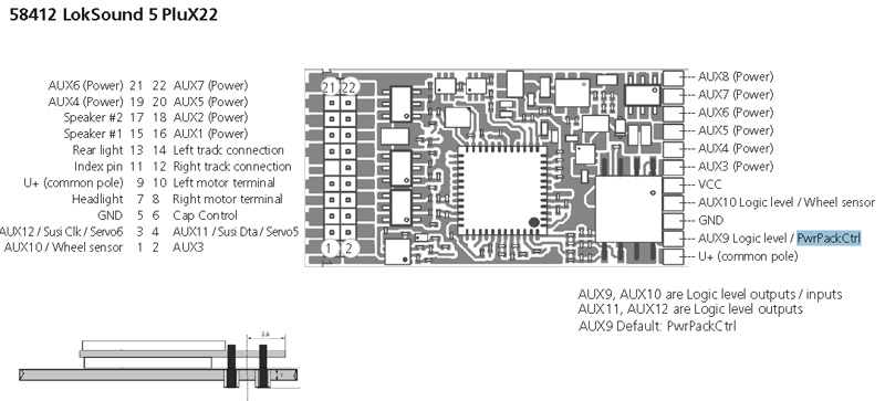

Sul manuale del decoder ho trovato delle informazioni sul powerpack che riporto di seguito, ma non mi sembra ci sia niente di utile.
Pasquale

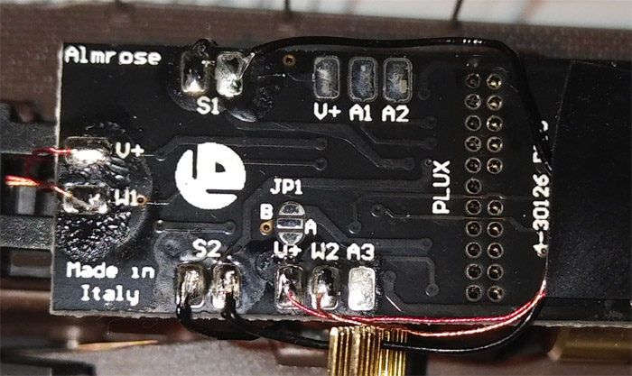

Dopo il laborioso montaggio delle luci ecco il pcb della D143 pronto a ricevere il decoder
Il ponticello (pallina di stagno) collega il centro del jumper con il punto B
in questo modo il decoder gestisce il Power Pack tramite un piedino con funzione dedicata
:wink: ciao

Andrea Brogi ha scritto:
Chiedo scusa, ma gli impegni sono tanti... specialmente prima delle ferie...
