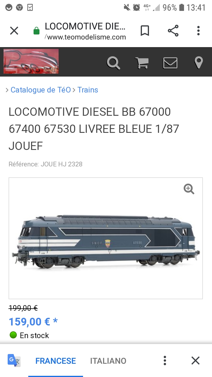

Ho trovato questa che mi " intrippa" parecchio, anche per via dello scudetto.
Certo le spedizioni dalla Francia sono altri 20 da sommare al prezzo...
Armando

MessaggioInviato: martedì 30 luglio 2019, 13:15
Messaggi: 2237
Località: Breil sur Roya
Qualcosa più basso qui:
https://www.pierredominique.com/p3-nos- ... _marque=11
Nello stesso negozio però due anni fa ne ho prese due (nuovo modello) a 209 € in totale, 104,5 l'una.... ora la festa è finita, gli altri negozi sono tornati al prezzo pieno. Erano le classiche promo Hornby per svuotare i magazzini.
