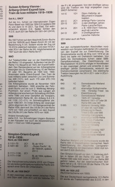

Dal libro “Orient Express “ di Solch
75A2564F-682C-4A9E-B83B-3116897C8076.jpeg [ 118.17 KiB | Osservato 4500 volte ]
Puoi vedere le locomotive usate dalla plm
Ora in HO, se tralasciamo l’ottone, c’e poco:
Di jouef c’era la 2C1 tipo Plm, ma solo in versione sncf.
La 2C1 esiste in 2 versioni: con il vecchio tipo di tender può essere
trasformata facilmente in plm. Ma resta un modello di 30 anni che davati a carrozze LSmodel non fa bella figura...
Ree ha annunciato anche lei una versione plm della pacific, ma non so se è già stata distribuita, quando l’avevo cercato alcuni mesi fa non l’avevo trovata.

Grazie infinite a tutti delle informazioni! Secondo il libro di Soelh quindi la locomotiva PLM da usare per il Simplon Orient Express in epoca II dovrebbe essere una 231 C o una 231 G della PLM, mentre REE propone, negli articoli MB-032 e MB-048 la 231 D e la 231 B rispettivamente. Qualcuno sa se ci sono grosse differenze tra queste macchine 231 tra C, G, B e D, se e' meglio aspettare che REE produca una 231 C o G in epoca II oppure se possono andare bene anche le 231 D e B (la B e' senza deflettori) attualmente in produzione ? Grazie ancora !
