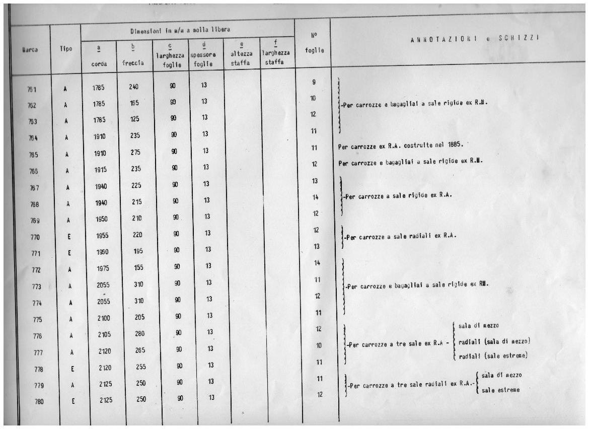

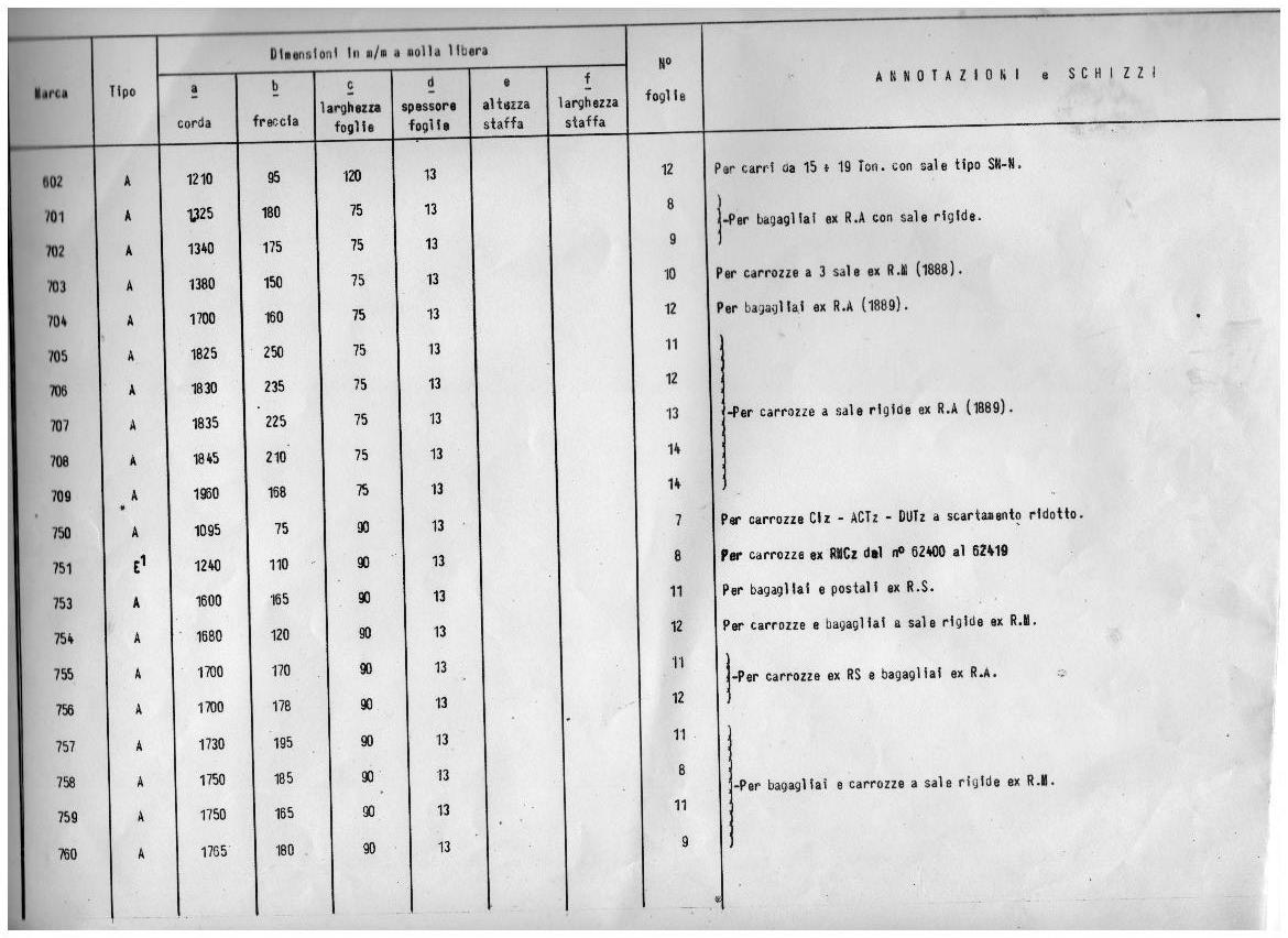

MessaggioInviato: venerdì 19 aprile 2019, 19:09
Messaggi: 1188
Località: trento
se ne era parlato qui http://www.forum-duegieditrice.com/viewtopic.php?f=21&t=99557&p=1057125#p1057125
ma forse è meglio aprire argomento specifico

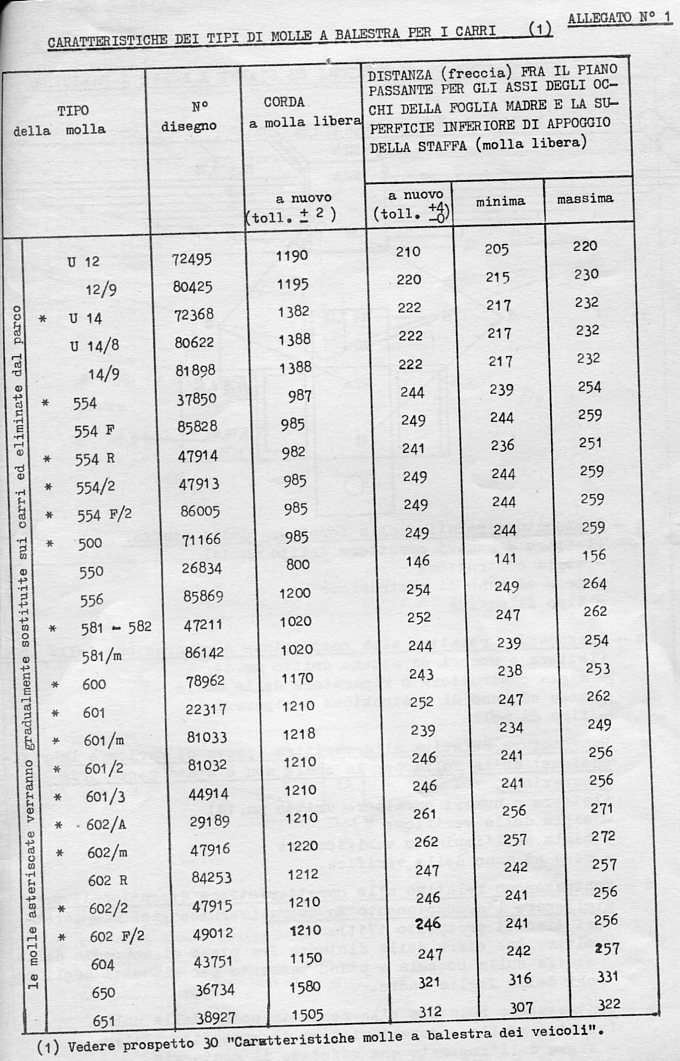

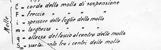

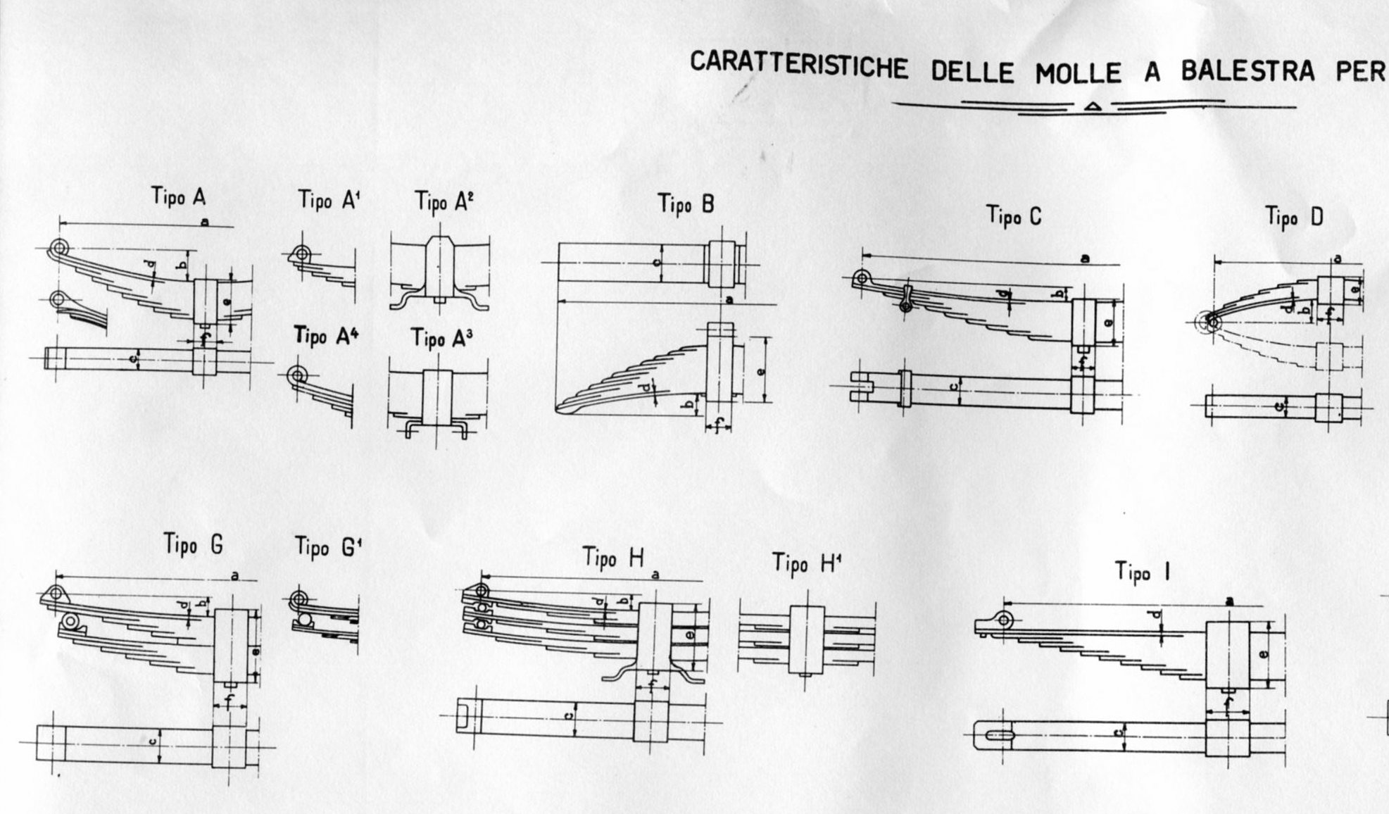

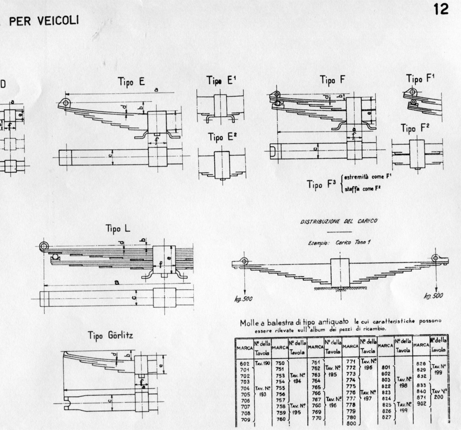

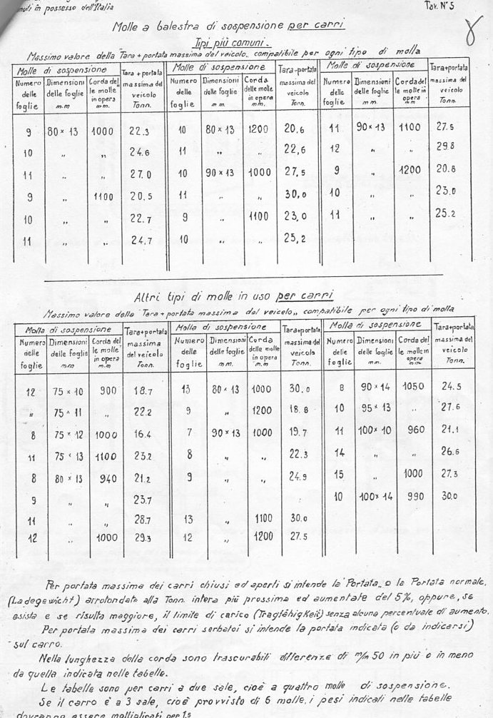

da "Tavole integrative sui veicoli" del corso d'istruzione per idoneità a Verificatore del SMT FS (la mia copia è priva di copertina per cui non ho indicazione di data...ma direi metà anni 60)
mollebal002.jpg [ 271.27 KiB | Osservato 9402 volte ]
mollebal001.jpg [ 296.31 KiB | Osservato 9402 volte ]
mollebal003.jpg [ 206.27 KiB | Osservato 9402 volte ]
mollebal004.jpg [ 180.95 KiB | Osservato 9402 volte ]

Grazie Pietro per la condivisione.
Note utilissime!
Buona Pasqua.
Alex

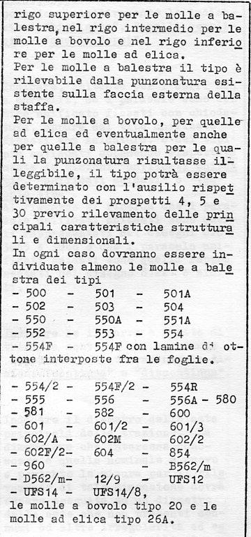

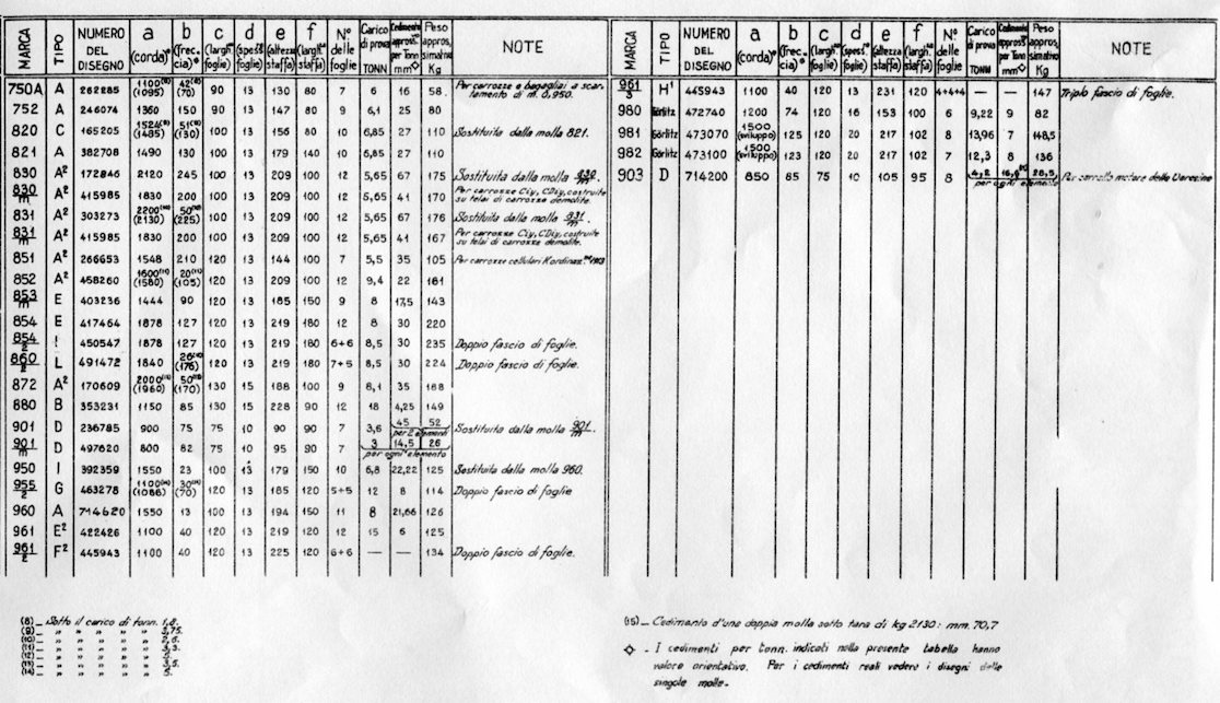

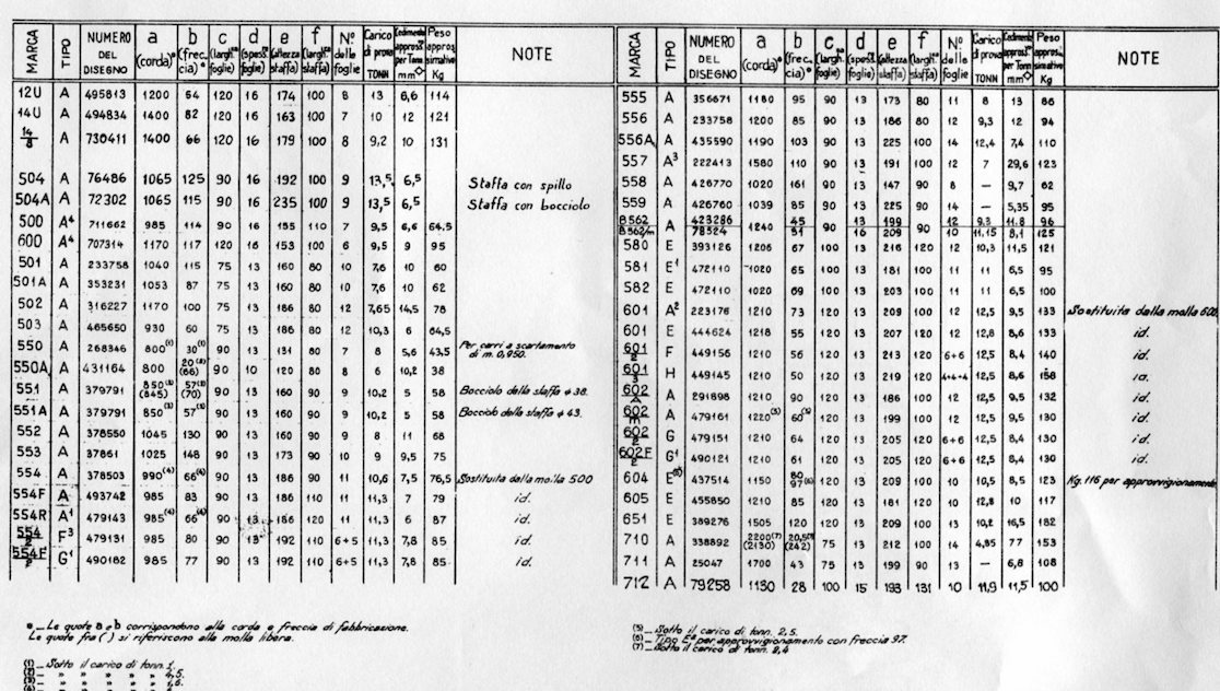

da SMT FS "Guida per la compilazione scheda rilevamento caratteristiche dei carri"
mollebal005.jpg [ 15.91 KiB | Osservato 9396 volte ]
mollebal006.jpg [ 101.01 KiB | Osservato 9396 volte ]
per ora mi fermo qui

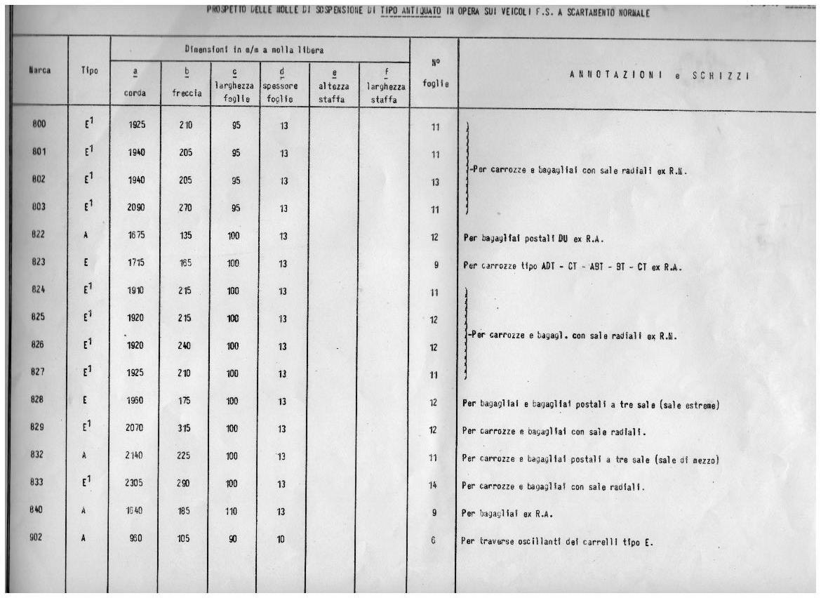

prima però andiamo avanrti con le balestre.....da albumà anni 50(1955) i tipi già allora antiquati
bal ant 001.jpg [ 129.95 KiB | Osservato 8898 volte ]
bal ant 002.jpg [ 125.42 KiB | Osservato 8898 volte ]
bal ant 003.jpg [ 127.44 KiB | Osservato 8898 volte ]

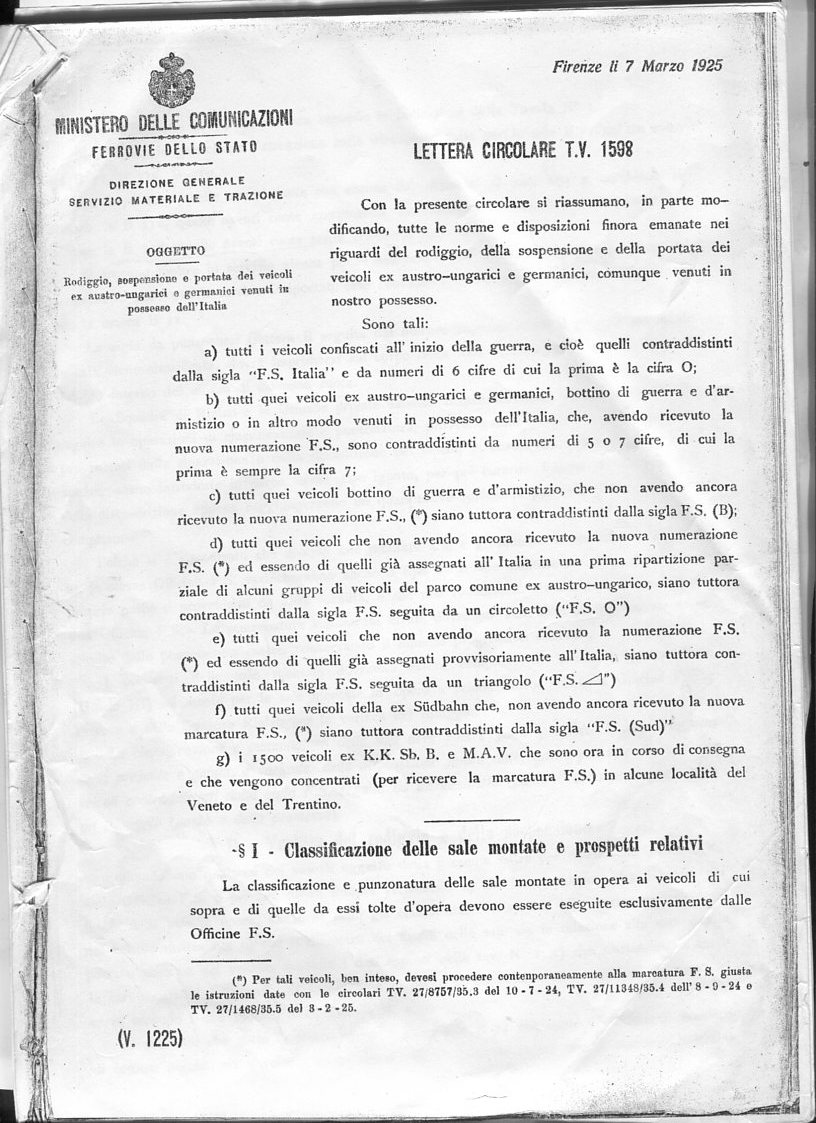

ancora un salto indietro... veicoli ex AU e germanici....non senza ribadire che è incompleto parlare di "preda bellica"....
mollebal007 copia.jpg [ 208.14 KiB | Osservato 8875 volte ]
omissis
mollebal008 copia.jpg [ 42.58 KiB | Osservato 8875 volte ]
omissis
mollebal009 copia.jpg [ 36.8 KiB | Osservato 8875 volte ]
mollebal010 copia.jpg [ 168.57 KiB | Osservato 8875 volte ]
mollebal011.jpg [ 9.62 KiB | Osservato 8861 volte ]
mollebal012.jpg [ 23.16 KiB | Osservato 8861 volte ]

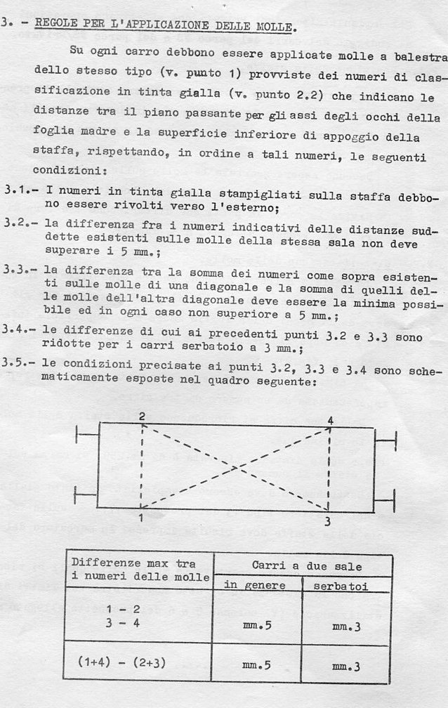

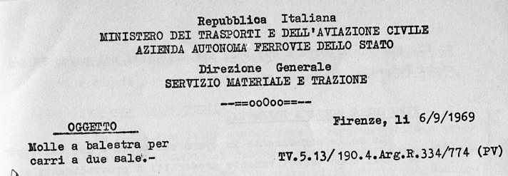

Interessanti direi alcune parti di questa circolare del 1963
1963004.jpg [ 41.81 KiB | Osservato 8617 volte ]
1963006.jpg [ 65.97 KiB | Osservato 8617 volte ]
1963007.jpg [ 154.42 KiB | Osservato 8617 volte ]
1963008.jpg [ 166.45 KiB | Osservato 8617 volte ]
1963009.jpg [ 167.61 KiB | Osservato 8617 volte ]
e di questa del 1973
1973010.jpg [ 121.16 KiB | Osservato 8617 volte ]
1973011.jpg [ 139.83 KiB | Osservato 8617 volte ]

Il numero dipinto in giallo sulle staffe delle balestre, pensavo fosse una sorta di codice interno per identificare l'officina o la squadra rialzo che effettuava la revisione/riparazione, invece dalle circolari pubblicate ha tutt'altro significato.
