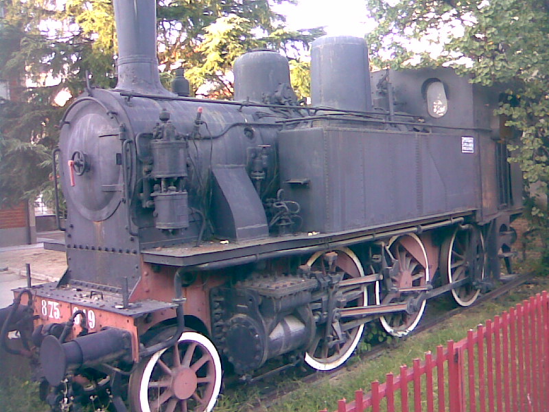

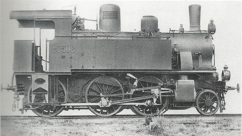

Buondì, vedo che Paolo mi ha preceduto, però rispondo anch'io, e rincaro la dose: confronta il modello con le foto che allego, e dimmi se ti pare che la cabina riproduca correttamente quella delle 875 reali. Non ti salta all'occhio la posizione dei finestrini frontali, l'altezza della carbonaia, la dimensione dei finestroni laterali( tutte errate)? Questo modello ha la stessa cabina della 880( salvo la parete posteriore aperta). Evidentemente costava troppo rifarla corretta, e continuano a riproporla così.
Se poi mi dici che sul plastico sono cose che non si notano, bè, contenti tutti.
G.
