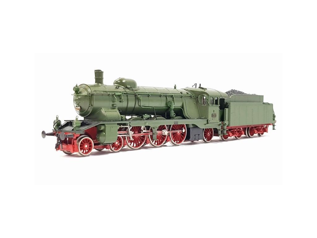

Per favore, qualcuno ha la possibilità di inviarmi, a mezzo email, copia delle istruzioni
della loco a vapore Roco 43216 ? Dovrei togliere la carrozzeria, ma non ho il foglietto
di come e dove intervenire.
Grazie in anticipo.
Amy

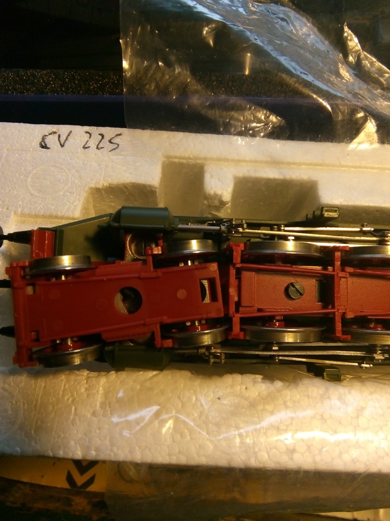

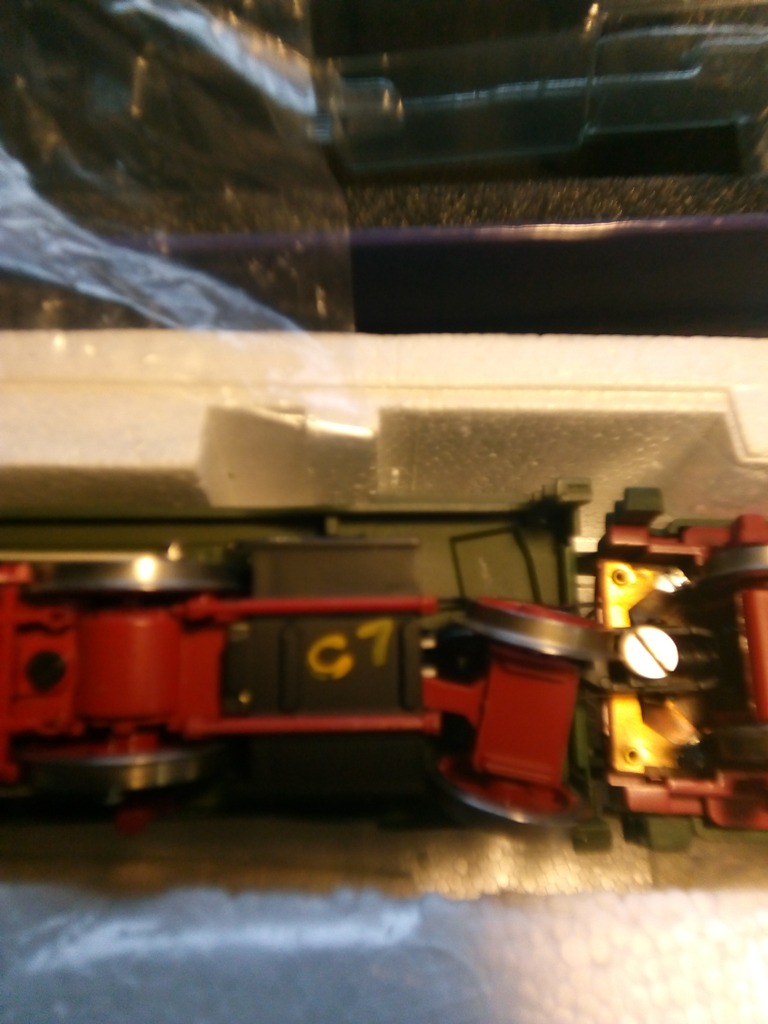

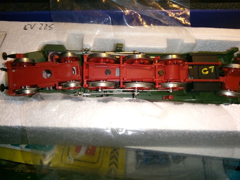

Ho visto e rivisto il foglietto, ma non riesco a capire quali viti devo svitare o cosa devo aprire.
Ti allego alcune foto per far capire meglio il problema.

ciao amy,
ti rispondo da profano in quanto non conosco la macchina.
1)Via le due viti sotto il bissel frontale
2) via le viti sotto il pacco assili centrali e la relativa tiranteria
3) sotto il coperchio nero marcato C7 ci deve essere un alltra vite / viti
4) allarga la cassa lato cabina e traslala in avanti (lato cilindri), all altezza dei cilindri ci sono i due dentini (visibili dalla spaccato roco) che tengono la cassa.

MessaggioInviato: martedì 29 ottobre 2019, 9:09
Messaggi: 1573
Località: venezia
1- separare loco e tender ( vite sotto l'attacco sul tender)
2- estrarre il bissel posteriore (è con sistema ad incastro, a macchina capovolta bisogna stringere le due pareti - attento alla sequenza di smontaggio e rimontaggio dei componenti e non tirare con forza, che il gancio porta anche i due fili elettrici)
3 - estrarre l'albero motore
4 - togliere/sfilare la leva di inversione marcia dal lato d, della cabina
5 - sollevare la parte posteriore del gruppo caldaia-cabina e sfilare verso dietro. L'incastro da liberare è sotto la camera a fumo.
buon lavoro
