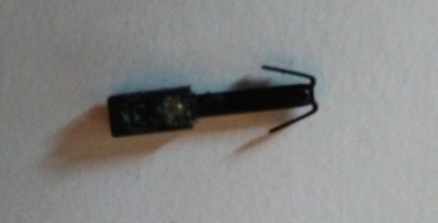

Ciao a tutti,
per coloro che posseggono, come me, carri Fleischmann e Trix, posto la foto di come ho risolto il problema di aggancio tra i due carri visto che hanno giunti diversi: in pratica ho tagliato entrambi i giunti a metà e li ho uniti, sia come altezza che come tenuta sono corretti.
Chissà forse può interessare.
Simone
Gancio Rola Trix Fleischmann.jpg [ 21.25 KiB | Osservato 3984 volte ]
