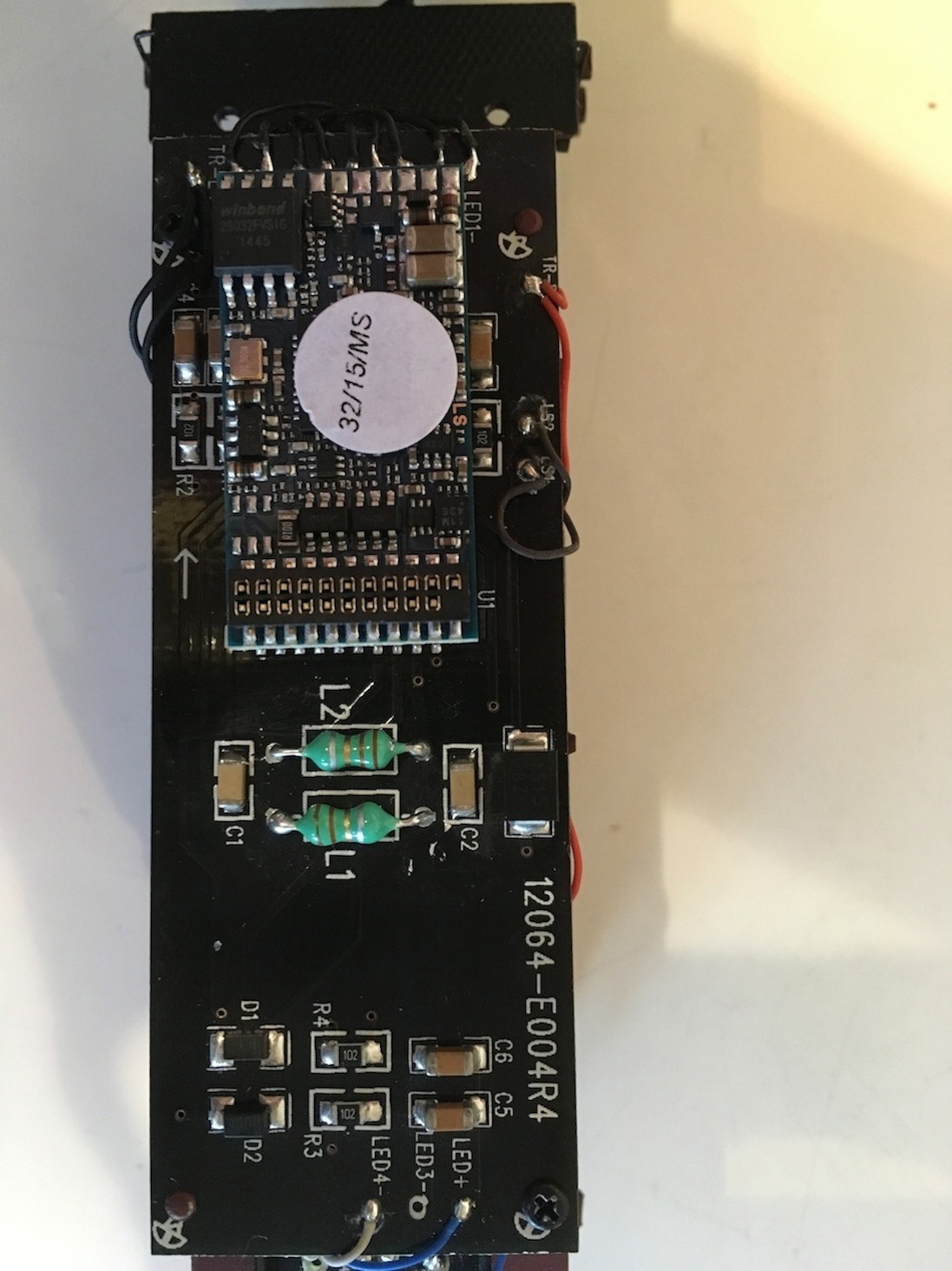

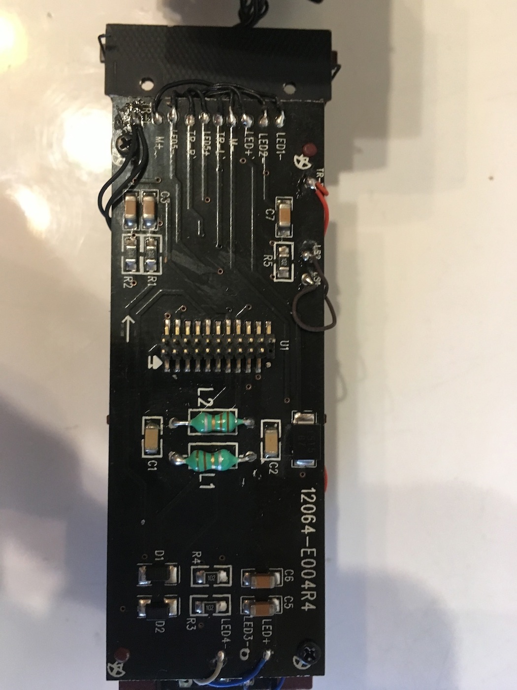

Effettivamente è una stranezza … anche perchè di 74x con il tender a 4 assi decoderate ne ho diverse (un paio anche sound) e una anche col tender 3 assi … ebbene nessuna si comporta così (e soprattutto non sono dipendenti dalla zona del plastico).
Potresti aprire il tender e fare una foto del pcb o con il decoder montato e una senza decoder?
 Oggetto del messaggio: Re: 740 Arresto Digitale troppo lungo
MessaggioInviato: venerdì 29 novembre 2019, 13:46
Messaggi: 1362
Ciao Zampa, ecco fatto!
IMG_3634.jpg [ 268.81 KiB | Osservato 3308 volte ]
IMG_3633.jpg [ 298.42 KiB | Osservato 3308 volte ]
