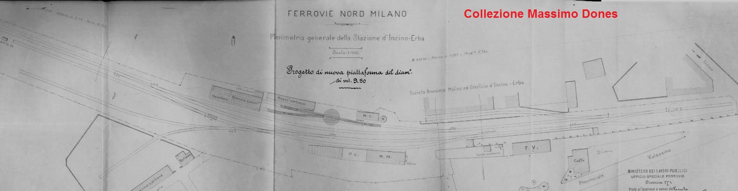

Erba non possedeva due stazioni, l'attuale è stata attivata nel 1922 conseguentemente alla dismissione della prima, costruita con l'apertura della linea nel 1879.
Permettimi di dirti, col massimo rispetto e senza nessuna polemica che affermare una teoria basandosi su un un diorama, è un po' una forzatura.
Ho visto il diorama di cui parli ed il piano binari ha ben poco (eufemismo) di quello originale, probabilmente il suo costruttore si è concentrato di più sull'ambientazione che sulla realizzazione precisa del piano del ferro.
Ciò che affermo della stazione di Erba è conseguente alla verifica di copia di documentazione che ho la fortuna di possedere e che speravo di poter confrontare con altra in tuo possesso.
Per chiudere la discussione allego copia della planimetria di Erba dei primi del Novecento.
erba1911.jpg [ 117.14 KiB | Osservato 3988 volte ]

Aaaah, ecco, mi pareva strano. Sui piani binari mi fido solo di ortofoto o progetti, le interpretazioni dei modellisti sono le più varie per moltissime ragioni.

Salve,
Innanzitutto grazie a mammut per aver messo a disposizione di tutti un documento così prezioso.
La cosa che mi ha colpito sta nella progettazione della stazione che, nonostante fosse di testa, viene "gestita" in termini di edifici come stazione passante.
Estremamente interessante. Grazie ancora.
Luciano

Vista la planimetria, posso solo pensare che sia stato riprodotto l'ultimo tratto che pero' non comprendeva la stazione e neanche il tronchino. Purtroppo la mia domanda è stata un po' seppellita da questa stazione di Erba di cui non mi importava granchè :roll: forse non avrei dovuto citare nessuna stazione in particolare :mrgreen: un saluto a tutti Roberto

Forse magari la domanda è anche esposta male, ma la planimetria che ci è stata messa a disposizione è validissima per costruirne il plastico e creare un movimento divertente.
