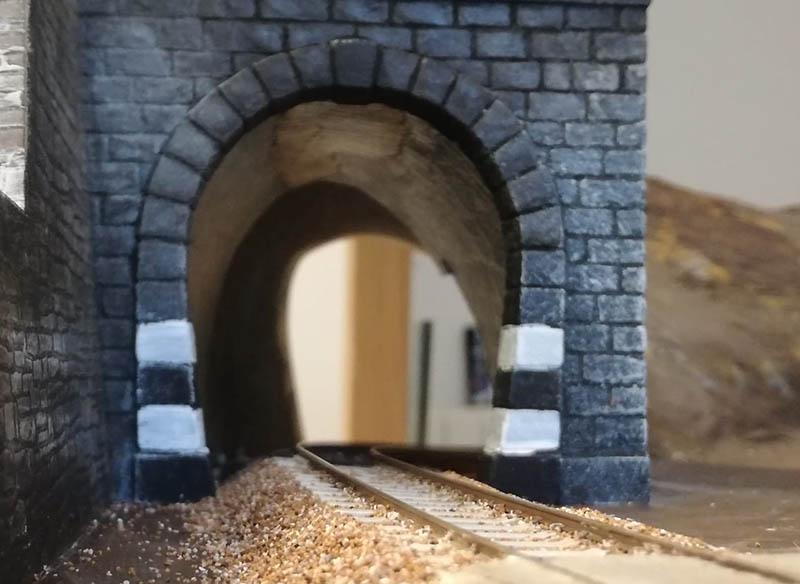

Imperfezione che io ho puntualmente fatto nel mio plastico in costruzione in uscita di un elicoidale.
Errore di posa.jpeg [ 75.15 KiB | Osservato 2999 volte ]

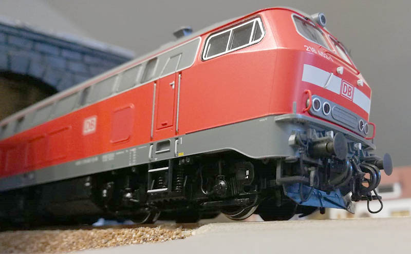

Questione di 1mm, o forse qualche decimo di mm, tanto basta per far sviare il 218 (fortunatamente solo in una direzione, quella in salita).
In foto vi mostro "l'impennata" del carrello a cui segue lo svio pochi cm dopo.
218 svia.jpg [ 67.36 KiB | Osservato 2999 volte ]
Che fare?
Provo ad aprire il 218 e ad agire sul carrello per dargli 1 mm in più di escursione? Distruggo mezza curva del plastico -già col ballast- e riposo il binario? Piazzo una contro-rotaia in curva?
Di una ventina di mezzi motore del mio parco rotabili, solo il 218 non digerisce quel punto. :roll:

Per la cronaca, ho risolto il problema quanto meno della loco.
Ho aperto la locomotiva smontandola pezzo per pezzo ed effettivamente il carrello era studiato per essere praticamente bloccato da due alette laterali in metallo parallele al telaio.
Con una lima, ho "fresato" di 1mm tutte e quattro le alette e rimontato il tutto.
Ora la mia 218 ha una minima escursione trasversale e non deraglia più.
Chiaro che l'errore di posa rimane ma in futuro nulla vieta di agire pure lì come da voi suggerito. :wink:
