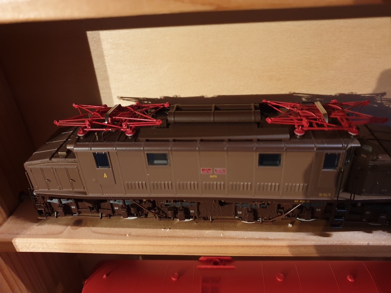

Per lo scasso nella zama, ti consiglio una fresa cilindrica usata al più basso numero di giri possibile. Ogni tanto fai freddare la fresa. Ovviamente smonta tutto e lavora con la zama nuda.
Gli isolatori vanno dipinti in rosso compreso il bullone centrale che al vero blocca il pantografo sugli isolatori stessi (siamo abituati a vedere il puntino bianco sugli attacchi al telaio dei pantografi sui modelli dei locomotori italiani, ma non è corretto). Le 626 (come le 428) montavano un rivestimento rosso sull'isolatore.

Ho attrezzato diverse 626 con i più svariati pantografi. In tutti i casi ho tagliato via gli isolatori perchè brutti e soprattutto con distanze tra loro non in scala. Per gli isolatori puoi rivolgerti ai vari siti internet (es. MIchele Sacco): verifica che siano quelli per pantografi 32.
Per la fresa ti consiglio una cilindrica con la testa dentata. Mandala alla velocità più bassa che puoi e lavora su zama nuda (si scalda parecchio)
