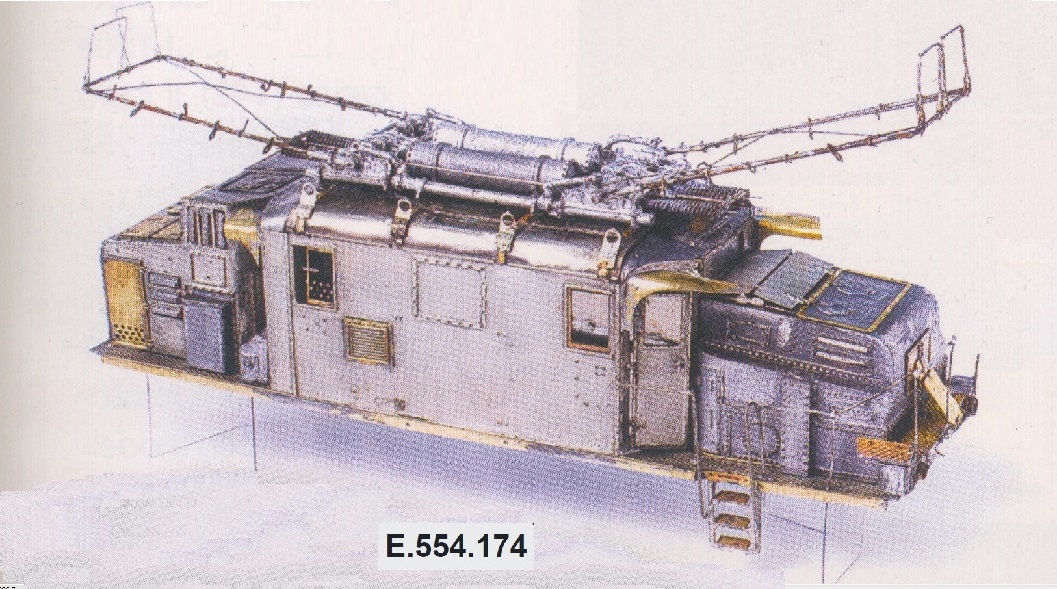

Un saluto agli amici del forum, mi faccio vivo di rado in effetti, sono normalmente preso a disegnare e meditare su nuovi progetti.
E' tempo di bilanci, la E.551 è stata buona una scuola per tutto quello che riguarda lo sviluppo delle meccaniche delle saldature e delle verniciature.
Ma ora è tempo di pensare al nuovo anno ed è per questo, che ritengo giunta l'ora di mostrarvi una chicca.
Una nuova sfida per questa macchina complessa nello studio e nella realizzazione delle geometrie, che possono trarre in inganno in quanto completamente asimmetriche.
Spero di fare cosa gradita e di rendere onore a queste macchine così particolari.
(nel video potrete osservare il prototipo muovere i primi passi presso gli amici del gruppo Valbormidesi)
https://www.youtube.com/watch?v=o1oO7IUuFHQ

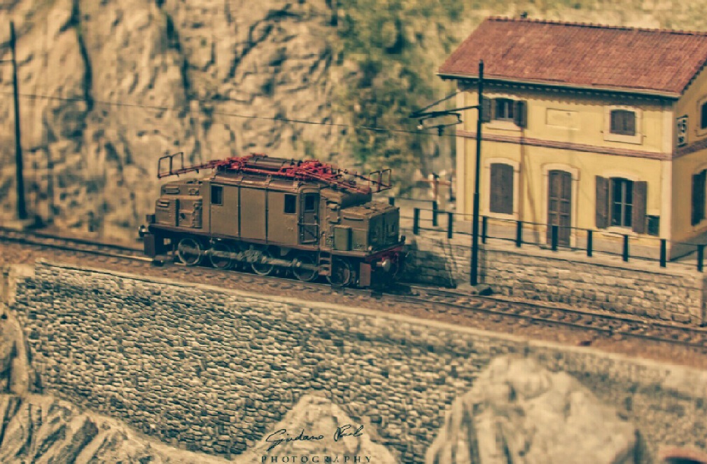

:idea: :arrow:

Bravo Patrick! Che bel progetto la e554, la più diffusa negli ultimi tempi del trifase , protagonista di tante foto e filmati!
Il funzionamento al minimo mi sembra buono, la meccanica ha lo stesso principio della e551?

Ringrazio tutti per l'interesse, e non c'è bisogno di inchinarsi per carità :lol:
Per il video non sono in zona plastico ma non mancherò di farlo con i trolley in presa.
Data la forma particolarmente realistica delle gallerie, in passato non sono mancati danni da urto per cui si tende a tenerli giu.
Se fate caso, la macchina nel video ha un andamento leggermente oscillante, ed è dovuto al fatto che ho dovuto fresarmi rapidamente la biella dal pieno, e dunque ha una tolleranza chiaramente diversa dalle incisioni.
Per completare le richieste, confermo la motorizzazione agli assi ciechi dei motori, realistica e simile alla 551 ma allungata leggermente nei rapporti, questo perchè talvolta mi si è criticata una lentezza anche se a calcolo in realtà sono a 55kmh già oggi.
Avendo medesime caratteristiche mi aspetto medesima trazione, con la 551 nelle varie prove sono arrivato a 20 carri lunghi (a carrelli) e 28 carri merce corti sulla pendenza del 2% . Ma è chiaro che si parla di prove e tali vanno considerate.
