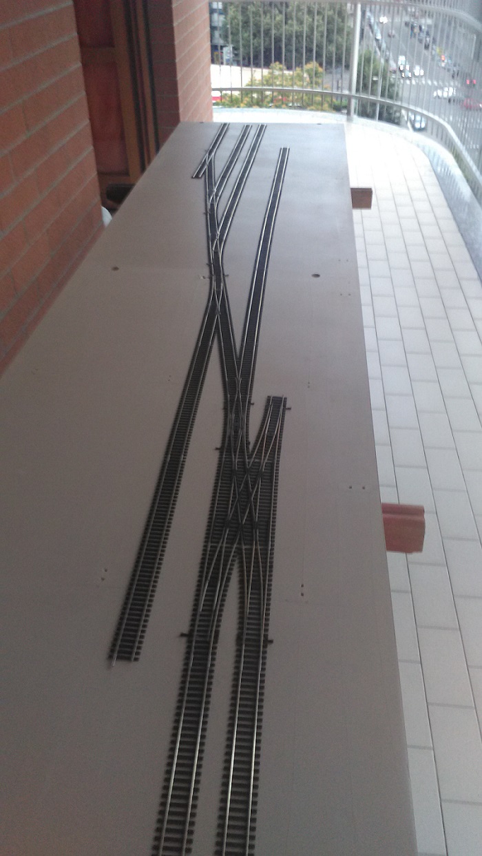

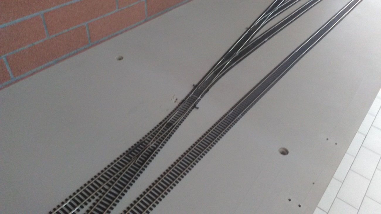

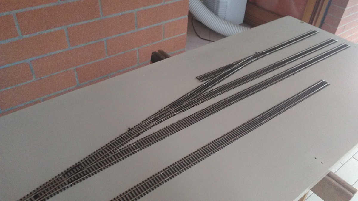

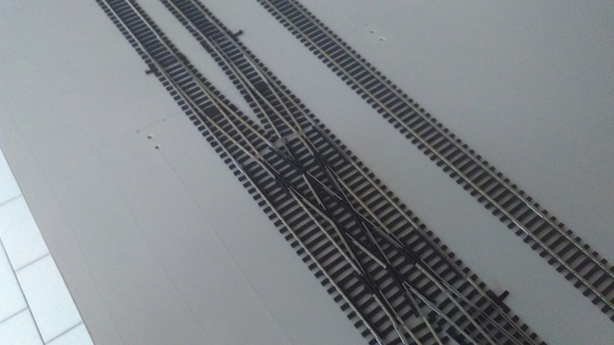

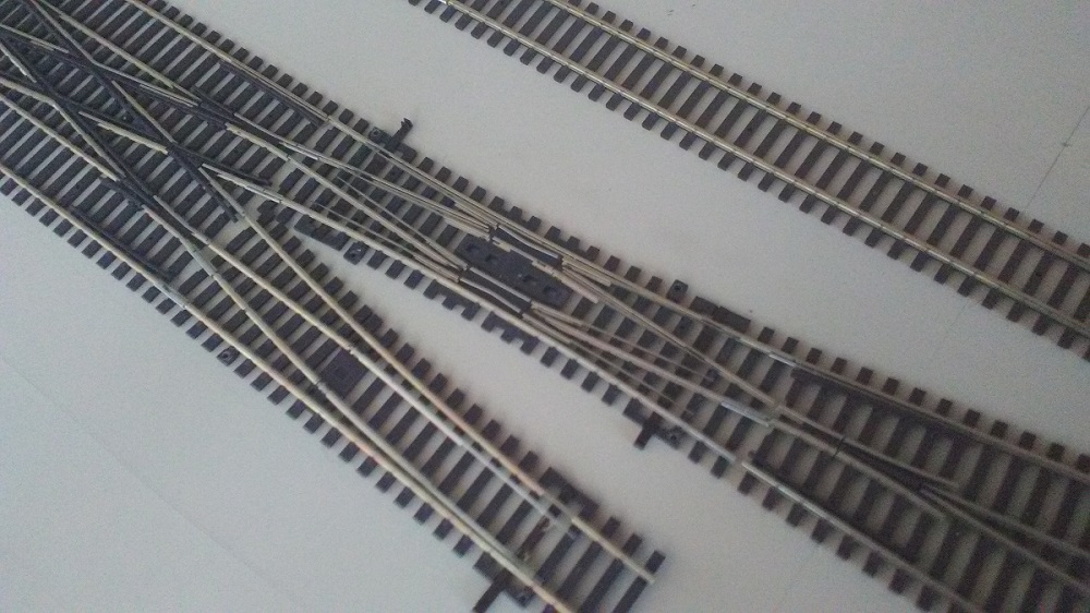

Ti posto una carrellata di foto dei Lima NEM120, quelli che uso io e con cui mi sto trovando davvero bene, sopratutto per la geometria.
Lima NEM120 - 01.jpg [ 214.41 KiB | Osservato 10746 volte ]
Lims NEM120 - 02.jpg [ 223.17 KiB | Osservato 10746 volte ]
Lims NEM120 - 03.jpg [ 224.23 KiB | Osservato 10746 volte ]
Lims NEM120 - 04.jpg [ 203.16 KiB | Osservato 10746 volte ]
Lims NEM120 - 05.jpg [ 229.3 KiB | Osservato 10746 volte ]
