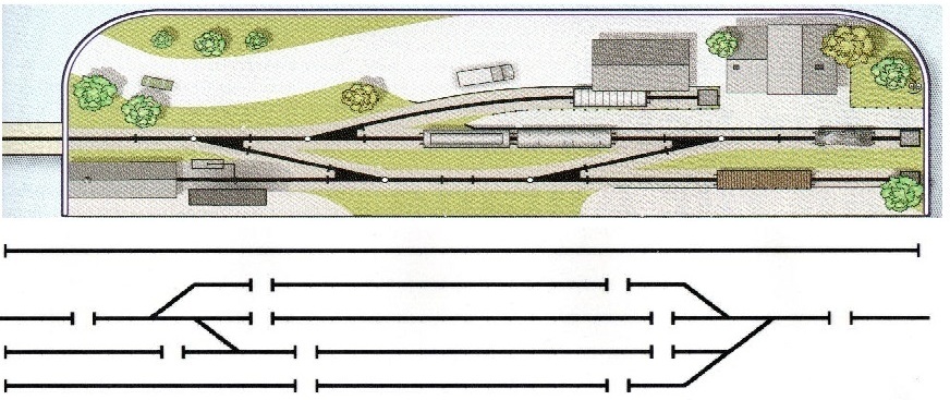

Allora i due pannelli sono lunghi 1,5 metri cd. per un totale di 300 cm. I sezionamenti della stazioncina terminale non li ho ancora sviluppati, mentre trovate quelli previsti per il fiddle yard (o stazione ombra :wink: ). Il binario è in H0m, funzionamento analogico con doppio alimentatore. Pannello sinottico, senza led. Vorrei trovare un sistema per non tirare metri e metri di cavo. Ecco perché avevo pensato alle dorsali (ispirato dal bel plastico di Ricci).

Dorsale da 1 mmq e morsetti mammut per tre metri di plastico bastano e avanzano.
Se poi preferisci le giunzioni saldatade è solo un tuo gusto.
Poi fai diramazioni da 0,5 mmq, e se più corte di 50 cm basta anche del 0,35 mmq.
Con queste lunghezze e la corrente circolande la caduta di tensione è di fatto insignificante.
