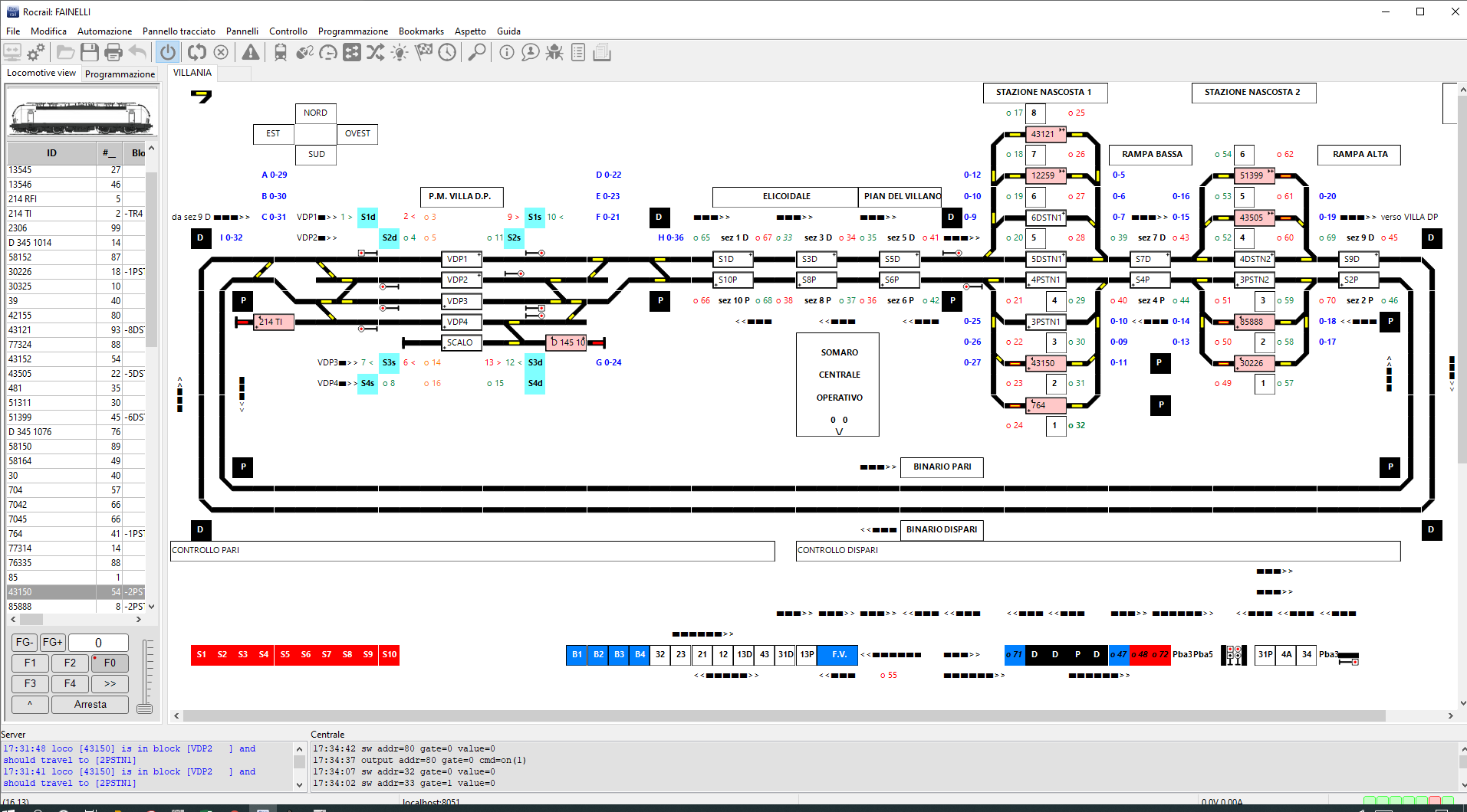

PC, Centrale digitale ,Rocrail,decoder,moduli di retroazione,tanta pazienza e religiosità.
SCHEMA PLASTICO VILLANìA.PNG [ 153.99 KiB | Osservato 5089 volte ]
RF
non centra molto con l'argomento della discussione ma forse potrebbe interessare anche ad altri...
Quando disegno lo schema grafico del piano stazione in rocrail, spesso, se inserisco un oggetto come uno scambio o, peggio, un pulsante di itinerario o qualche oggetto complesso, il programma lo inserisce correttamente ma poi lo fa sparire e al posto dell'oggetto rimane un buco vuoto.
Se però apro con un editor il file xml l'oggetto risulta nell'elenco con tanto di proprietà ma settato come nascosto, se cambio la dicitura come visibile nello schema ritorna tale.
Questo fenomeno (o meglio bug) si verifica a volte anche quando, da rocrail, modifico i valori dell'oggetto del precedentemente avevo settato visibile nel file xml.
In pratica rocrail durate l'editing a suo sentimento random si diverte a nascondere gli oggetti.
Capita anche a te? Se no, che versione usi? Se si, come rimedi, senza tutte le volte editare il file xml?

No,a me no n da questi problemi.Ho scaricato l'ultima versione su indicazione di esperti presenti sul forum di rocrail. Ma anche la vecchia non mi dava particolari problemi.
