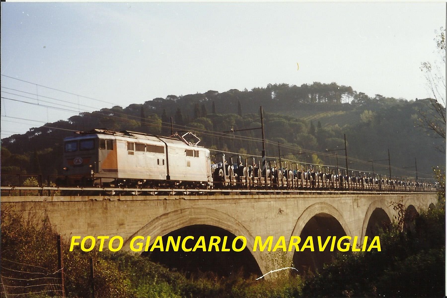

 Oggetto del messaggio: Re: Domanda su carico trattori
MessaggioInviato: lunedì 27 aprile 2020, 21:37
Messaggi: 1780
Tutti in fila
MessaggioInviato: lunedì 27 aprile 2020, 21:40
Messaggi: 297
Concordo con Giancarlo, non fosse anche per le modalitá di carico, soprattutto ai giorni nostri.
Ho visto qualche foto in bianco e nero, su carri a carrelli ma anche ad assi, con alcuni trattori opposti, ma forse per distribuire meglio il carico.

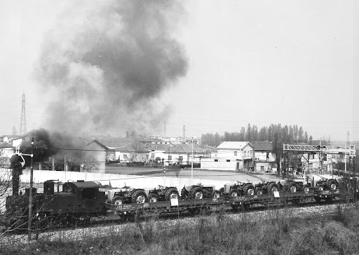

MessaggioInviato: martedì 28 aprile 2020, 8:01
Messaggi: 297
Qualche foto storica con 3 trattori e non tutti caricati nella stessa direzione.....
MessaggioInviato: martedì 5 maggio 2020, 22:35
Messaggi: 1656
Relativamente alle foto storiche postate da Archimede, in merito al metodo di carico "strano" mi viene da fare questa considerazione (è una mia ipotesi):
il baricentro di quei trattori Same è sicuramente spostato in prossimità dell'asse posteriore, per le caratteristiche costruttive del blocco motore / cambio / differenziale. Se immaginiamo quindi l'ubicazione di questo baricentro, notiamo come esso possa trovarsi in corrispondenza dei due assi del carro per il primo e terzo trattore, ed in corrispondenza del centro del carro per il secondo trattore.
Questa disposizione porta quindi ad un carico ben distribuito sul carro.
Diversa considerazione per la foto postata da Giancarlo: probabilmente, date le mutate caratteristiche costruttive dei trattori moderni, il baricentro potrebbe essere circa a metà trattore, quindi avrebbe poco senso caricare i trattori fronte/fronte o retro/retro. Si è data preferenza alla facilità di caricamento, ottenendo comunque un carico distribuito equamente sul carro.

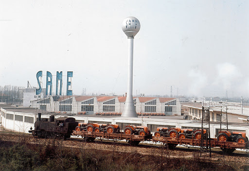

MessaggioInviato: martedì 12 maggio 2020, 22:41
Messaggi: 1780
Altro contributo , sempre nella stessa direzione ...
da archivio Same
