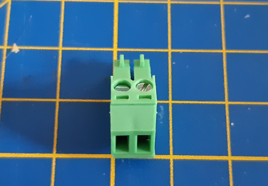

Ciao Paolo, ho il tuo medesimo problema, avendo acquistato a suo tempo la z21+startset, tuttavia grazie al mio nuovo spacciatore di treni (il titolare di un negozio di milano :wink: ) mi ha gentilmente omaggiato di questa spinetta
20200512_155239.jpg [ 188.75 KiB | Osservato 5191 volte ]
non ho però idea se sia un ricambio possibile di ROCO.
Tuttavia come puoi vedere ci sono le due vitine che serrano i cavi di alimentazione, per cui puoi semplicemente scollegare i cavi in dotazione dalla spinetta e collegare due cavi di alimentazione (accessorio ROCO e come ti ha indicato Alpiliguri) oppure semplicemente i cavi principali della dorsale di alimentazione generale.
