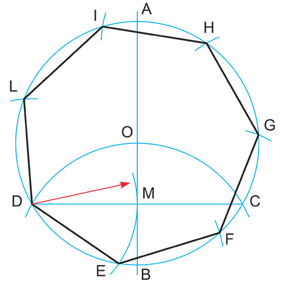

D'altra parte con la geometria descrittiva una circonferenza é divisibile graficamente per sette senza l’obbligo di scomodare la misurazione dei radianti.

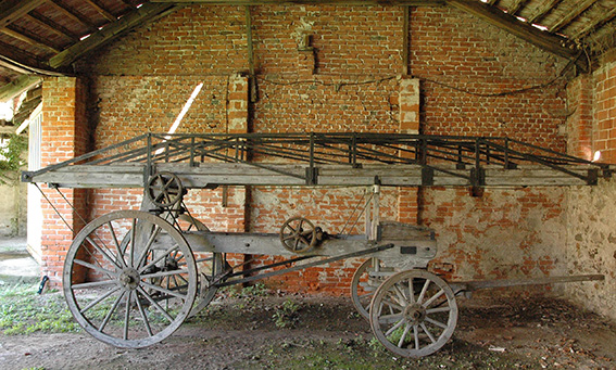

DSC_5548---.jpg [ 176.2 KiB | Osservato 6817 volte ]
Qui una bellissima scala Porta
Risalendo anche alle varianti molto interessanti proposte dai Rizzetti, Preti della Scuola della Marca (trevigiana) e fra i tanti carri fotografati raccolti in Musei va detto che non sempre i raggi sono 14 in assoluto. Sovente le ruote anteriori ne hanno 12 e quelle posteriori 14 o pure 12. Qualche volta anche 10. Anche nelle carrozze francesi del 600 e 700 c'è il 14 e il 12. Più le ruote diminuiscono di diametro, più si riduce il numero dei raggi e più il diametro aumenta maggiore è di conseguenza il numero dei raggi. Comunque mentre sembra ovvio il 12, per la facilità di divisione, il 14 è il doppio di 7 che non è difficile da costruire.
7 parti.jpg [ 118.07 KiB | Osservato 6817 volte ]
Non credo che passare da 14 a 12 ci sia un indebolimento strutturale, o viceversa. Sono propenso a credere che si preferisca il 7 (ovvero il suo doppio) per i tanti significati simbolici da sempre attribuiti al 7 (l'elenco dell'impiego del 7, sia sacro che profano è lunghissimo).

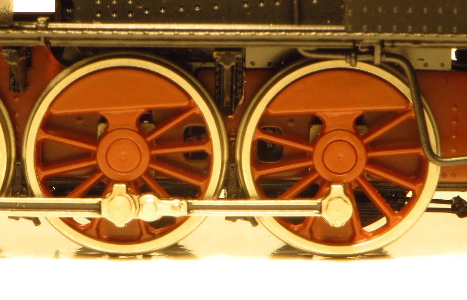

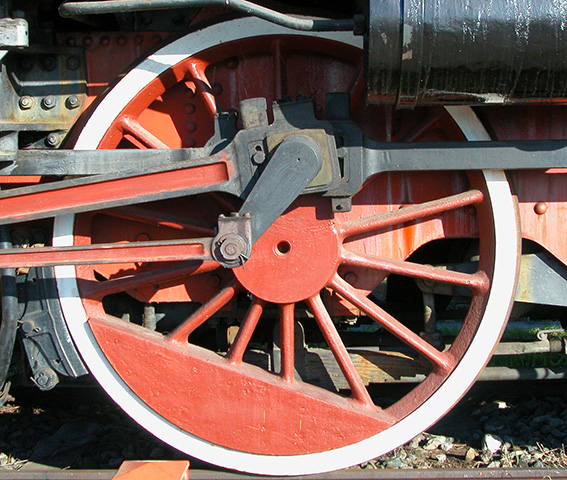

DSCN1481--.jpg [ 193.94 KiB | Osservato 6817 volte ]
Si pensi che la Gr 672.001, versione carenata sistema ‘’Franco’’, pur avendo le ruote motrici dello stesso diametro della Gr 670 da cui derivava (1920 mm), queste presentavano 19 raggi anziché 18 della progenitrrice.
Sarebbe interessante saper se c’è qualche pubblicazione riguardante i criteri di progettazione delle ruote a raggi ferroviarie.

Non so rispondere al quesito sul perché si è scelto il numero 7 o 14. Nel tentativo di trovare una risposta in rete, ho trovato però un articolo che riporta una sperimentazione fatta molto di recente con ruote non monoblocco e con il disegno della ruota a raggi (Andrea Bracciali, Gianluca Megna: "Il ritorno delle ruote cerchiate?"). Anche in questo caso attualissimo i raggi sono 7. Le prove sono state fatte su una Aln 668 di Trenord nel 2019. Nell'articolo non ho trovato il "perché 7" ma escluderei che non sia frutto di un calcolo. Ci devono essere motivazioni meccaniche che nel tempo passato sono state trovate per via empirica e che oggi possiamo anche calcolare per le quali il disegno a 7 o 14 raggi è il più congeniale.

"Il numero delle razze della Gr 745 a pag. 359 del Cornolò, è pari a 15 su tutte le ruote, stessa cosa sulla Gr 691 che sono 21, su altre sono 18 ecc.. Quindi possono essere dispari o pari. Le ruote a razze delle locomotive venivano colate in terra da fonderia, viste le grosse dimensioni le razze pari generano delle tensioni di ritiro tali che in certe condizioni potrebbero portare alla rottura della fusione, ma tali tensioni sono molto inferiori in una struttura asimmetrica (a razze dispari). Inoltre le geometrie e quindi le masse, dei contrappesi sono diverse, anche sulle sale accoppiate. Anche la trasformazione del moto alternato della biella (di tipo sinusoidale, il motore a vapore è un motore a regime periodico) deve essere trasformato in moto rotatorio costante al cerchione (di tipo lineare, pari alla velocità della locomotiva), l'irregolarità che nasce deve essere ridotta al minimo e ciò si ottiene con maggior efficacia su ruote e razze pari, inoltre è inversamente proporzionale al numero di cilindri. Da considerare anche, che le inerzie aumentano all'aumentare del raggio della ruota che funziona da volano, le razze sono sollecitate dalla forza centrifuga, dal carico della locomotive e dalla forza d'inerzia della biella ed hanno segno matematico diverso e variabile durante la rotazione. Alla fine dei conti bisogna tenere conto di diversi parametri, ad esempio: nelle locomotive a ruote grandi le inerzie sono molto diverse da quelle a ruote piccole, la dinamica della locomotiva sotto sforzo di trazione è diversa da quando non ha il traino del treno. Il carico per asse potrebbe variare, se fosse più leggero dietro spiegherebbe il minor numero di raggi, ma non solo, come pure certi scostamenti dal progetto possono essere stati fatti verificando il funzionamento della loco in fase di collaudo. Spero di essere stato sufficientemente chiaro."

Poi arrivano gli austroungarici che ti costruiscono queste ruote qui (SB 580 - foto rubata nel thread "FS Gr 482 e Sudbahn 580" a MODELLER, spero non se ne abbia) e ti mandano a pu... pardon... a donnine allegre tutte le teorie. :P
sb580.jpg [ 199.24 KiB | Osservato 5718 volte ]
