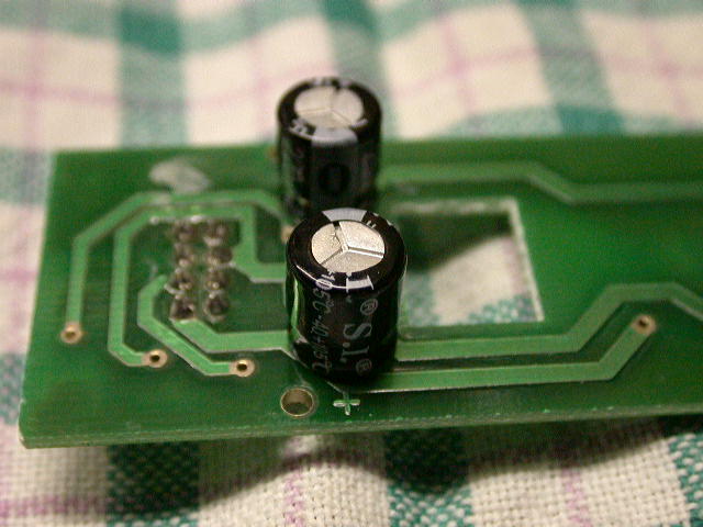

- la D341.1017 Oskar è senza dubbio uno dei modelli più sfigati che poteva capitarmi, tanto è vero che Oskar ha provveduto all sostituzione poco dopo, io all'epoca non frequentavo i forum modellistici e quindi ... l'ho presa in saccoccia. Tra l'altro, leggendo, scopro che non è digitabile a causa della presenza di due condensatori posti sotto alla pcb e collegati in parallelo al motore (vedi img tratta dalla rete);
d341 condensatori.JPG [ 78.69 KiB | Osservato 5237 volte ]

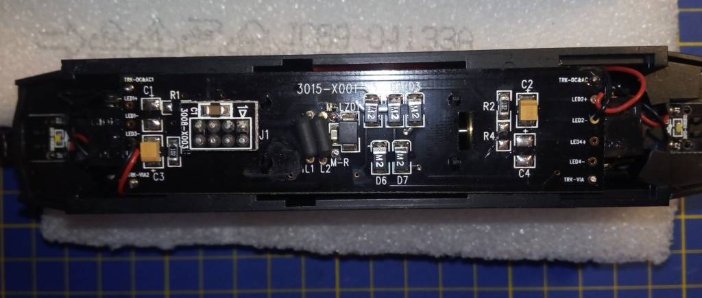

- D341.1035 Hornby anch'essa non digitalizzabile (la z21 mi segnala ERR3 = si è verificato un corto circuito durante la programmazione/lettura). Sempre ravanado in rete ho letto che la colpa potrebbe essere un elemento denominato ZD posto al centro della pcb (ma che non ho minimamente capito cosa sia :oops: )
IMG_20200521_201050.jpg [ 153.68 KiB | Osservato 5237 volte ]
Fatto questo breve riassunto ... qualcuno di voi è riuscito a digitalizzare queste loco? con quale procedura?

ZD potrebbe essere un diodo zener, che stabilizza la tensione?
 Oggetto del messaggio: Re: Digitalizzazione D341.1017 Oskar e D341.1035 Hornby
MessaggioInviato: venerdì 22 maggio 2020, 7:32
Nome: Santino Toscano
Messaggi: 1972
Ciao Marco ... si credo sia lui e la sua funzione, leggendo in rete è proprio quella ... ma perche dovrebbe fare a pugni in modalità digitale ?

Mi sembra improbabile che quei condensatori siano in parallelo con il motore, visto che sono polarizzati, alla prima inversione di marcia e di polarità esploderebbero.
Ma tu hai montato un decoder prima di stabilire che non funziona o ti basi solo su quello che hai letto?
Io comincerei metterci un decoder e poi si affrontano eventuali problemi. Oppure "sbroglia" il circuito, mi sembra abbastanza semplice, per verificare che a ogni pin della presa corrisponda la giusta connessione, così vediamo anche in che posizione sono i condensatori. Tra l'altro eliminarli è semplicissimo.

questo è il dettaglio della pcb Hornby
IMG_20200521_201050.jpg [ 153.68 KiB | Osservato 4871 volte ]
Nel foglio allegato per apertura,manutenzione ecc. Hornby non viene illustrato nulla
e nel classico "bugiardino multilingue" a parte il consiglio di non collegare il modello direttamente alla turbina della centrale idroelettrica + vicina non c'è scritto altro
Grazie comunque ... magari questo fine settimana provo a seguire i consigli di Alpiliguri, scollegando le pcb e faccio delle foto

Mhh questo è il pcb successivo ... di questo non ti so dire. Nell'altro non c'era il tappo e la funzione era svolta proprio dalle piste che ti dicevo.
Comunque a proposito dell' "ERR3 = si è verificato un corto circuito durante la programmazione/lettura" va detto che la z21 usa il railcom per leggere le cv e se il tuo decoder non lo supporta puo essere che la cv1 viene programmata ma non riletta indietro ... da cui la segnalazione d'errore impropria.
E solo un'ipotesi però .... e andrebbe verificata installando un decoder diverso.
