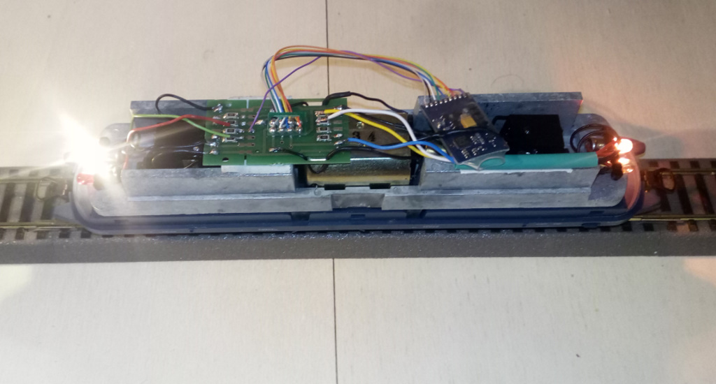

Ciao, io per le mie loco non predisposte (tra cui la E444.102 Lima ad esempio) ho utilizzato le basette K652 di Despx ... uno spasso :wink:
E444Lima_digit.jpg [ 147.15 KiB | Osservato 5035 volte ]

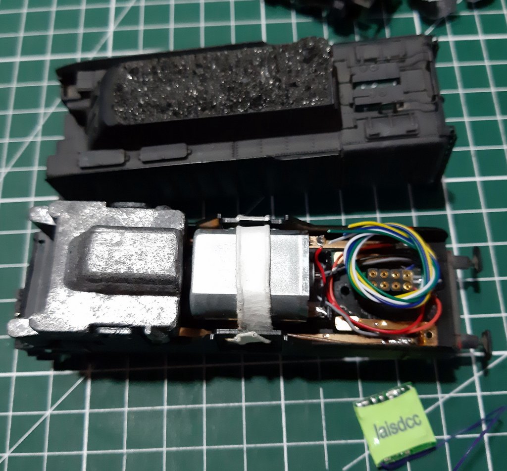

Una mia installazione:
Loco senza luci, solo presa NEM652 e decoder LaisDcc 860020 (senza fili):
20200331_175416-001.jpg [ 168.5 KiB | Osservato 4872 volte ]
