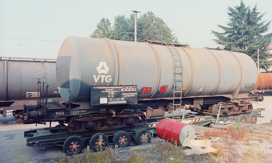

Decisamente non male. Però essendo materiale tedesco, spesso i nostri dati sono frutto di ricerche sul web. Fai pure tu le tue ricerche e vedrai che di materiale sulle cisterne ne trovi. Non è certo un argomento non trattato, specialmente sui siti del nord Europa.

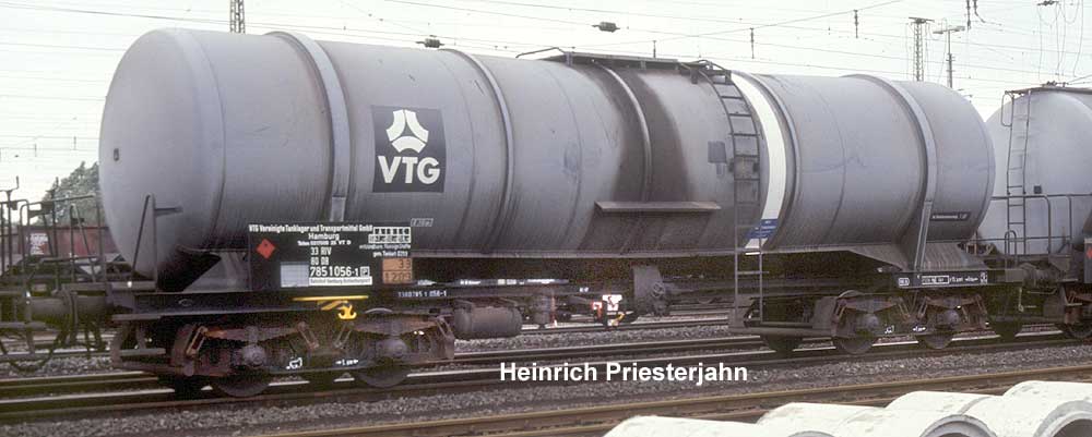

In molti carri cisterna ROCO le scalette del terrazzino freno insistono sul carrello, impedendo la rotazione dello stesso. Da cui ROCO è stata costretta a deformarle. Comunque i modelli suggeriti da Antonio sono corretti al 100%, anche in quel dettaglio. Sono al vero un pò più rari del Marklin ma utilizzabili promiscuamente senza problemi. Con le cisterne in genere adotta un tasso di approssimazione, se no non ne vieni fuori. C'è anche la variabile modifiche intercorse nel tempo, cambi di proprietà...Questo non vuol certo dire di comprare gli orrori con livree sgargianti e di fantasia...
Comunque buon treno.
(PS: la foto è in Italia!)

Ciao!
I carri Roco e i carri Marklin riproducono carri di serie diverse anche se simili (rispetto alle foto più sopra il Roco riproduce il carro 056-1, il Marklin il 493-5). Forse anche al vero hanno diametri diversi, ma non ho documentazione al riguardo...
