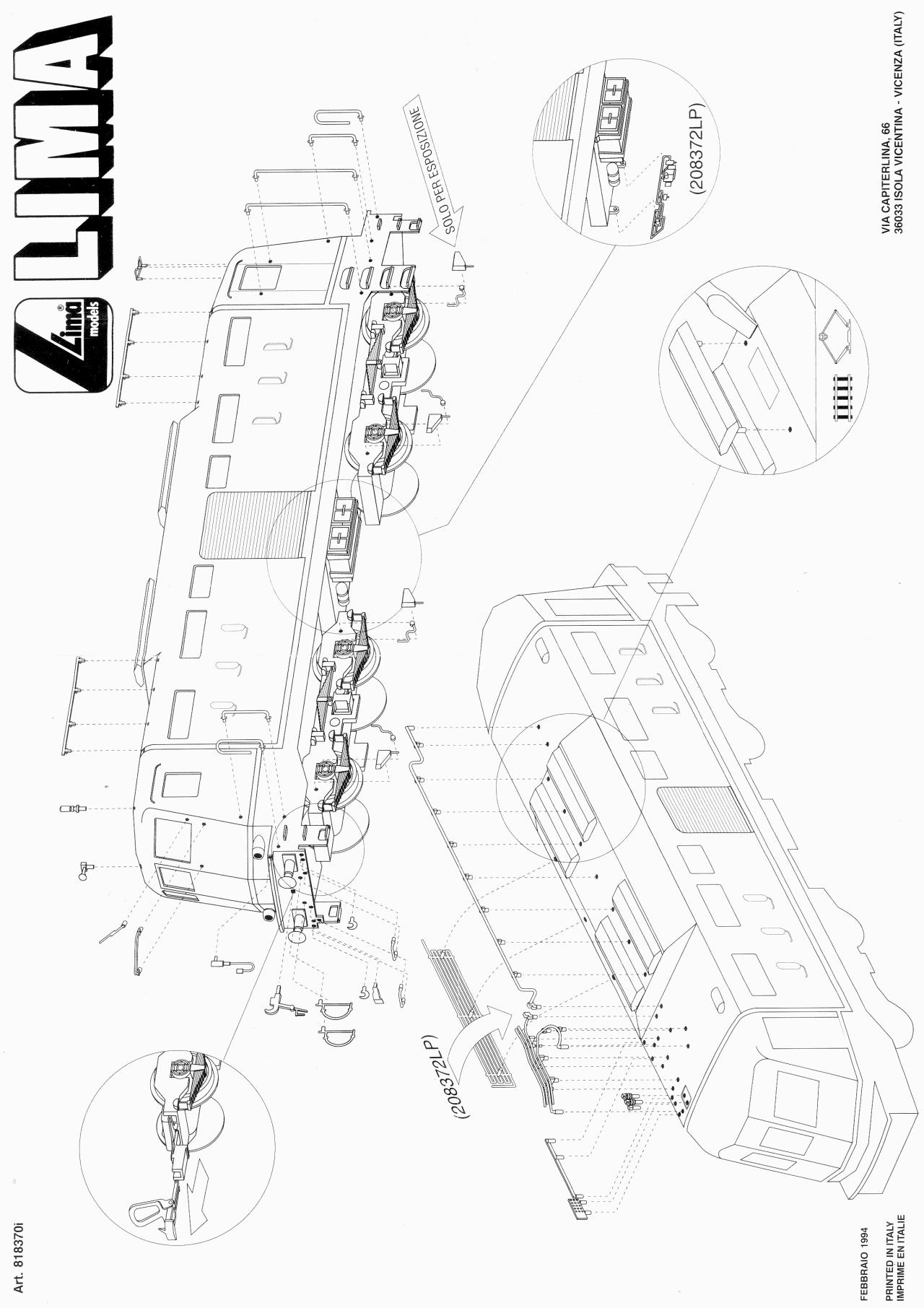

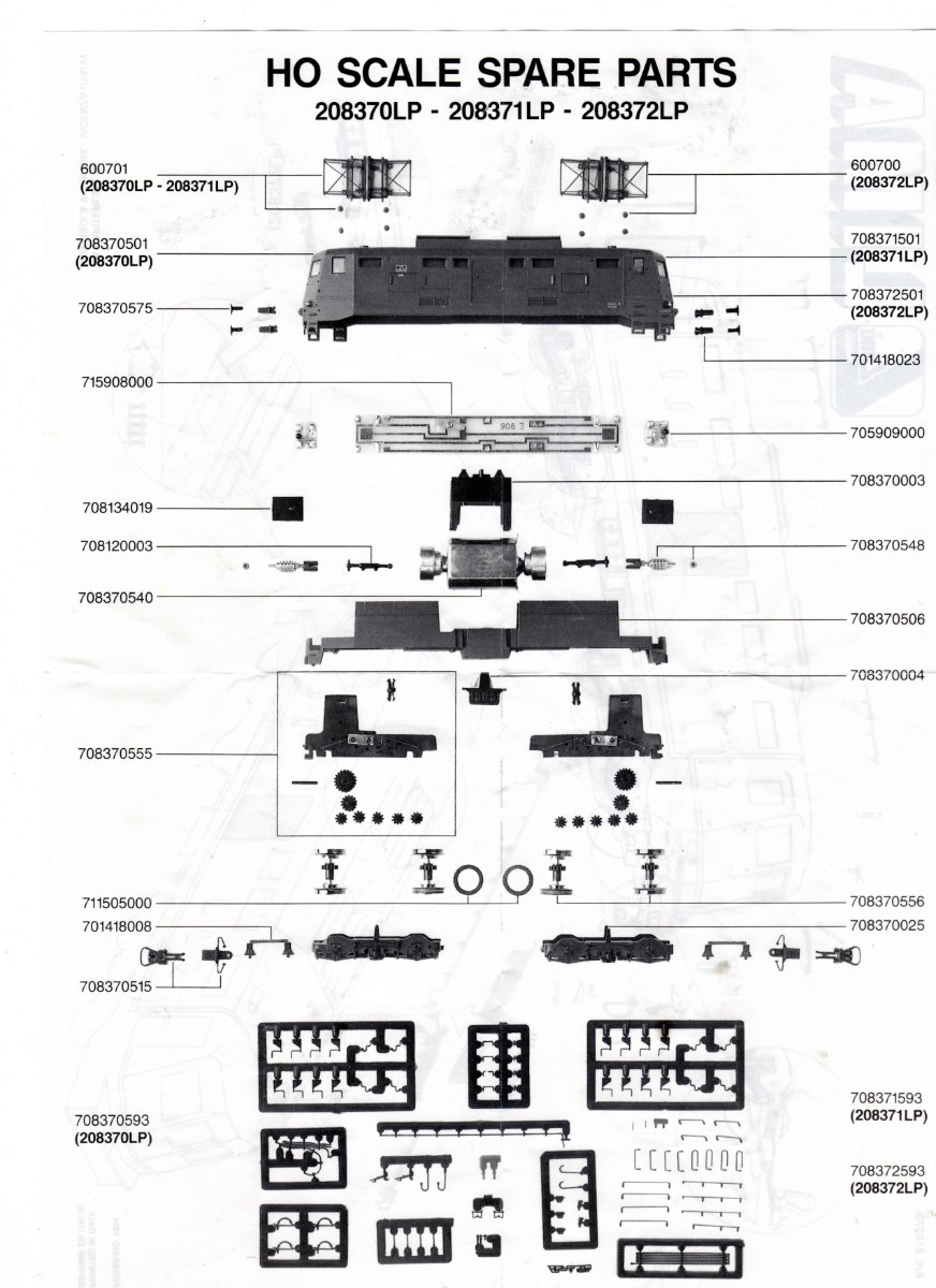

Questo è quanto c'è nella scatola
esplosoE424.jpg [ 163.72 KiB | Osservato 2068 volte ]
esplosoE424_2.jpg [ 253.08 KiB | Osservato 2068 volte ]
Ciao e grazie 1000.
