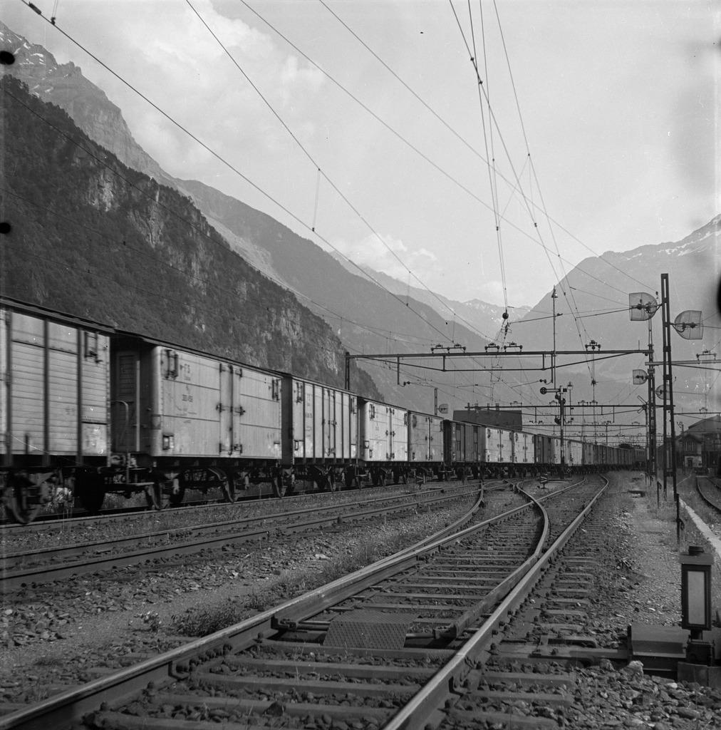

ho trovato questa bella foto di un treno derrate nell'archivio SBB.
al traino di una Be 4/6, ca 1939-40.
e mi piacerebbe riprodurlo., perché bello variato...
(altri sono molto più monotoni)
i relativi carri sono disponibili?
non me ne intendo molto di carri refrigerati e dettagli delle marcature........

Acme ne ha fatti diversi nel tempo, anche in cofanetti multipli, poi li in mezzo ci sono anche carri F non refrigerati.
Poi ci sono i Sagi, ma è un altro discorso.

In generale Acme offre una bella varietà ma anche Brawa e i kit TTM.
Erano composizioni miste di carri frigo Hg e carri normali F sia con garitta che senza.
Altre marcature di dettaglio ( servizio internazionale ) se mancanti son facilmente realizzabili ( sono simboli tipo triangolo bianco su fondo nero agli angoli della cassa )
Il colore era Argento o bianco per gli Hg, rosso vagone per i tipo F.
Circa le altre marcature vanno bene quelle epoca III con la scritta FS Italia e la marcatura del carro.
( non deve esserci la scritta EUROP ).
Gradito un leggero invecchiamento.

a livello di produzione industriale i migliori in assoluto sono i brawa che ha ''sfornato'' una caterba di vagoni isotermici, specie in precedenza, sopratutto modelli anni 50/60 che non sono come quelli in foto ma pur sembre ambientabili tra convogli italia / svizzera

Mah, se vuoi fare proprio quello dubito trovi qualcosa! Anche se non proprio nitida nella foto le ferramenta sembrano nere e non credo nessuno abbia mai fatto dei carri dell'epoca ante guerra con ferramenta nere. Per ferramenta intendo le cerniere delle porte, i montanti ecc.
Peccato che del primo carro si veda solo 1/2! Manca proprio la metà con la marcatura. Delle altre non si vede bene se siano maracati Hg o Hg c (con la c in esponente). Se fosse una foto anni 39-40 dovrebbe esserci anche la c, fine anni 40 senza la c.
Come modelli, TTmkit per i refrigeranti (tipo il primo di cui si vede 1/2 con un bel pò di lavoro!) per il secondo ACME probabilmente li ha fatti (o li faceva). Gli F vanno bene i TTmkit (ma anche qui la marcatura andrebbe rifatta se ante guerra).
Buon lavoro!

Conosco dai cataloghi i modelli Brawa, ma mi stupirebbe parecchio se circolassero gia nel 1939.
Mi interessa prima della GM2 perché è il limite temporale della mia collezione (tra tanti strappi alla regola..)
Fino a quando é retrodatabile il modello del kit TTM?
E l 'ACME 40110 - FS Italia carro frigorifero FS Tipo Hg con garitta, ep.III?
Altrimenti resta solo il PIKO 95996 CARRO MERCI isotermico FS derrate alimentari 1:87

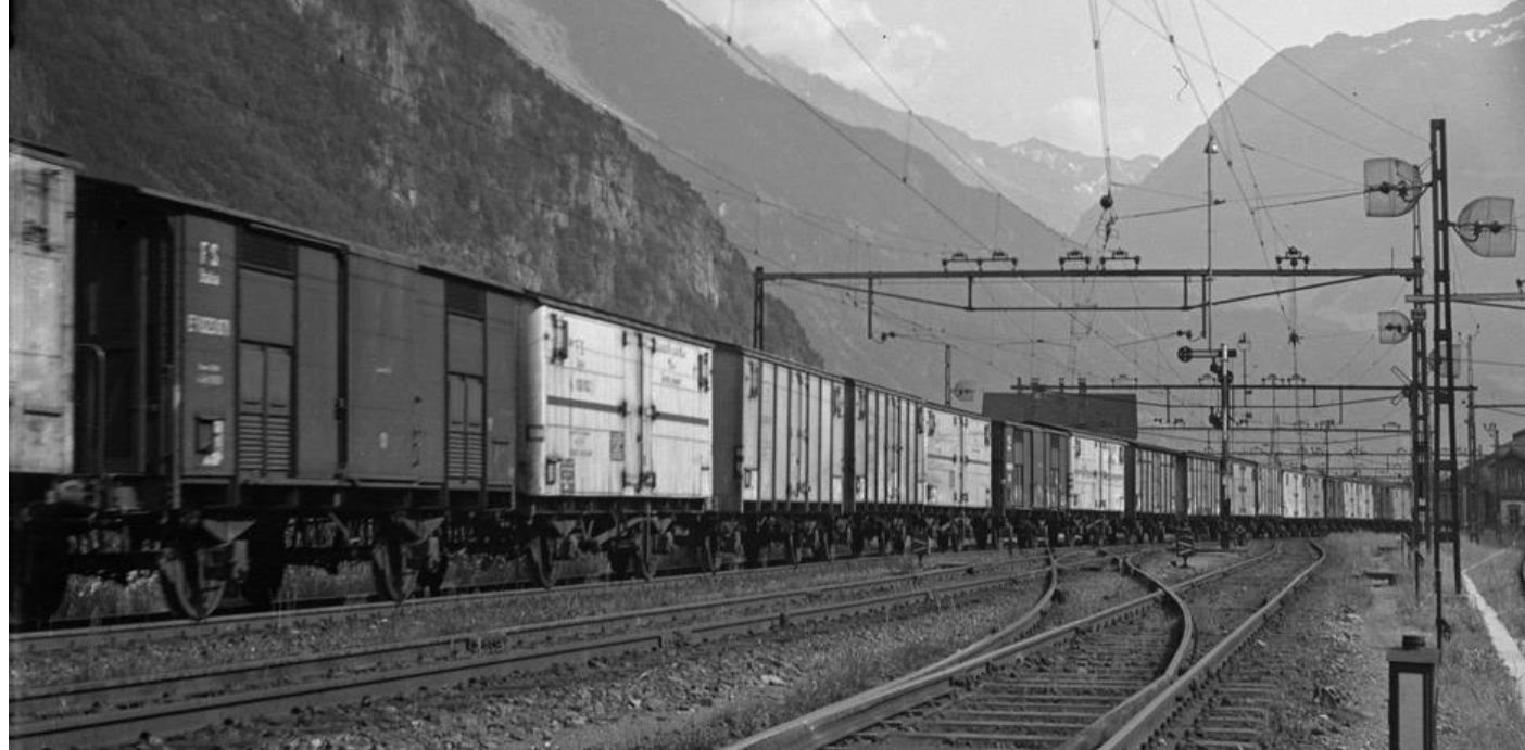

se aiuta:
http://www.sbbarchiv.ch/bild.aspx?VEID= ... 0&SQNZNR=1
altra foto dello stesso treno

Il mezzo carro in primo piano è a doghe in legno orizzontali, penso lo abbia fatto solo Sagi, bianco o argento
La maggiorparte dei carri del convoglio sono a doghe verticali, sono i tipi più vecchi, con gli angoli smussati, in pratica il modello Piko che però è un po' datato, meglio gli Acme che sono più recenti e dettagliati.
Per la ferramenta in nero penso che sia solo scurita da sporco e lubrificazione.
TTM kit è un carro a pareti metalliche già più moderno, ma potrebbe essere quello in 3a posizione.
Dai un occhio qui dove sono elencati tutti i modelli prodotti
http://gamos81.altervista.org > treni italiani > carri merci > refrigeranti

Dalla seconda foto si vede meglio il carro scuro. Comunque la data è quella indicata, i carri non hanno le tabelle con il limite di carico ma solo indicazione tara ecc. Per l'epoca potrebbe non essere un F in rosso vagone ma un E in verde vagone.

Susate l'OT, a me l'attenzione è stata attratta da quella strana cosa sui pali che reggono direttamente degli isolatori: si tratta di una protezione contro contatti accidentali?
