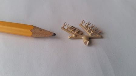

Vi allego una immagine dei supporti per i cavi per le articolate che ho fatto.
Sono in bronzo , ma volevo farvi vedere fin dove la tecnologia può.arrivare.
La particolarità è che il master per la fusione è stato ottenuto mediante una stampante che depone cera in maniera da avere le cere già pronte saltando il processo di gomma...chiaramente fatto fare con macchine professionali.
