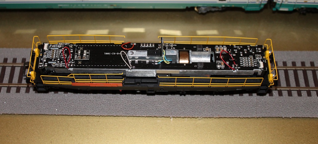

No la scatola era marcata esu. Provata adesso in analogico. La macchina funziona benissimo. Jumper non ce ne sono. Si accendono solo le luci bianche e rosse in autoreverse. Non si accende la terza luce né la verde, né la cabina, ma credo sia normale. Ho provato anche la 2018 in DCC col Lock pilot 4. Tutto regolare. I rossi si accendono con F1 e F2 e i bianchi da soli in autoreverse con OK/luci. Cabina con F5, terze luci in autoreverse con F8 e luci verdi sempre in autoreverse con F9.
Invece col Lock pilot 5 F1 ed F2 non pilotano i rossi separatamente. i casi sono due o la PCB non funziona bene o è il decoder Lock pilot 5. Può essere che sia il decoder? in questo caso lo posso mandare alla esu per una sostituzione? Grazie, Rob

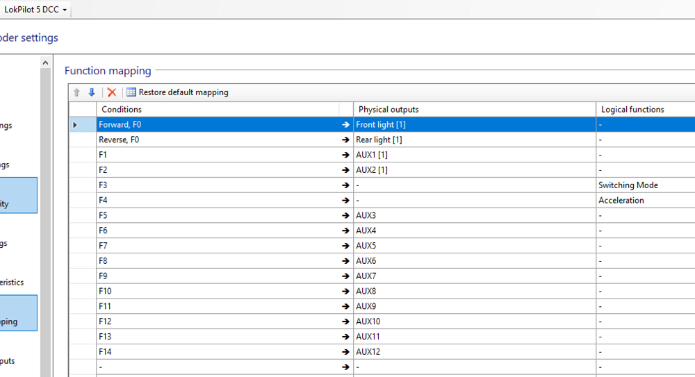

... però visto che mi avete fatto venire dei dubbi ho preso un Lokpilot V5 DCC Plux 22 (art.59622), nuovo di pacca e comprato da negozio fisico affidabile, l'ho piazzato sul decoder-tester e l'ho mappato e provato con il lokprogrammer
Quella di seguito è la mappa delle funzioni appena letta ...
2020-10-04 (1).png [ 76.58 KiB | Osservato 7868 volte ]
Ovviamente questo è il default ... e non credo di dovervelo interpretare, mi sembra abbastanza evidente quali sono i tasti abilitati e quali uscite o funzioni attivano.
Inoltre l'ho anche provato e posso confermare (se volete vi faccio anche un filmato del tutto) che alla pressione del tasto l'uscita si attiva regolarmente illuminando il rispettivo led sul prova decoder.
Ho fatto anche la prova di resettarlo (in tutti i modi a me noti) e vi posso testimoniare che sempre alle impostazioni che vi ho mostrato torna.
Ho fatto lo stesso anche con un V5 8pin (art.59620) e, come previsto, la situazione è identica anche se ho potuto,al volo, verificare solo fino ad aux4 (avendo i fili già predisposti ... certo non mi sono messo a saldare sulle piazzole).
Visto che un D145 è in mia disponibilità domattina (non lo faccio certo adesso che sono quasi le 23) posso provare a installarvi sopra il v5 plux e relazionarvi su cosa accade.
Come opinione personale, in attesa dell'ultimo test ma sulla base di quanto sopra posso affermare quanto segue: io non credo a decoder fallati (avrebbero comportamenti meno razionali dei vostri :wink: ) ... invece sono sempre più convinto che quelli sono dei decoder preparati specificatamente per qualche macchina e finiti, in qualche modo, su un mercato "parallelo".
Per mia, e non solo, cultura sarebbe molto bello poter esaminare uno di questi decoder oppure avere il file di salvataggio generato dal lokprogrammer... se qualcuno è in condizioni di farlo si attivi.

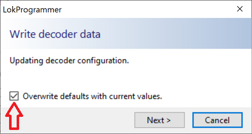

Aggiungo una informazione ...
2020-10-04 (2).png [ 36.76 KiB | Osservato 7852 volte ]
quello che vedete è il dialogo che compare in fase di scrittura del decoder quando lo si modifica con il lokprogrammer.
Le freccia rossa evidenzia una casella di selezione che, se marcata, comporta che i valori da voi variati diventano i valori che verranno ripristinati quando si fa reset con cv8=8.
Questo è quello che penso sia successo con i vs. decoder ... sono stati configurati imponendo un default ben specifico (che non è quello di norma settato dal costruttore).
Per riportare allo stato di fabbrica questi decoder ci vuole un hard-reset ovvero staccare l'alimentazione per almeno 30 secondi subito dopo aver fatto cv8=8... eventualmente fatelo più volte perchè non è facile essere "giustamente" rapidi (io do il comando con la destra e subito inclino su un lato il modello, ovvero alzo le ruote da un lato, con la sinistra ... se sul decoder tester stacco i fili verso la centralina o il lokprogrammer).
Per chi ha il lokprogrammer c'è anche un'altra strada: aprire un "nuovo progetto" del tipo corrispondente al decoder da resettare (ovviamente sono le impostazioni di default) e scriverlo sul decoder senza prima leggerlo.

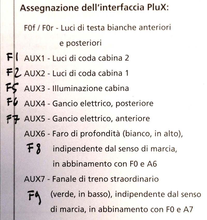

Di seguito la pagina del manualetto delle D145 dove sono riportate le varie "uscite" attive. Ho aggiunto a penna il tasto Fx che è di default associato su un V5.
Faccio notare che la classica attribuzione sui lokpilot ESU di F4 alla "mezza velocità" (o manovra) e F5 alla "disattivazione inerzia", come rilevabile dalla mappa funzioni prima postata, fa si che le uscite da AUX3 in poi sono comandate dal tasto +2 (F5 --> Aux3, F6--> Aux4, ...). Lo sottolineo perchè non vorrei che il manualetto Piko che riporta giustamente le uscite (e non i tasti ... che dipendono dai diversi decoder) possa trarre qualcuno in confusione.
Altro aspetto da sottolineare è che il terzo faro e la luce verde di ciascuna testata sono "fisicamente" subordinate alla contemporanea accensione delle luci bianche come correttamente riportato sul manualetto (per esempio per il terzo faro devo premere F8 quando F0 è attivo). Anche questo è un aspetto che può trarre in inganno e far pensare che qualcosa non funzioni (per la cronaca nella macchina è stato implementato , sia per il terzo faro che per la luce verde, un circuito "sdoppiatore" che con una sola uscita del decoder comanda due diverse utenze: quella della cabina A e quella della cabina B).
In definitiva a me funziona tutto secondo specifiche PIKO e ESU per i rispettivi prodotti.

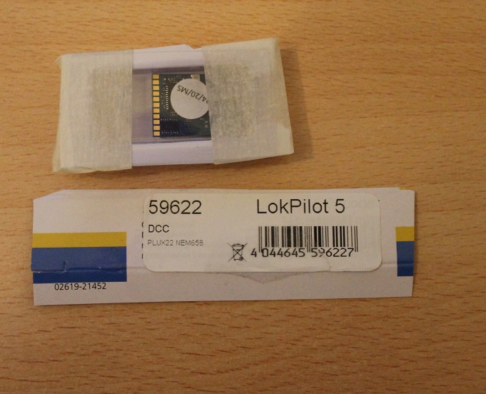

E' molto probabile che ci sia arrivato un decoder di "preserie" non ottimizzato. Infatti il livornese attualmente non è più provvisto. Io per il passato ho già inviato a ESU un decoder che non funzionava e me ne hanno mandato uno nuovo. Se mando il decoder al livornese adesso che non ho più la scatola non me lo prende più perché "manomesso". Invece alla ESU mando il decoder, l'etichetta che ho tenuto e la fattura del livornese in una busta. Domanda: non è che se uno non ha aggiornato la Z21 all'ultimo firmware può incidere su questo decoder? Rob
